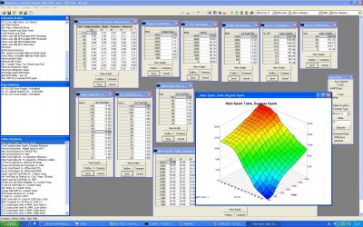

я вот так например настраиваю. ребят или у вас хватает сил только купить ? :) я уже где то писал что для этого нужно и лучше тебя самого никто тебе не сделает. миша проштудирую форумы мустанговские , посмотри какая микросхема стоит , купи программу редактор полную , купи программу аналитик полную , купи программатор и катайся настраивай
собственно, это одна прога для этих компов. HPTuners называется.
