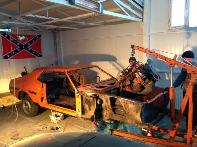

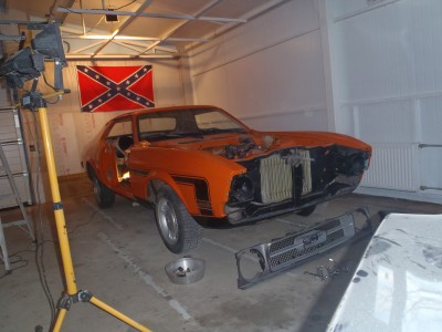

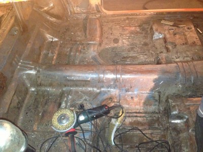

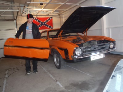

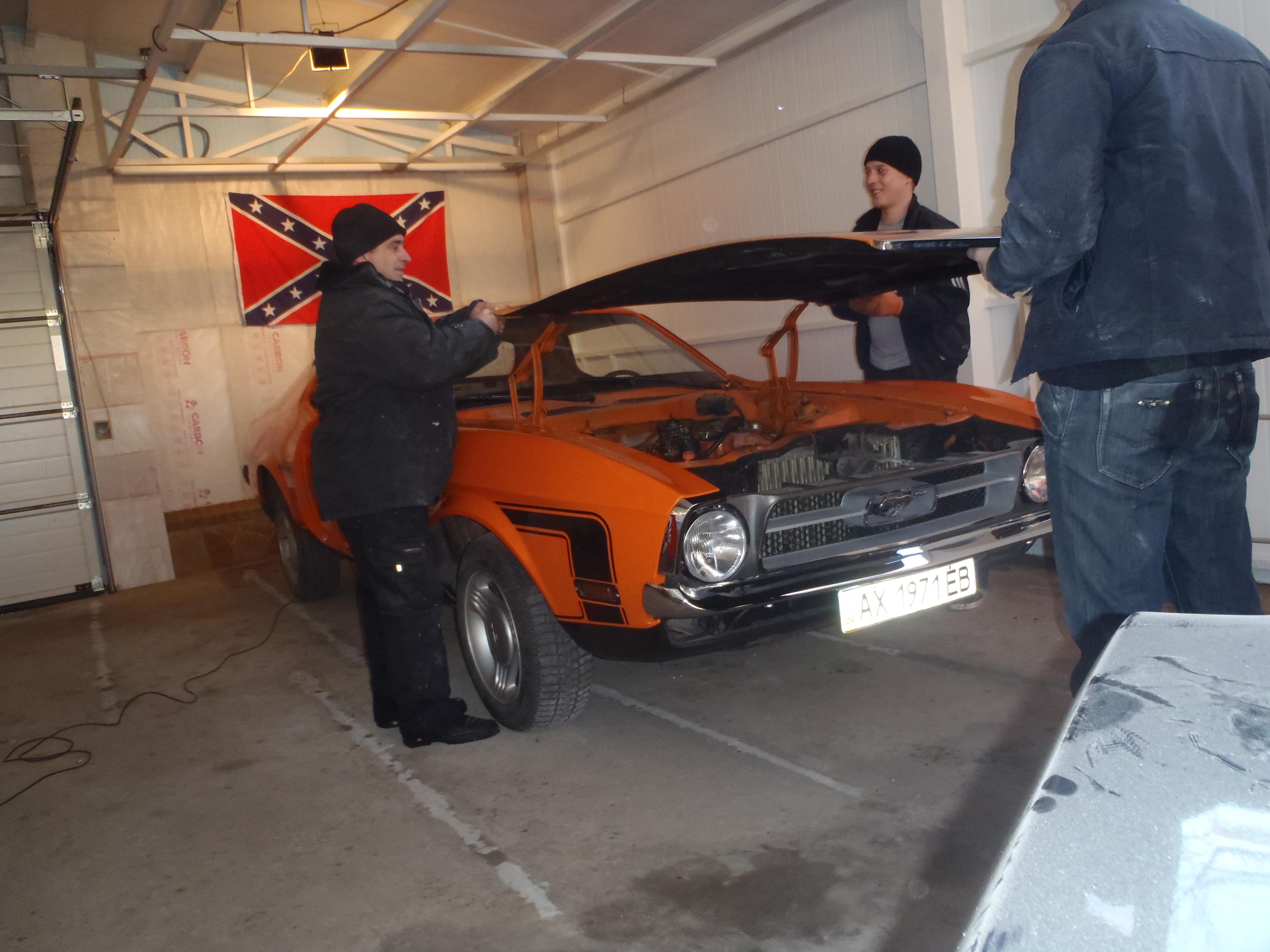

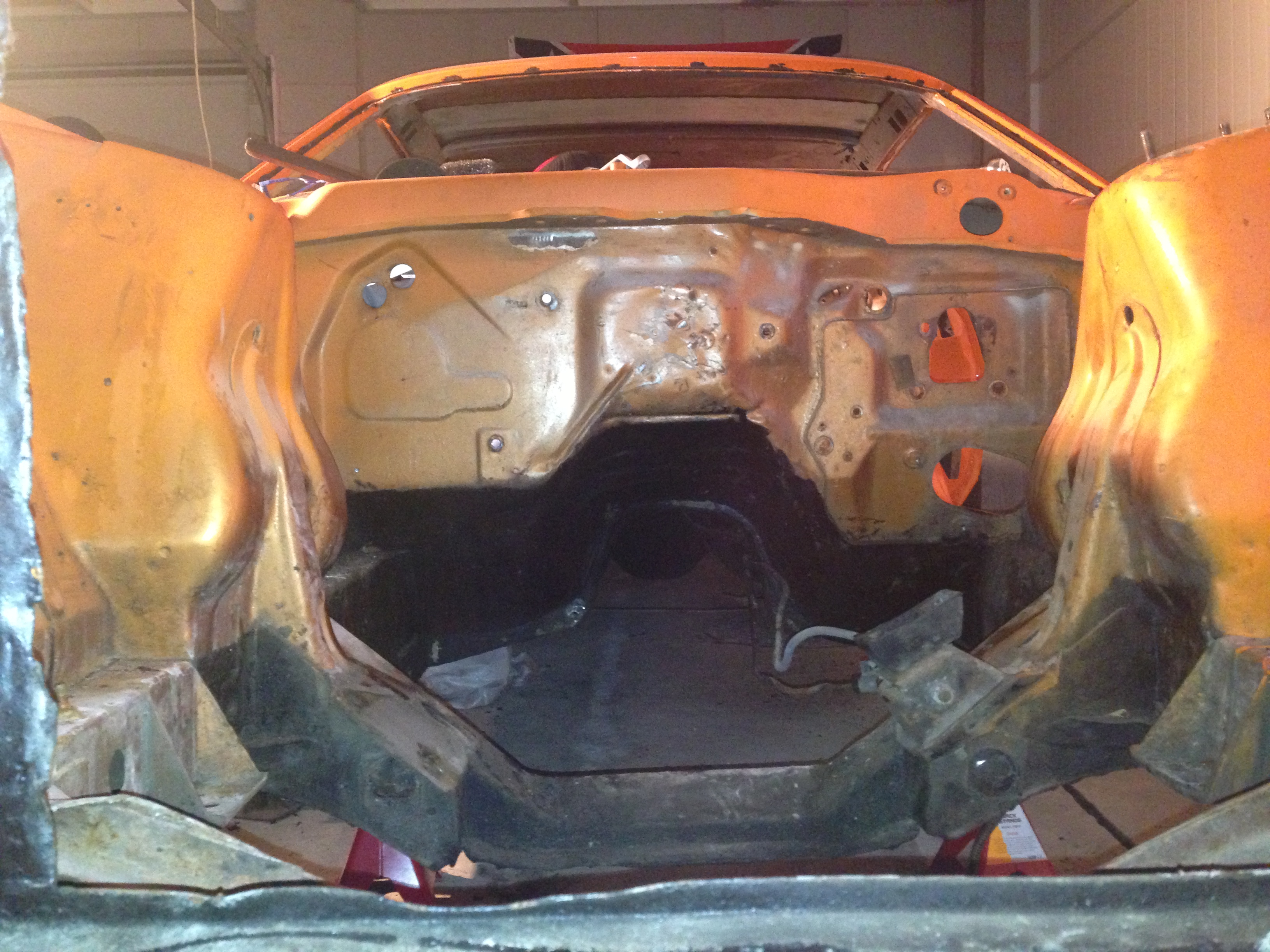

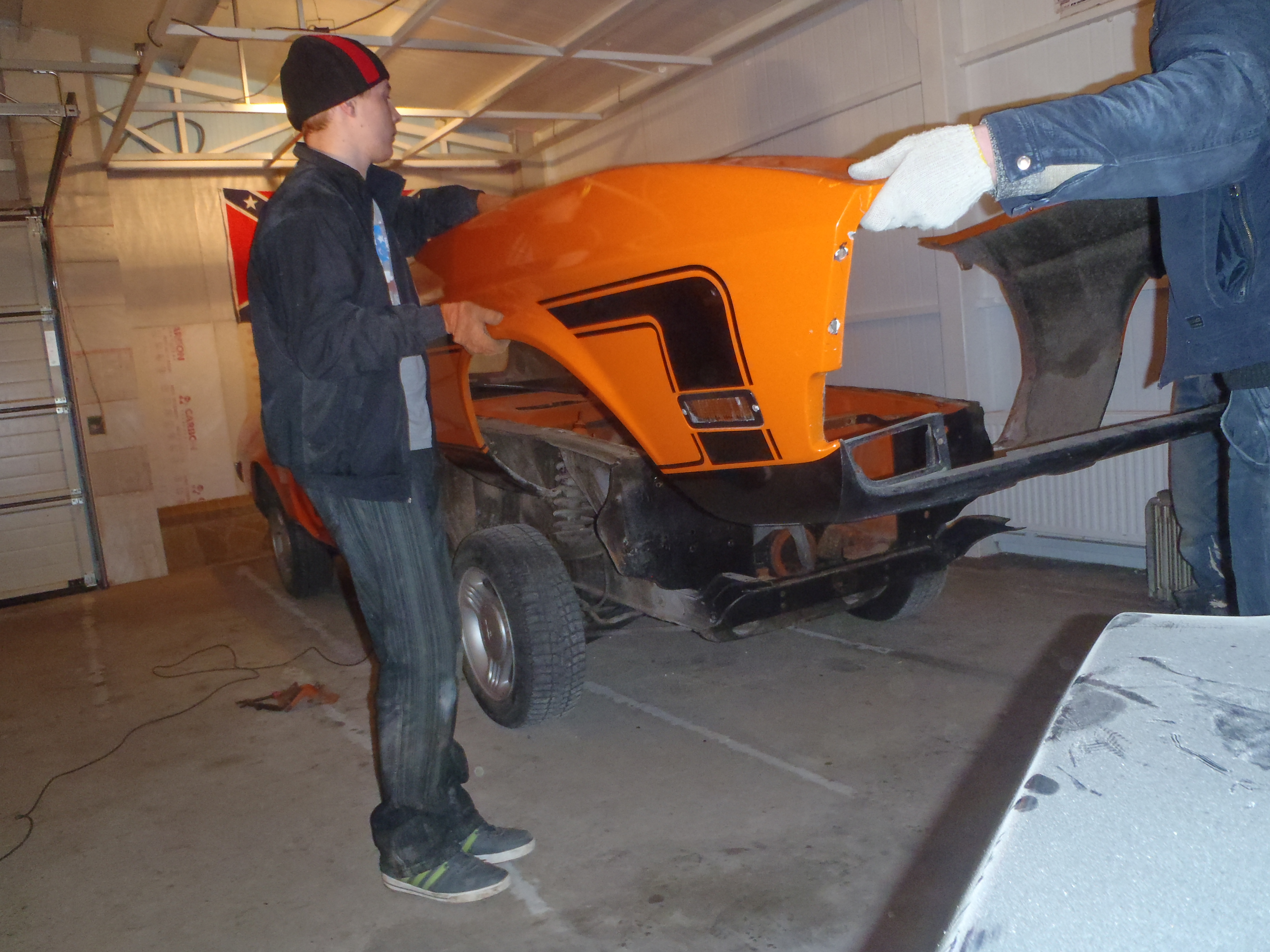

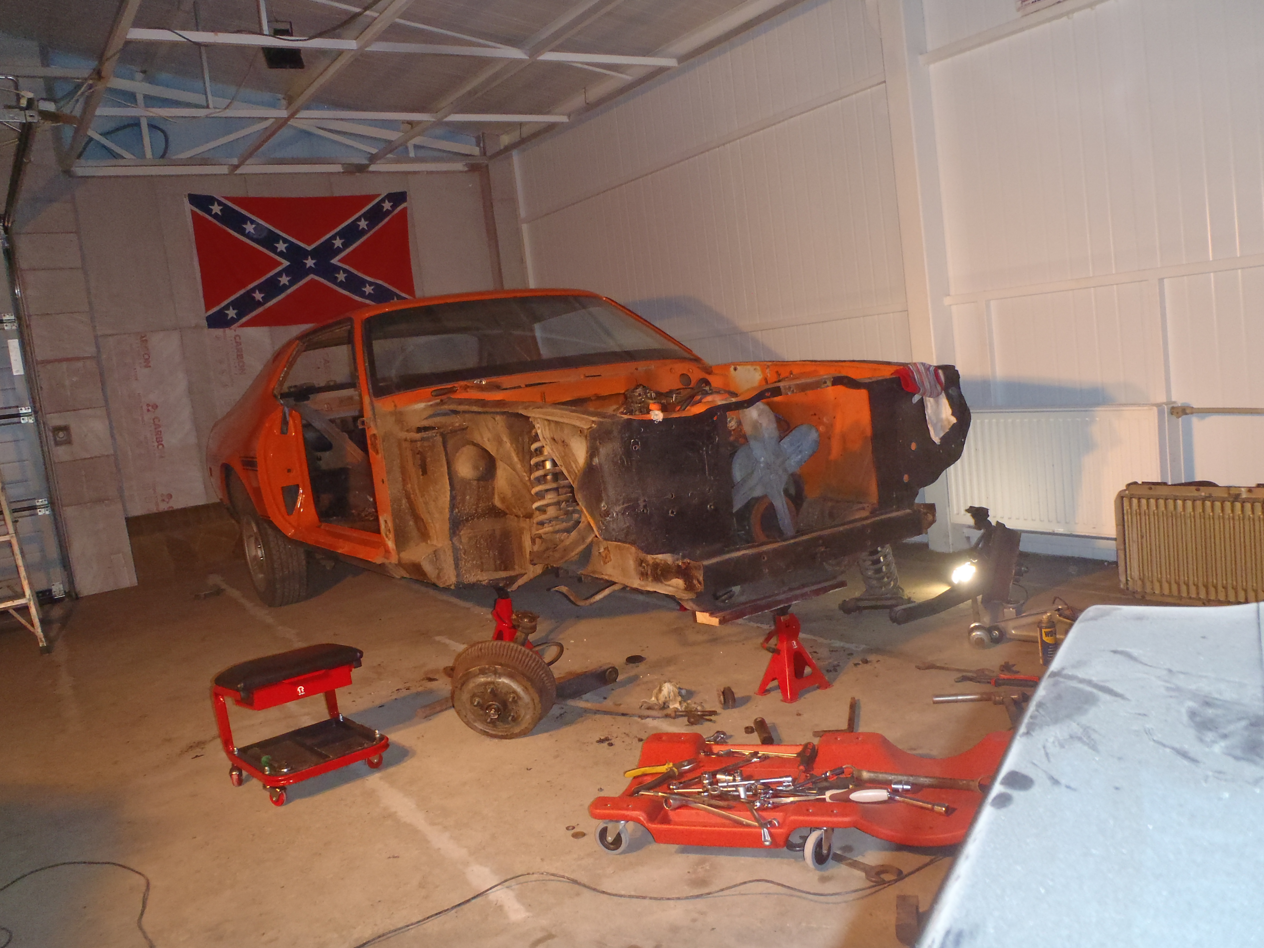

За эти дни Я (в основном), с привлечением 2х помощников (для переноски тяжелых деталей на склад) полностью (кроме заднего моста — жду подключения 380V) разобрали автомобиль и начали зачистку кузова (эти 2 помощника и зачищают) от смолы, сурика и еще чего то — пирог в 5 слоев который был использован как антикор и защита кузова от всего.
По первому впечатлению кузов в отличном состоянии на 4+ для своих 43 лет, есть конечно маленькие места прогнившего кузова размером с пятикопеечную монету (пока нашли 3), есть места прошлых ремонтов в виде латок металла. Чувствуешь себя бригадиром архелогической команды на раскопках реликтового поселения — под новым слоем всегда что нибудь интересное — например нашли два VIN номера в тех местах где они должны быть в отличном состоянии и это очень радует))))
Дальшие ближайшие планы выглядят так:
*Полная зачистка кузова до ножевого блеска металла.
*Вскрытие кузова протравливающим грунтом (описание будет позже)
*Сварочные работы с заменой кузовных деталей — телевизор, два передних крыла, нижняя передняя губа, задняя облицовка фонарей, задняя губа, капот.
Да и кстати продается двигатель 4,1L + 3х ст КПП, передняя подвеска, редуктор заднего моста с полуосями, рессоры, морда, крылья передние, диски колесные
Спасибо Всем за проявленный интерес к автомобилю и процессу его востановления))))

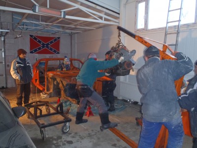

И отец приехал посмотреть
И сын решил покомандовать... :pazan:
