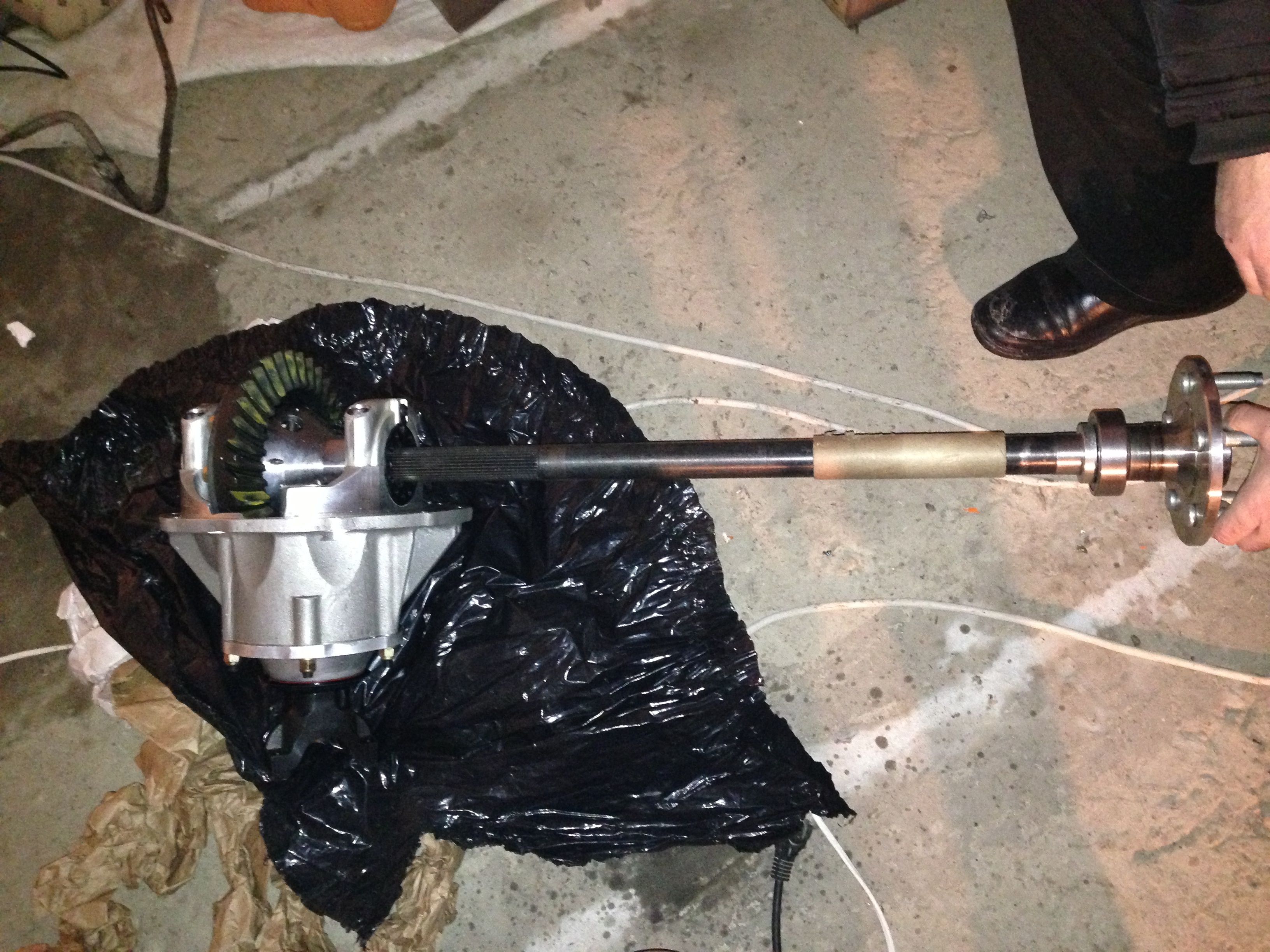

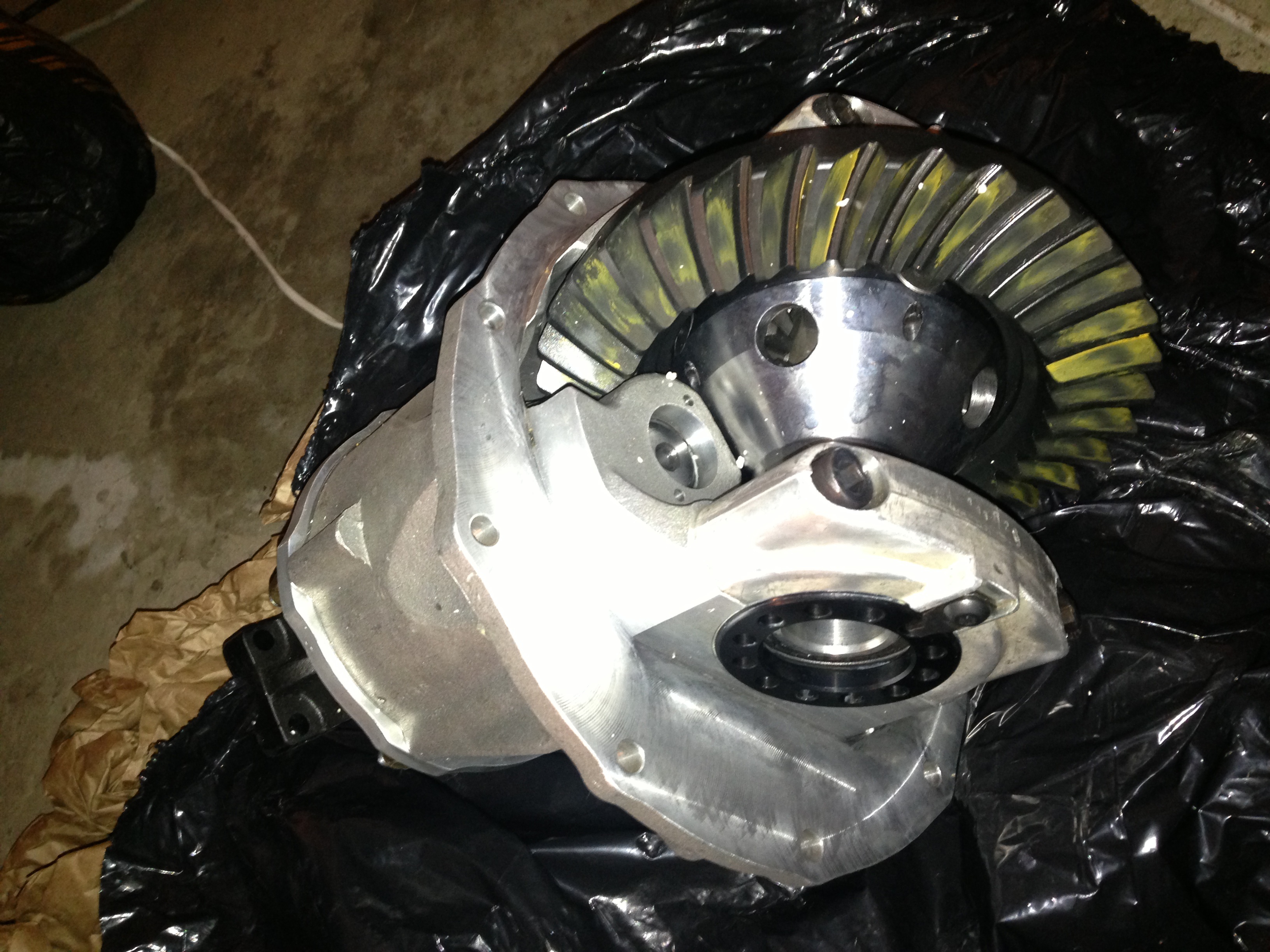

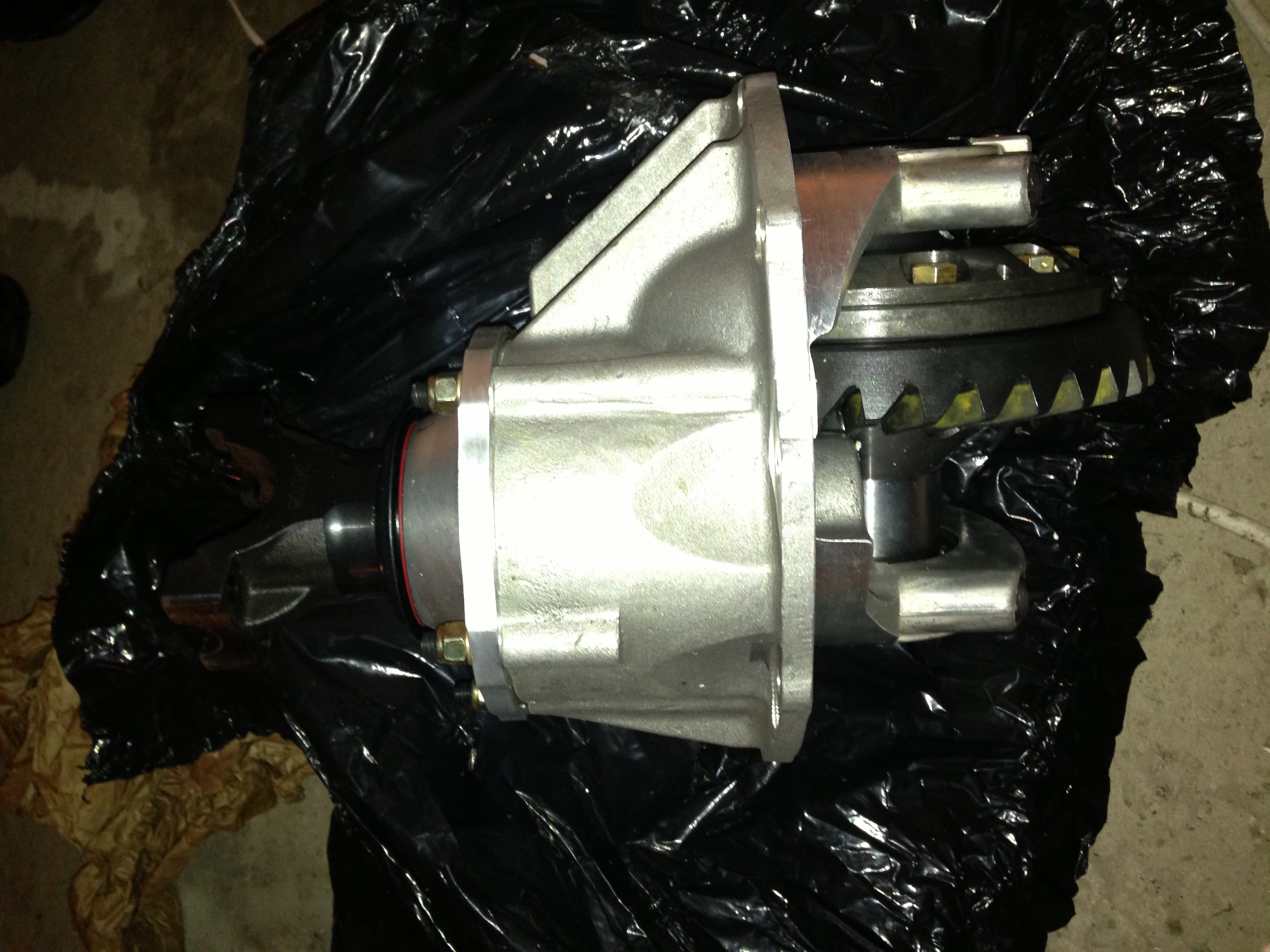

:sparta
image.jpg [ 2.13 МБ | Просмотров: 3453 ]
image.jpg [ 1.68 МБ | Просмотров: 3453 ]
image.jpg [ 1.53 МБ | Просмотров: 3453 ]

а пара уже выставленная там на заводе или надо регулировать?
 Заголовок сообщения: Re: Ford Mustang 71г 8,5L НИШТЯКИ
СообщениеДобавлено: 13 дек 2013, 00:05
Сообщения: 4586
Редукторы в сборе,должны уже отрегулированные идти.

На средней фото видны следы краски с пятном контакта ;)

Правда не совсем вкурил как там полуоси фиксируются? :unknown:

блокировка глухая?

Скобы на болтах это со стороны колеса, а в редукторе :unknown:
