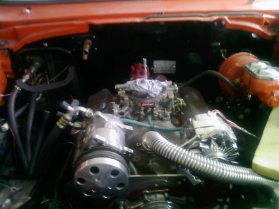

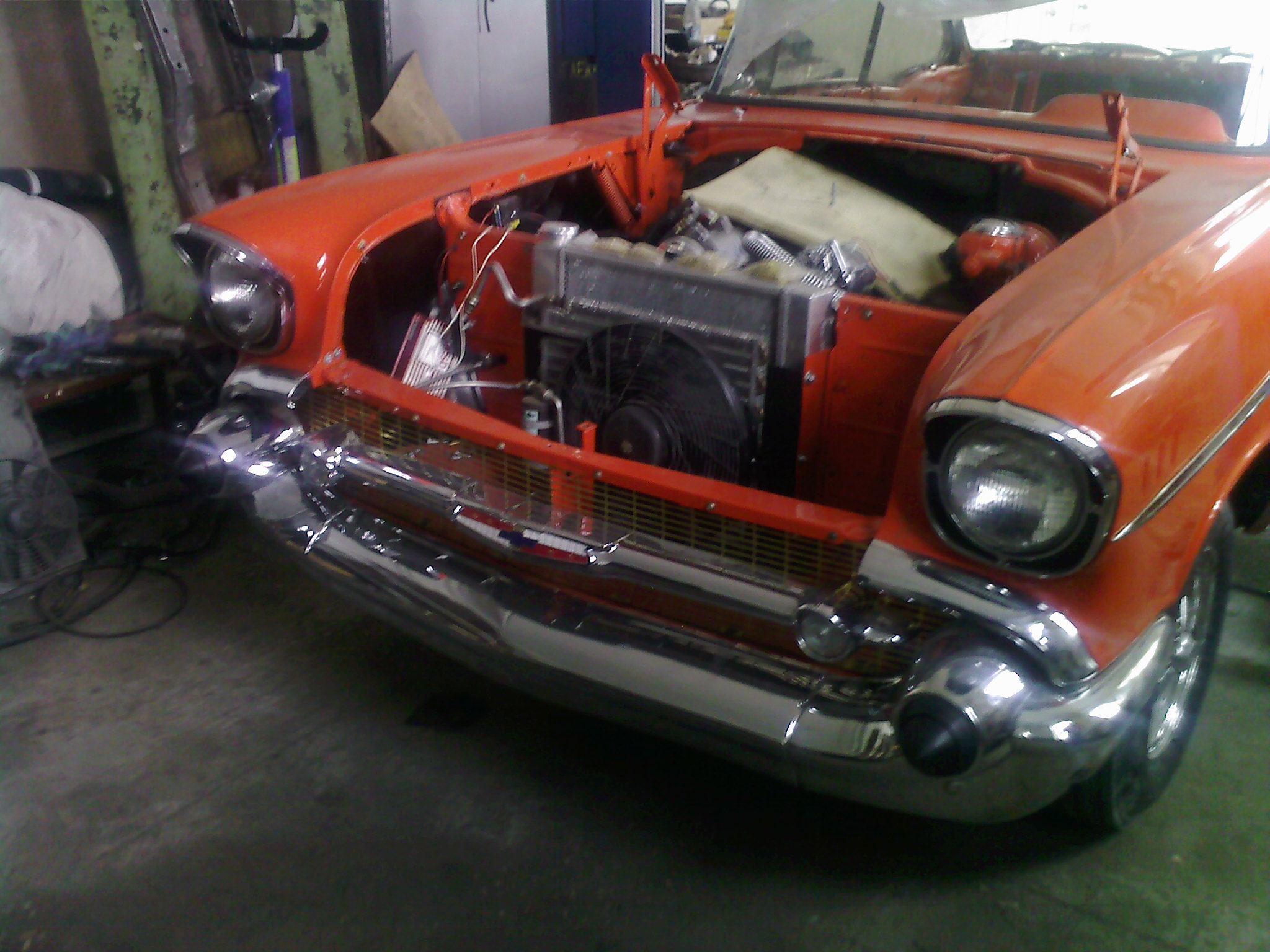

Ваня писал(а):
ЗЫ.Вот тот харьковский белаир тоже не в стоке собирали,но там стоит именно АЦЦкий коммутатор(вроде даже с регулировками) и искра шьёт сантиметра на 4 :stars:
вот нашёл фото его на стадии сборки,на одно видно обычный трамбл,а на другом коммутатор слева от радика висит...
Photo-0000000096.jpg [ 429.17 КБ | Просмотров: 3783 ]
Photo-000000095.jpg [ 414.65 КБ | Просмотров: 3783 ]

Ваня писал(а):
Может для Артёма это сгодится,если планируется кратковременное использование...
вся триген туса, кто на карбах, ездят на таких трамблерах каждый день... ну какие перегревы? :facepalm
