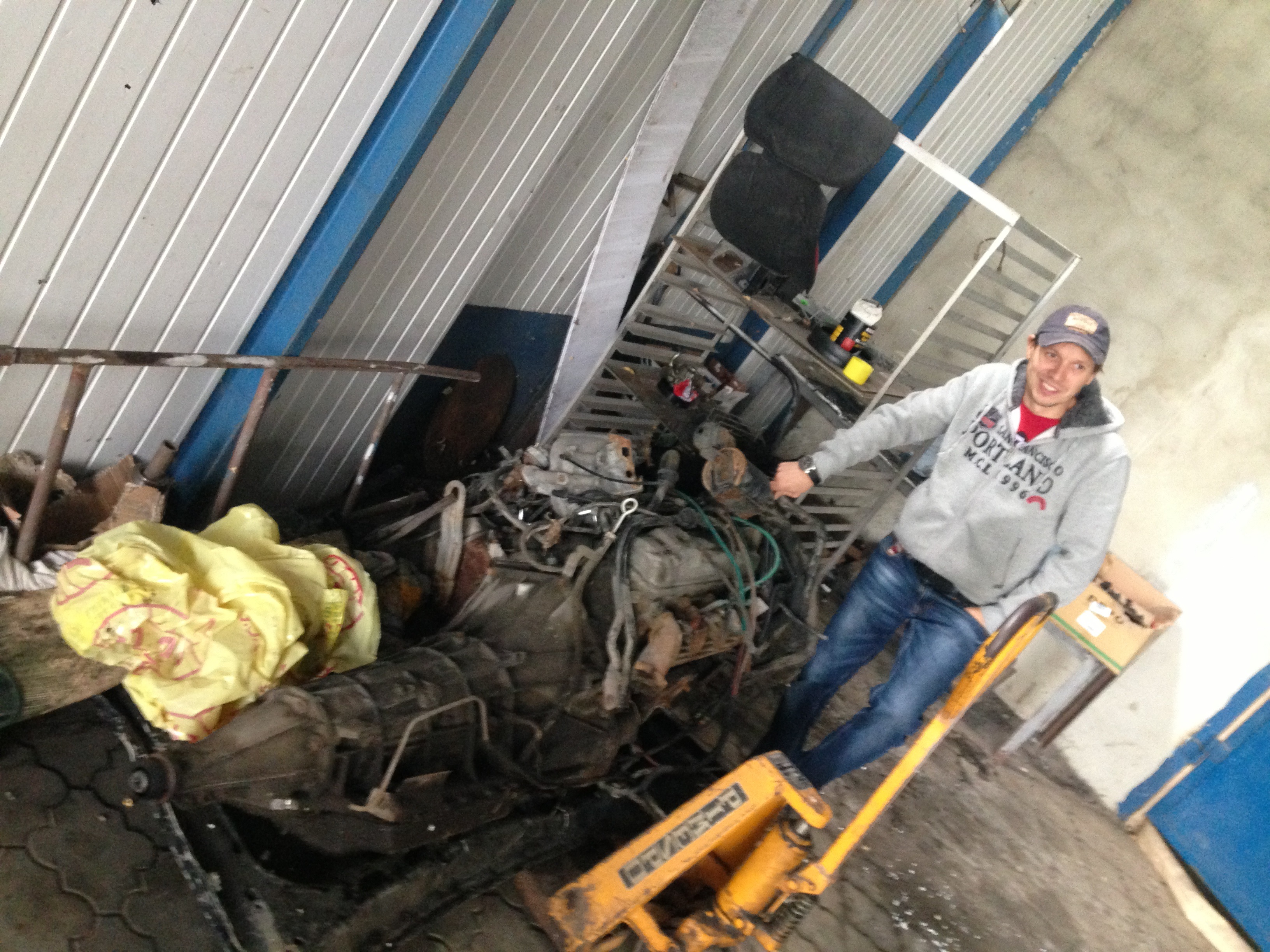

Огромное спасибо Максиму "maxut SS454" :drinks:

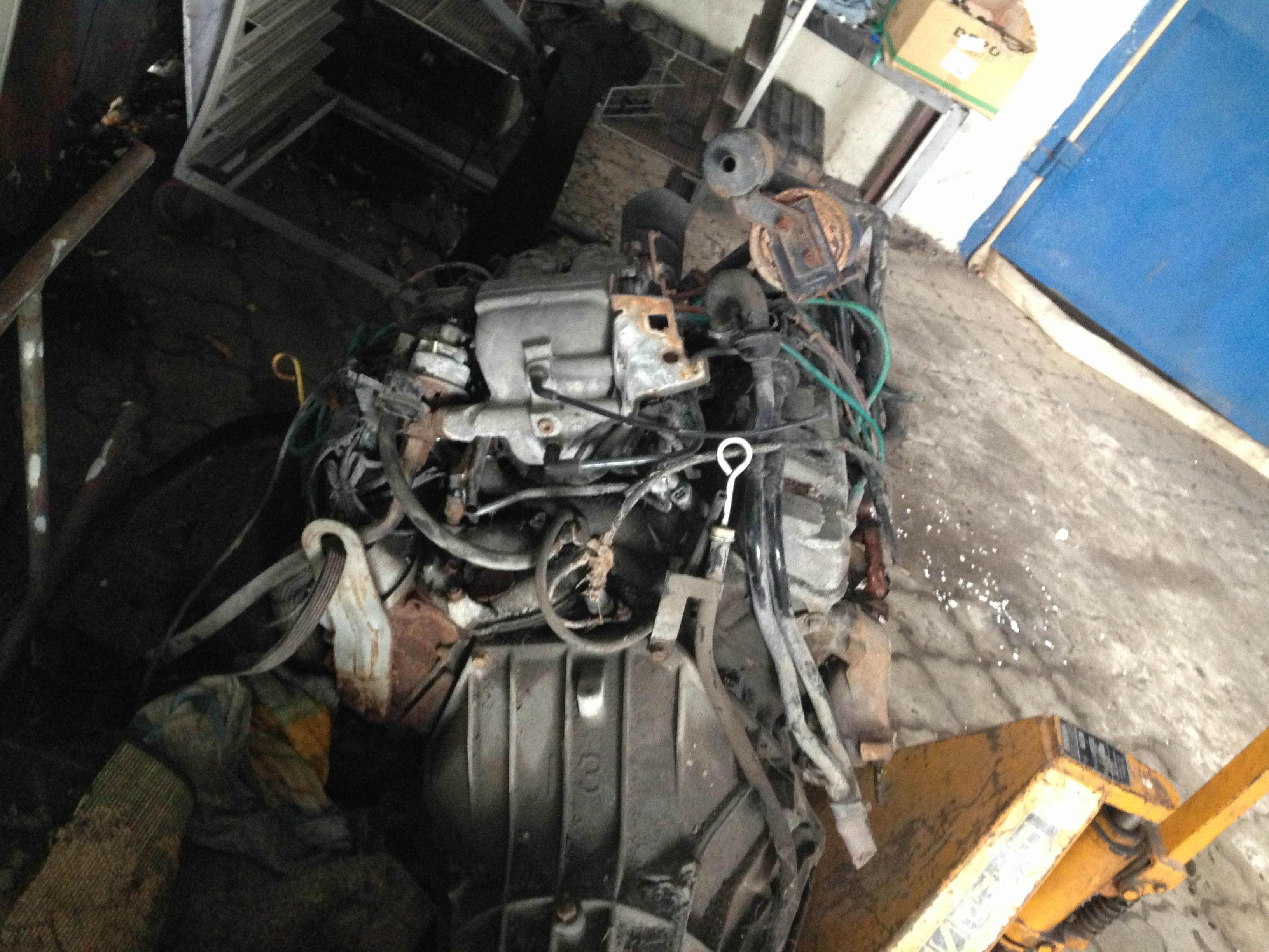

МОТОР :so_happy: куплен БИГ-БЛОК 7,5L бензин, инжектор - снятый с пикапа Форд F350 1995г.
К нему в придачу досталась АКПП E4OD.
План таков - если у Вас есть другие варианты с удовольствием :write: :hi:

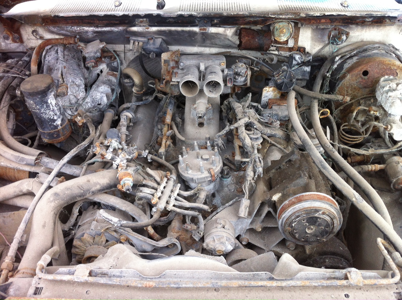

1 для начала помыть почистить снять все лишнее и не рабочее. Мотор после верхнего пожара -загорелся газ но все быстро потушили.
2 можно попробовать запустить на карбюраторе (есть у товарища) но нет трамблера (может кто даст?). Дабы определить работоспособность и состояние. Воротком крутится очень легко и есть компрессия в выхлоп шипит :good:
3 АКПП - ПРОДАЕТСЯ (с меня :drinks: если кто поможет продать) в связи с тем что на нее нужны мозги тд и не будет такого драйва как на мех
4 Куплю МКПП - вот тут нужен совет какую :hi: :write: (t5,t56)+сцепление+переходная плита
5 Нужен совет какой нужен карбюратор, впускной коллектор, трамблер , бензонасос, радиатор и т д
6 Какой должен быть дифференциал заднего моста (естественно с блокировкой), полуоси.
7 Где изготовить кардан

454 тертый калач :rock: :rock: :rock: :good: :good: :good:
СообщениеДобавлено: 07 сен 2013, 21:38
Йопта, когда то этот мотор был в наших планах, удачи
Во первых ПОЗДРАВЛЯЮ!!! Мужик!!! :pazan:
1. Я бы выкинул все навесное, чтобы остался тока гена и помпа...
2. Коробку можно подобрать под планируемую мощность... сколько будет? Если сток, то Т5 с переходным колоколом под ББ...
3. По карбу и впуску и опять же надо понимать план. мощность, ты хочешь чтобы машина была как эвридей или чтобы пуляла?
СообщениеДобавлено: 07 сен 2013, 21:42
