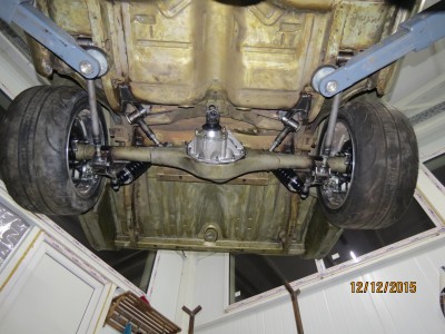

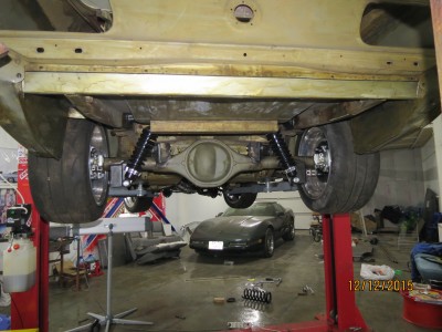

image.jpg [ 2.24 МБ | Просмотров: 13205 ]
image.jpg [ 2.19 МБ | Просмотров: 13205 ]

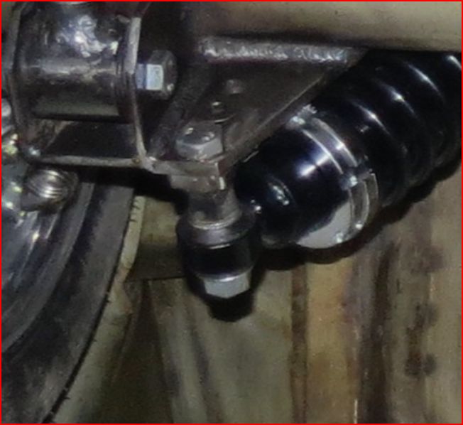

Может и ошибаюсь ( ракурс съемки не дает полного представления), но конструкция крепления амортизатора выглядит слабой, дистанционная втулка между амортизатором и кронштейном приварена ? Большая изгибающая сила в этом месте получается.

Это фото немоя
У меня там ничего непреварино и все расчитано... :music:

Это фото немоя
это вырезка из твоего фото, и Иванович может быть прав, при том, что это не просто амморт а коиловер, т.е. на это крепление будет идти еще и нагрузка пружины.
Воспринимай критику не как указания "что делать", а как желание людей помочь тебе и твоим мастерам избежать возможных неприятностей во время эксплуатации авто.
