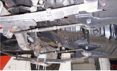

Фома писал(а):
...я чёт ни разу не видел чтоб ставили кирпичи когда рессора снизу :)
P.S. для общего развития - "кирпичи снизу"

Фома писал(а):
Скос нужен чтоб рессору не заломало,не?Забыл как по умному сея поломка называется :pardon:
Я таким не занимаюсь .Мне проще амморты доварить и подымать ещё на полметра подушками .Чем тулить кирпичи и ждать когда стремянки рванёт
Все верно. Любые проставки ( кирпичи, придумают же) способствуют увеличению момента скручивания рессоры , тоесть усилению проявления упомянутого S эффекта и спорить здесь не о чём.

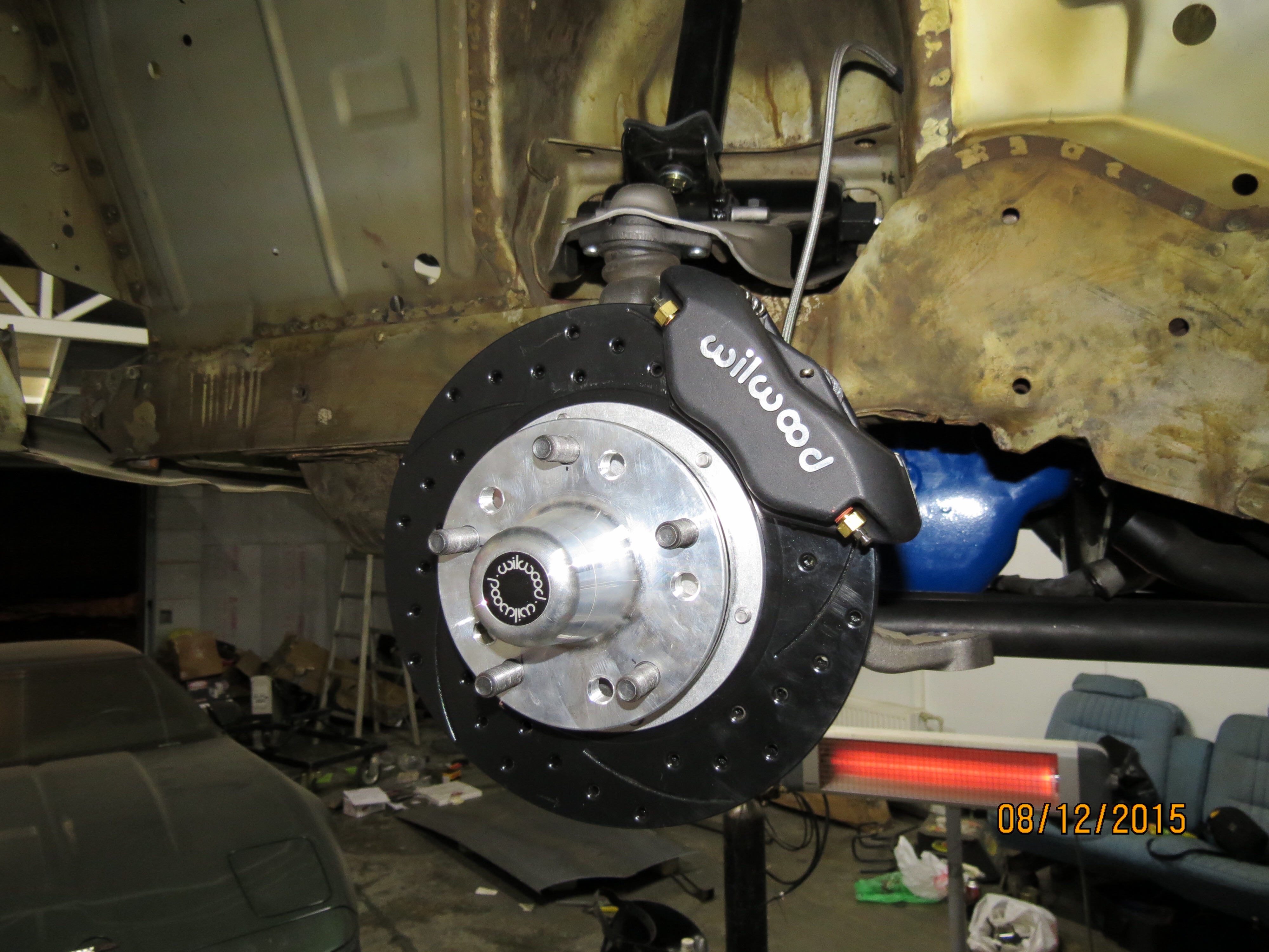

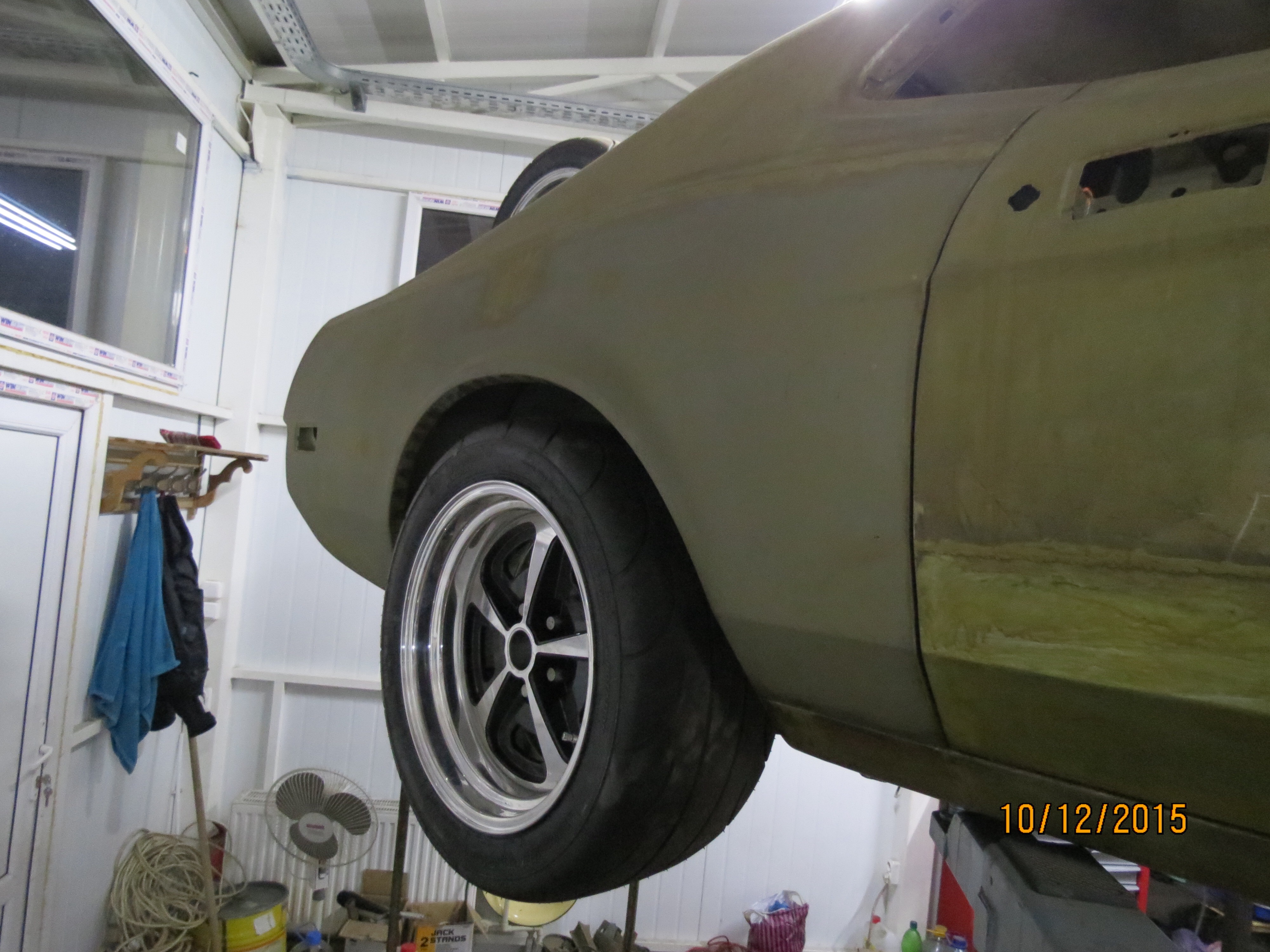

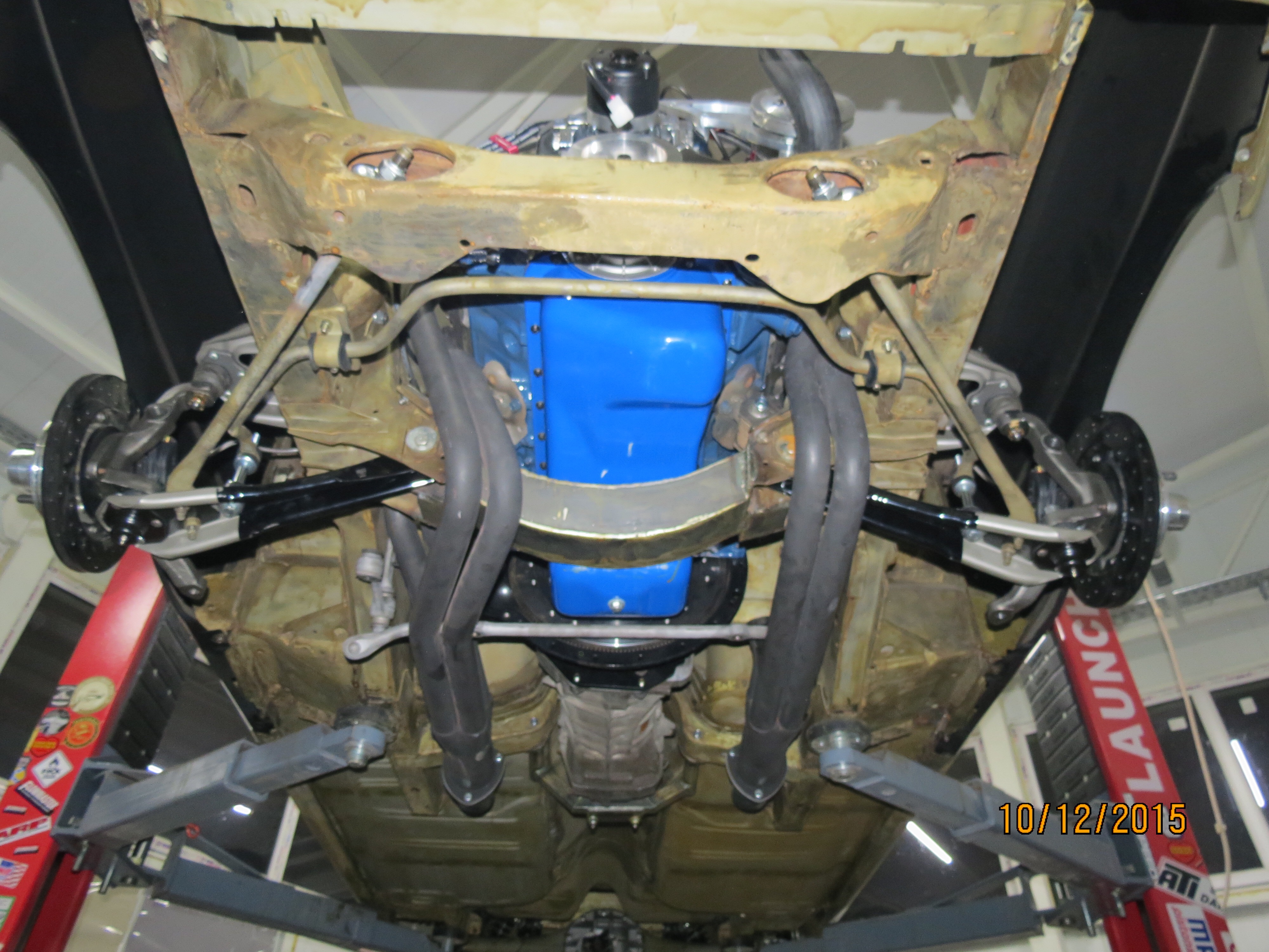

СообщениеДобавлено: 11 дек 2015, 02:34
:gamer:

СообщениеДобавлено: 11 дек 2015, 10:50
Сообщения: 524
Откуда: Одесская обл.
:good:
В поперечине соединяющей лонжероны в месте крепления нижних рычагов ( 3 фото) сделал бы вентиляционные отверстия, так как вряд ли её внутренний объем на 100 % герметичен.
