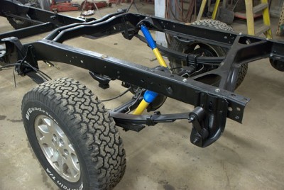

еще раз посмотри и подставь туда кубик и мысленно подыми рессору на 5см вверх и прикинь
да мне пох .Мне кирпичи не нужны .У меня подушки .Могу поднять на сколько аммортов хватит .При этом заменил переднюю крестовину , потому что умерла от старости (не было маслёнки ).Ходит не ломается не гудит -пох.

Фото для специалистов . и вопрос зачем же кубик с наклоном небольшим

пойди к машине и посмотри как стоит рессора
у меня всё стоит правильно .Ты забыл , что я ж только из ямы ;)
угломером смотрел?
 Заголовок сообщения: Re: Ford Mustang 71г 8.5L рабочий процесс...
СообщениеДобавлено: 03 дек 2015, 11:13
определяю на глаз на длине 6м-12м уход от идеально ровного на 5мм ;) .Мост стоит чётко параллельно валом по отношению к раме

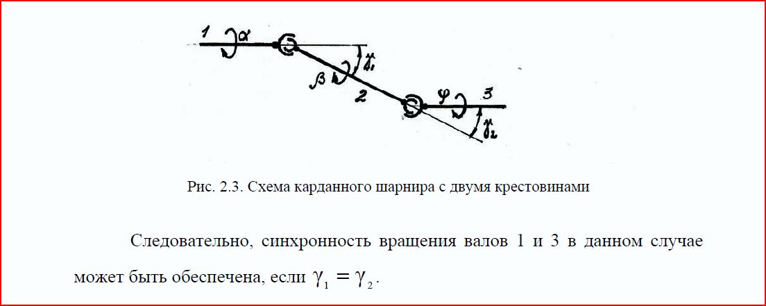

При конструировании карданной передачи и подвески заднего моста, нужно стремиться чтобы ось вращения выходного вала трансмиссии и хвостовика заднего моста совпадали ( идеальный вариант), и в процессе работы они оставались параллельными. Все делается только с одной целью обеспечить синхронность вращения валов .

вы куда-то не туда смотрите :)
