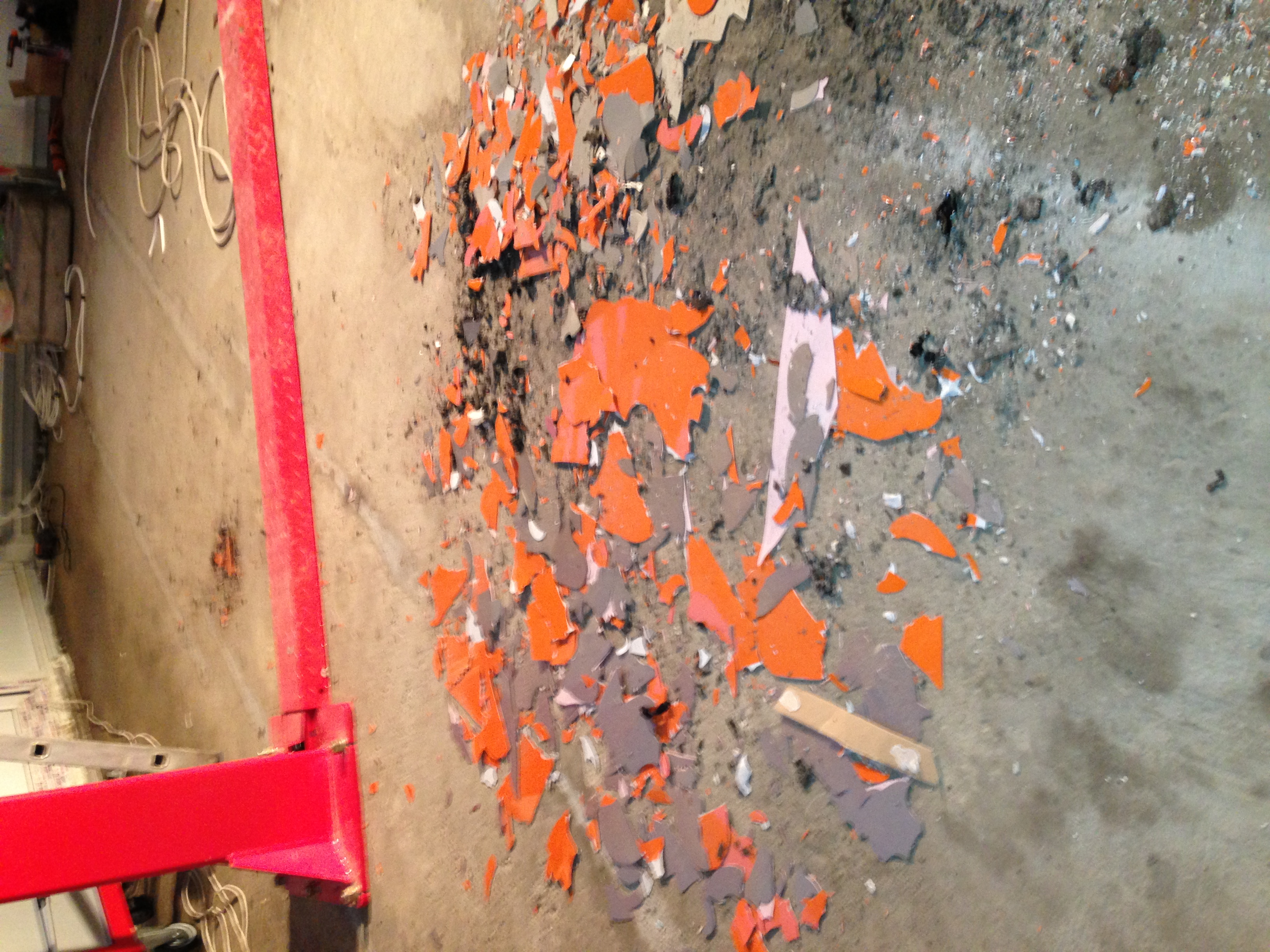

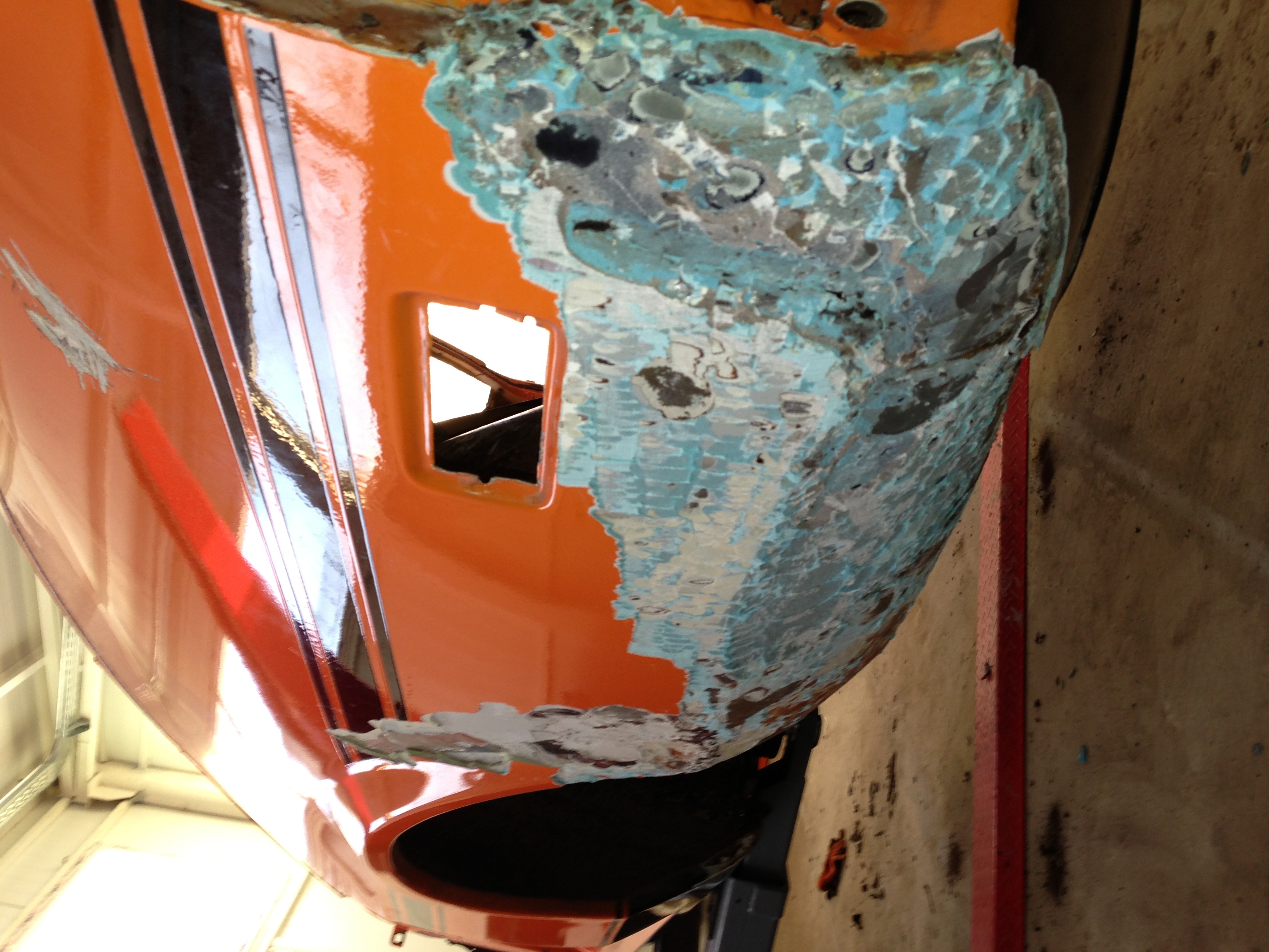

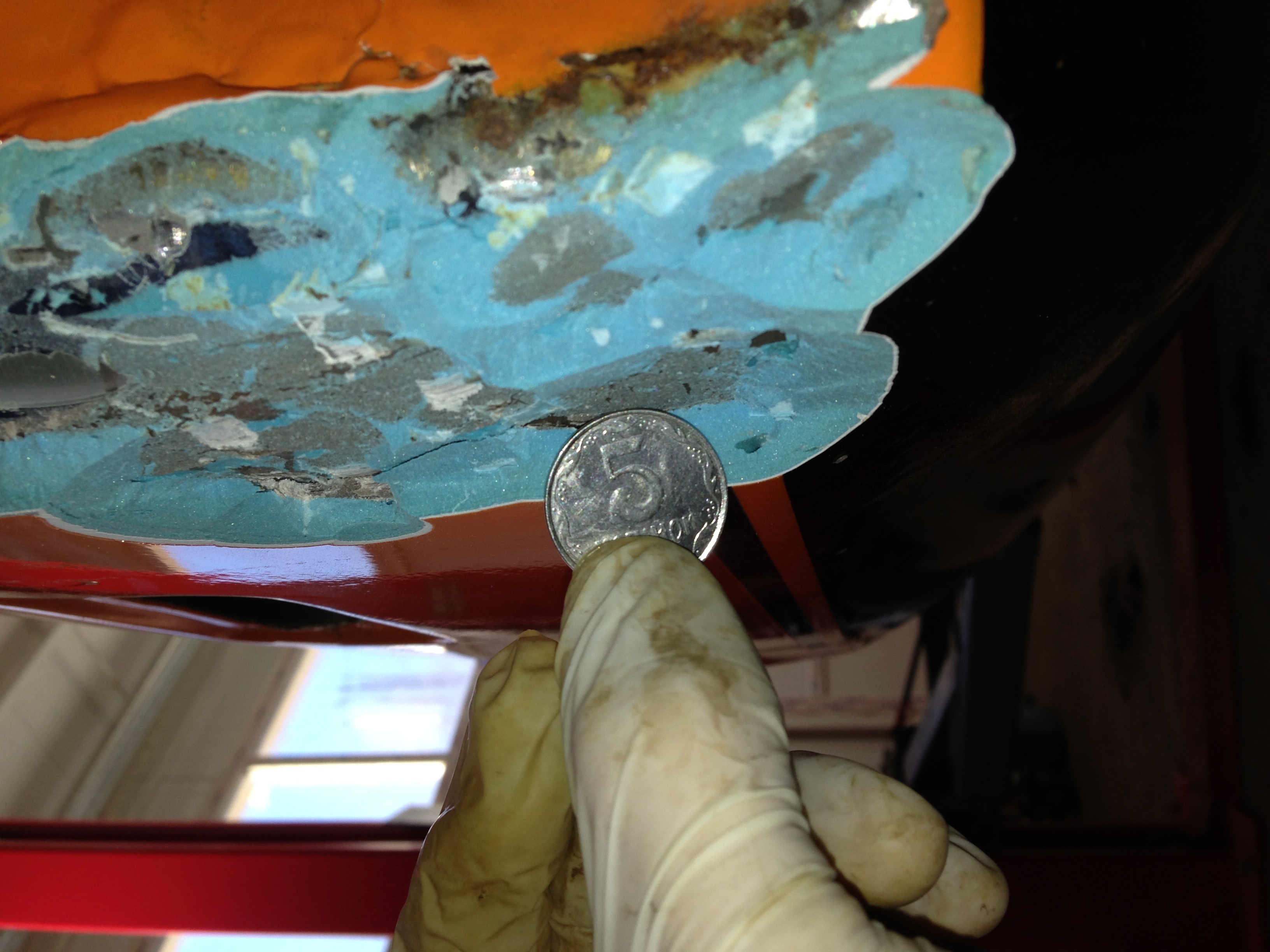

Начал шпаклю чистиь :facepalm
image.jpg [ 1.38 МБ | Просмотров: 3939 ]
image.jpg [ 1.66 МБ | Просмотров: 3939 ]
image.jpg [ 181.63 КБ | Просмотров: 3939 ]

ого коржики :stars:

Гы, прикольно в аллогараже ремонтировали. Или это не они из шпакла лепили? :)
 Заголовок сообщения: Re: Ford Mustang 71г 8.5L лед тронулся!! стр 3
СообщениеДобавлено: 15 дек 2013, 22:17
Там по ходу гдето слоев 6-8 даже есть зеленая советская шпакля, а это лепил именно ало-колхоз-гараж :facepalm
Если так помято, то из чего вы будете лепить, или получиться отрихтовать, но я так понимаю шпакла все равно прийдется положить не мало... мож я не прав- поправьте.
Пообдираем посмотрим ;)

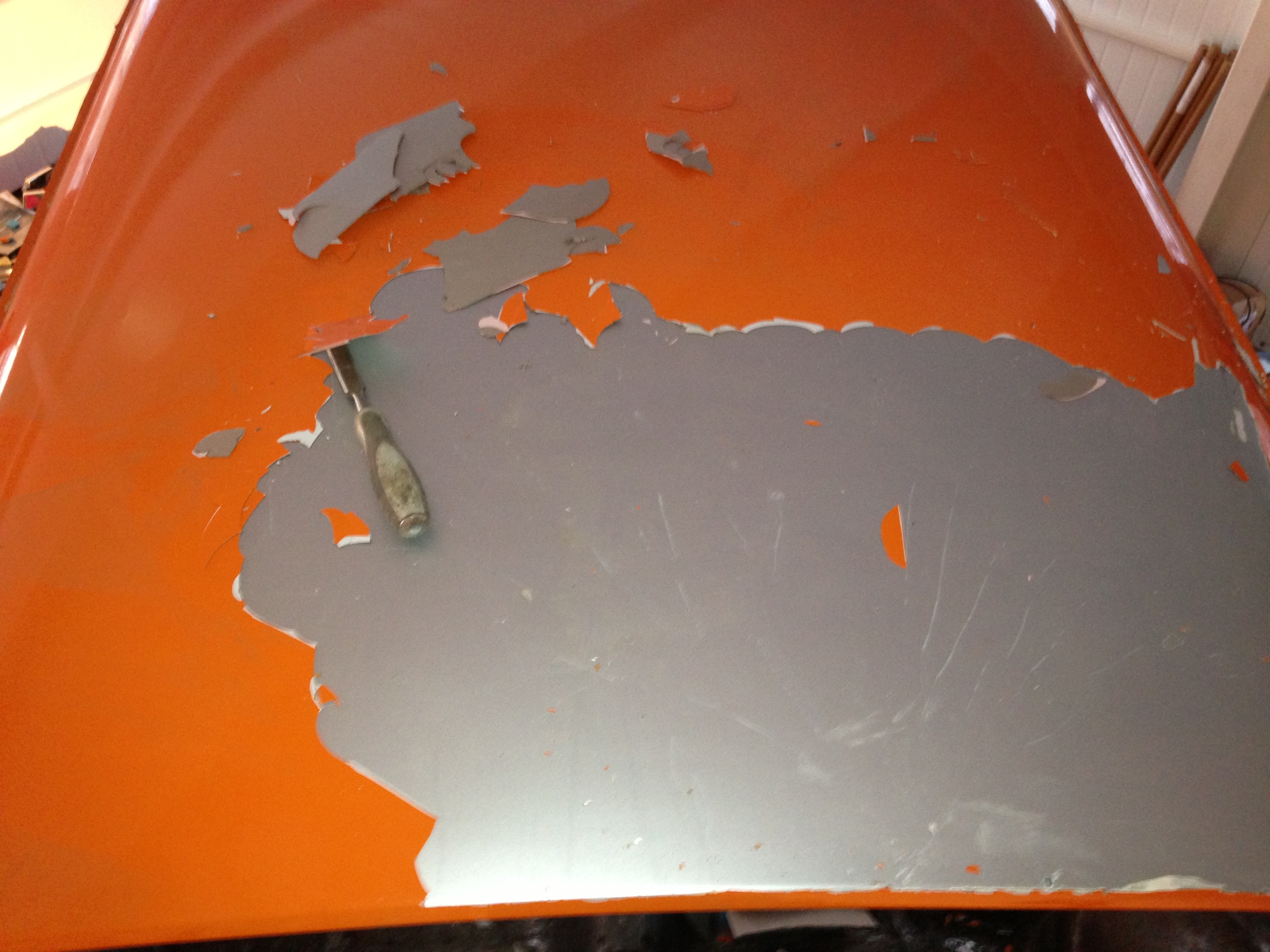

Начал обдирать верх к заднему стеклу - 5мм шпакли а под ним идеальной формы кузов с ребром и все такое - зачем они там шпаклевали непонятно :unknown:
А в низу надо все ободрать до голого металла - тогда станет понятно что делать. Я хочу по максимому отрихтовать.

Крышу почистил минут за 20 - ВСЮ :yahoo: под тонким слоем оказалась - покрашенная серебристой краской очень похоже на родную, держится сволочь очень крепко.
Похоже машина в оригинале была Желтая с серебристой крышей - очень странная раскраска :unknown:

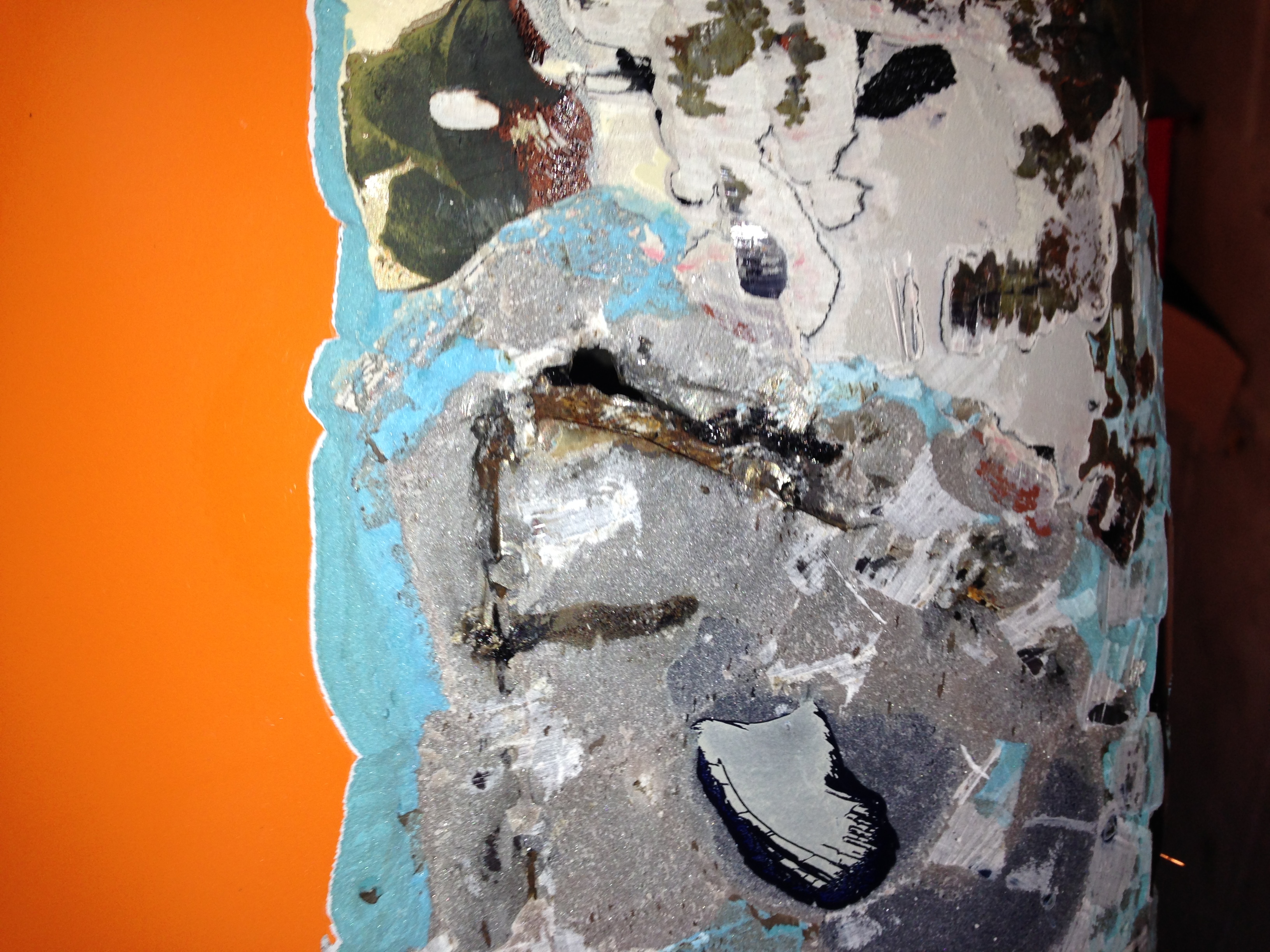

На первой фото латка на прихватках по ржавчине и сверху пол сантиметра шпакли :)

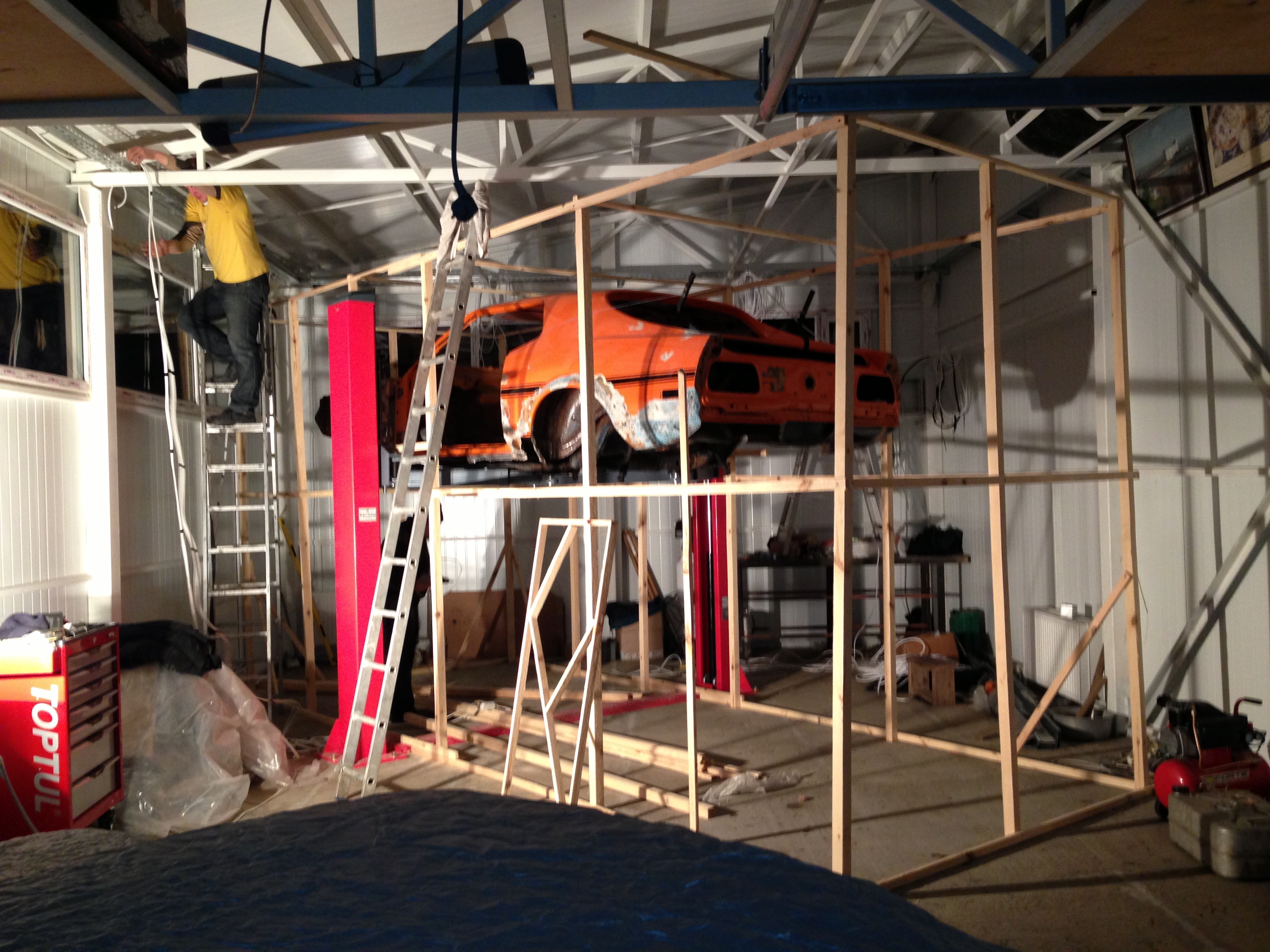

Собрали каркас под пленку чтоб небыло пыли в боксе от шпаклевки
