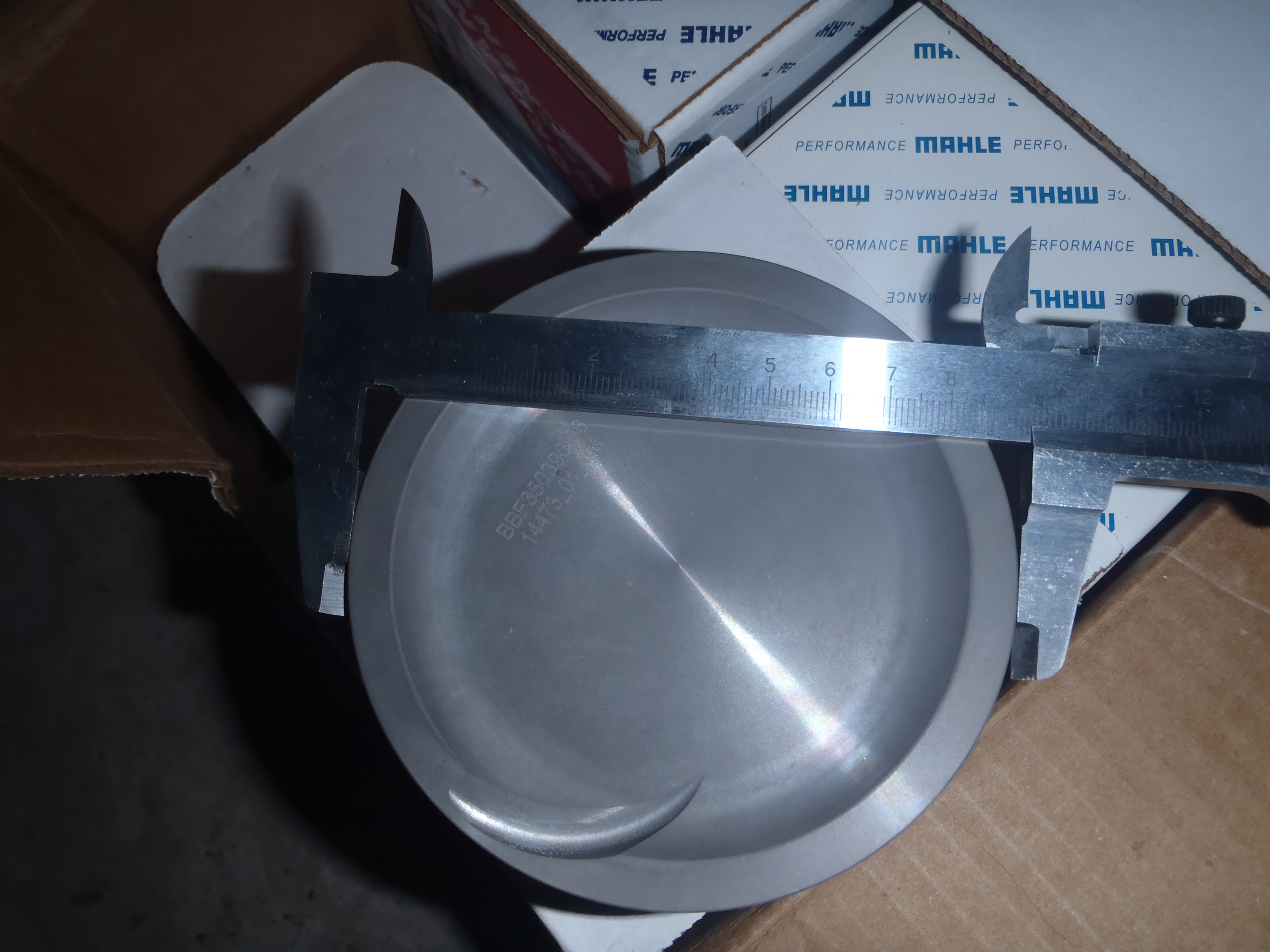

Днище завтра зафоткаю.
Так какой зазор Всетаки :popcorn
Днище - это верх поршня,но на твоей фотке нифига не видно.Качество говеное,перефоткай.

. а зачем при такой форме днища на твоем поршне "цыковка" ? кто тебе вообще мотор виртуально собирал ?
Игорь Семеноженко "ТопЛєвєл"
для впускного клапана - если я правильно понял

Нашел нормальное фото поршня
P1222186.JPG [ 2.76 МБ | Просмотров: 13026 ]

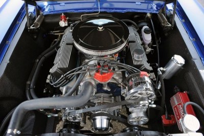

НЕМОГУ НАЙТИ ДЛИНЫЕ ПРОВОДА ВВ диаметр 10мм :wall: :facepalm ХЭЛП
если перекидывать через крышки клапанов то подходят короткий сдандартный набор, а я хочу сзделать в обход как на фото
нужна такая длинна в Дюймах примерно
45,2 -2шт
39,37 -2шт
29,52 -2шт
23,62 -2шт
ИЛИ В ФУТАХ
3,76 -2шт
3,28 -2шт
2,46 -2шт
1,97 -2шт
