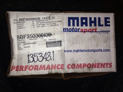

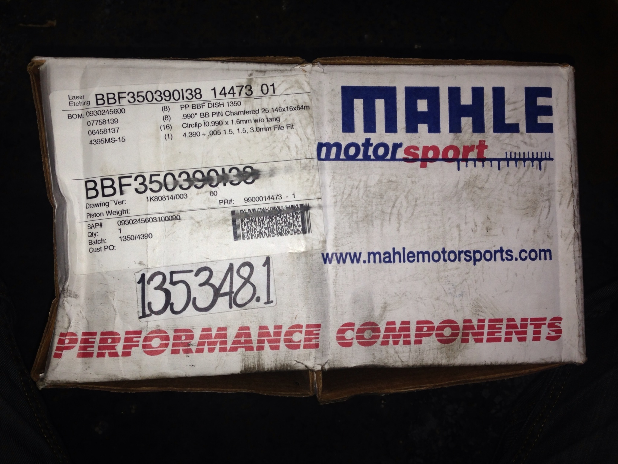

Это фото коробки с поршней. Какой должен быть зазор?
+ мануал по Мале накопал с их сайта (если надо)
http://www.us.mahle.com/C125708F0068F67 ... pGuide.pdf
зазор смотри не на коробке а на днище поршня . доставай и фоткай поршень

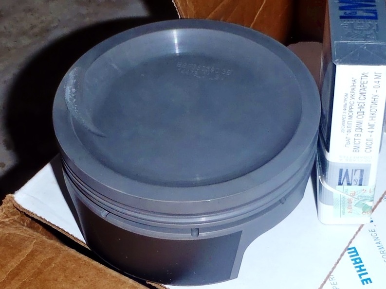

Вот нашел в телефоне завтра еще поищу

Днище завтра зафоткаю.
Так какой зазор Всетаки :popcorn
