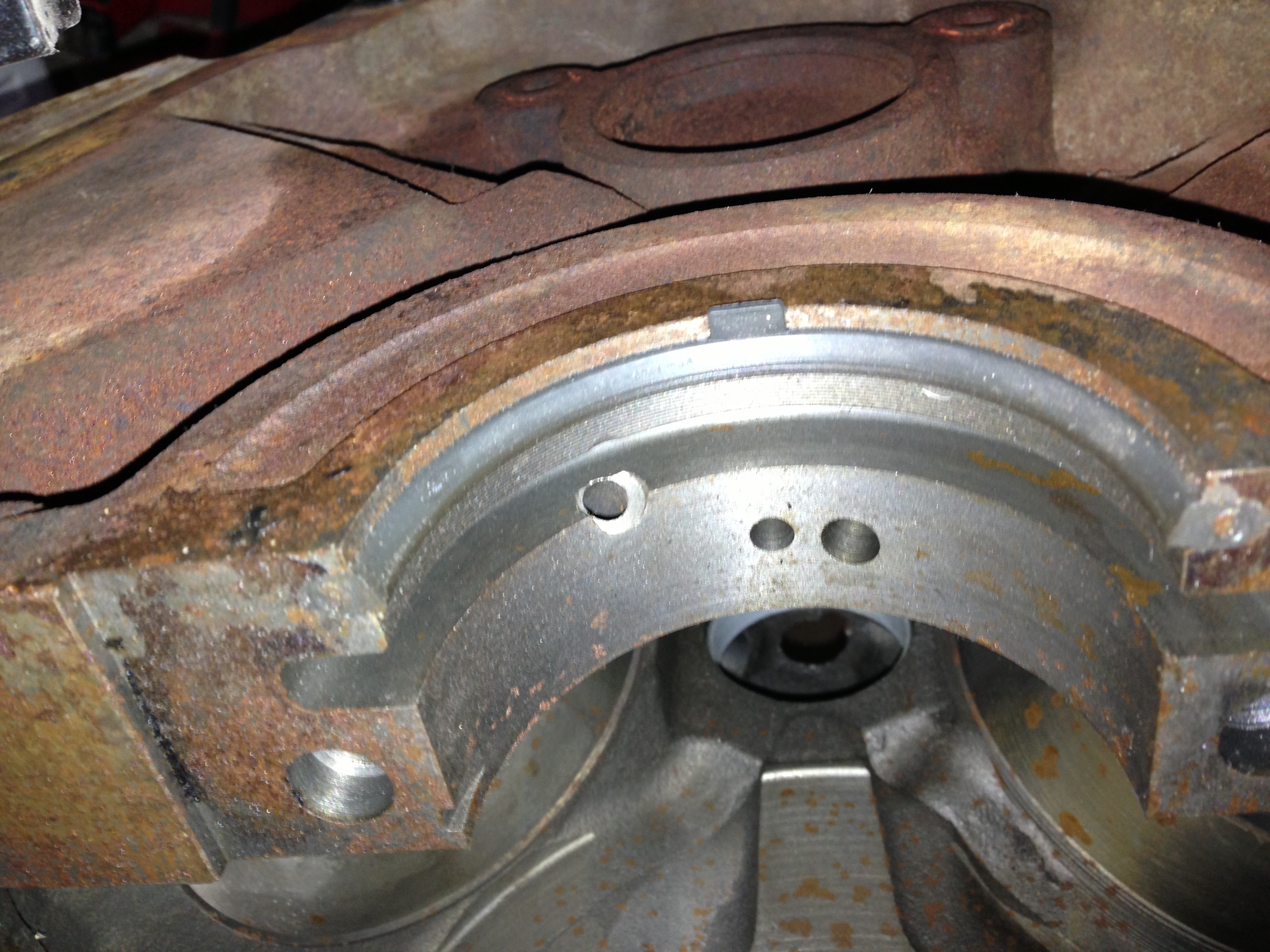

Где купить такой сальник :unknown: коленвала задний
image.jpg [ 1.96 МБ | Просмотров: 4437 ]
 Заголовок сообщения: Re: Engine Mustang BIG-BLOK - стр30 ВОПРОС??
СообщениеДобавлено: 28 фев 2014, 10:49
замеряй ширину паза .Обычная сальниковая набивка Газ 8мм или 10 , в принципе есть любой ширины .Ну если ты конечно не гурман как Док :drinks:

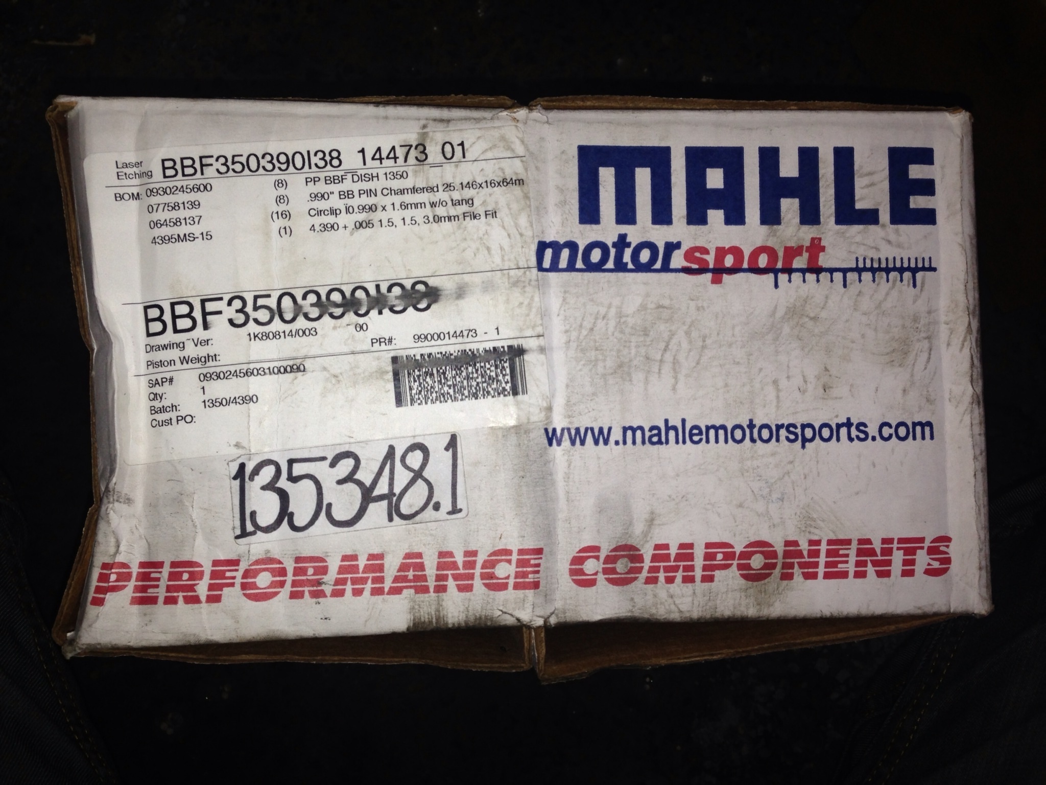

Масса дебатов по поводу Теплового зазора в цилиндрах
Какой он должен быть?
Я позже признаюсь какой сделал.
Фото с упаковки поршней прилагаю с рассветными виличинами
