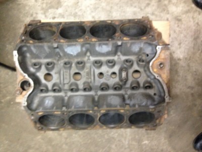

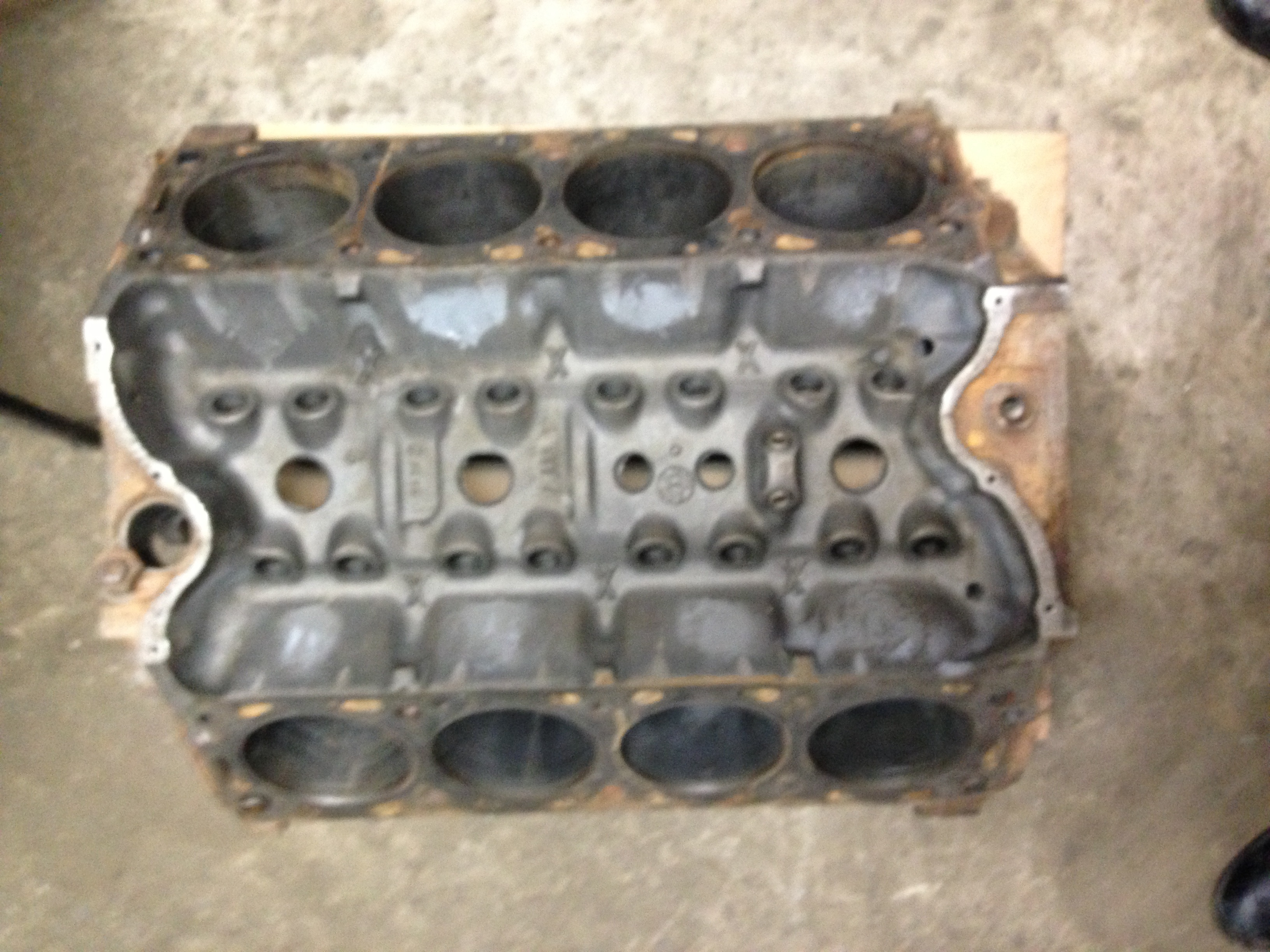

Помыли, померяли - и что видим
Коленвал - в нулях почти без выработки
Головки - надо менять направляющие, клапана и тд
Распредвал в отличном состоянии - но он с грузовика
Цилиндры с выработкой 110,05 -в расточку на 110,15 - то есть это новые поршня, шатуны итд
Самое главное принято решение ставить строкер + головки и тд :pazan:
Да и еще хочется официально огласить что двигатель будет строить Александр "Alehandro" в своих мастерских.
