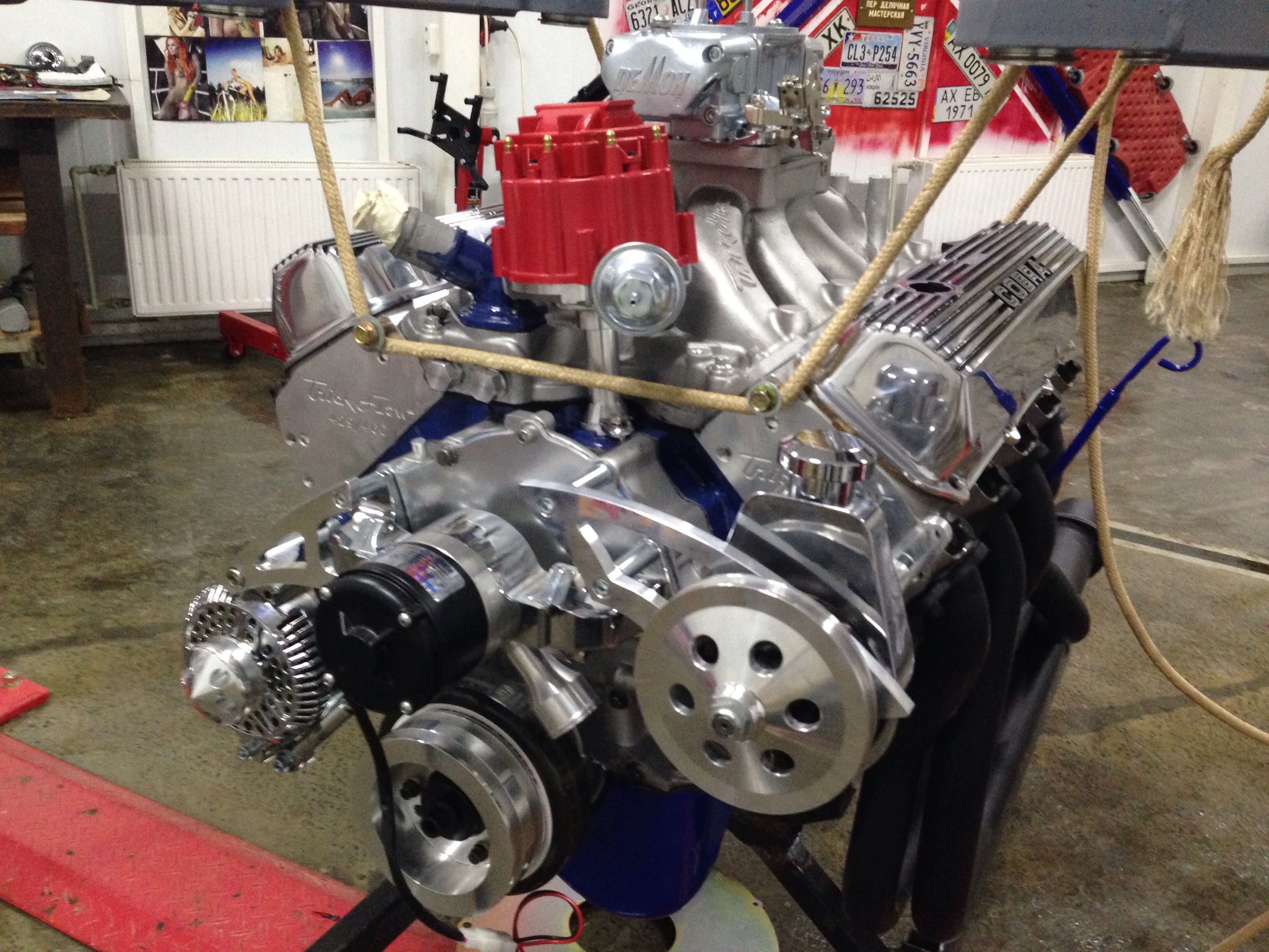

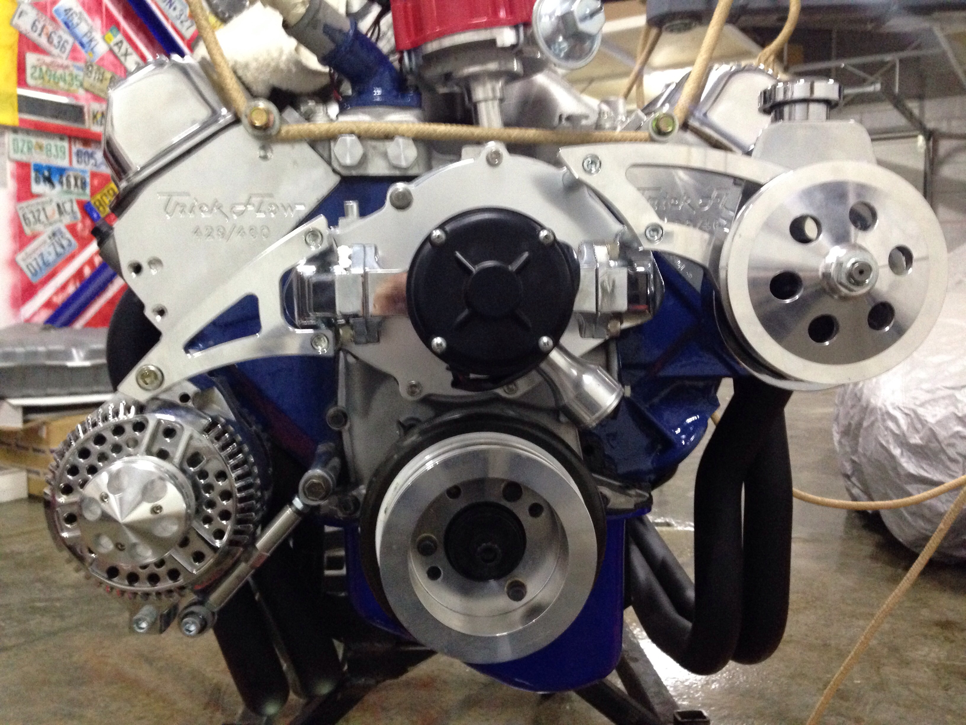

Поставил генератор :rock: и две пробки на печку :rock:
Осталось чуть чуть и тру....
Это болты шли в комплекте в выпускными коллекторами
Догадайтесь что это?

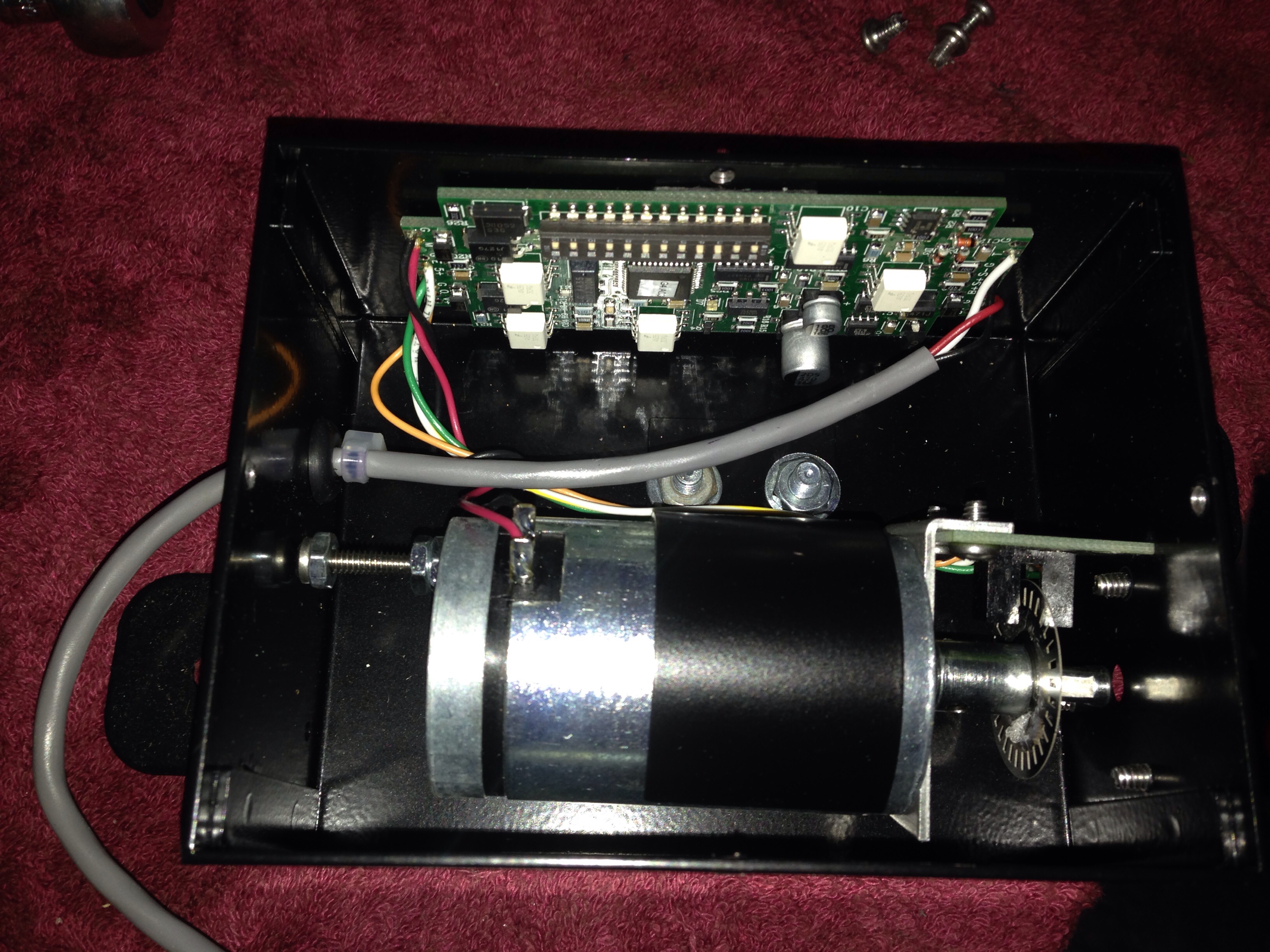

можливо не зовсім по темі, але буде цікаво для тих, кому потрібен точний спідометр.
http://www.intellitronix.com/gps-sender.html - я на свій Фаєр поставив цей GPS сенсор, він пересилає імпульси прямо в покажчик на панелі. Працює тільки для електронних (не тросових) спідометрів. Має різні варіанти частот для різних моделей.
Можна підключити також до виносного покажчика при потребі (як на фото).
Точність - вище всяких похвал. Забудьте про зміну шестерень в приводі спідометра чи в коробці при переході на інший радіус дисків. Пошук супутників - до 10 секунд. Паузи майже непомітні. Рекомендую.
