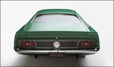

а зазор между верхним ухом бампера и крылом должен такой быть?
СообщениеДобавлено: 08 авг 2014, 08:34
Митрофан писал(а):
:rock:
ДА :facepalm перерыл кучу фото именно так

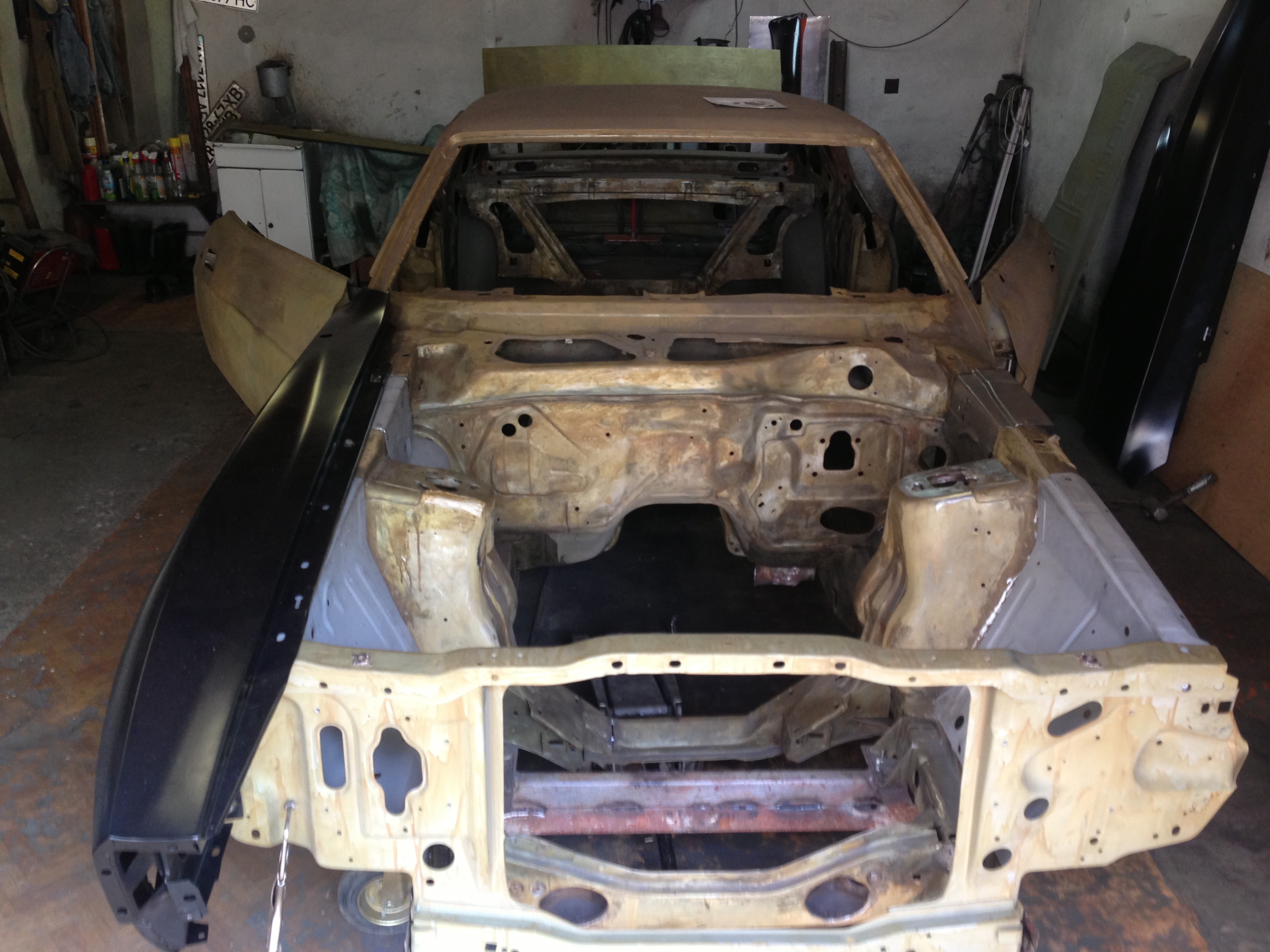

СообщениеДобавлено: 14 авг 2014, 18:59
:sparta
image.jpg [ 1.56 МБ | Просмотров: 2872 ]
image.jpg [ 1.8 МБ | Просмотров: 2872 ]

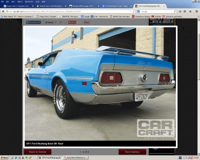

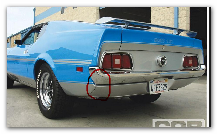

шота зазор не альо...

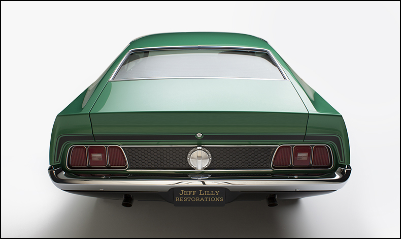

должна быть золотая середина в зазорах, вот фото .
http://www.carcraft.com/featuredvehicle ... to_03.html
1234.JPG [ 161.4 КБ | Просмотров: 2835 ]

Это сильно задранный вверх бампер. Там можно сделать как угодно все зависит от кронштейна бампера.
 Заголовок сообщения: Re: Ford Mustang 71г 8.5L рабочий процесс!!
СообщениеДобавлено: 15 авг 2014, 14:36
+1 на фото видно что теперь щель внизу
fm.jpg [ 108.28 КБ | Просмотров: 2818 ]
ну да, соглашусь. тоже пересмотрел жопы мустангов, все зависит от ракурса фото, и от состояния авто, возможно на кронштейнах отвисает.
но думаю это регулируемо. :drinks:

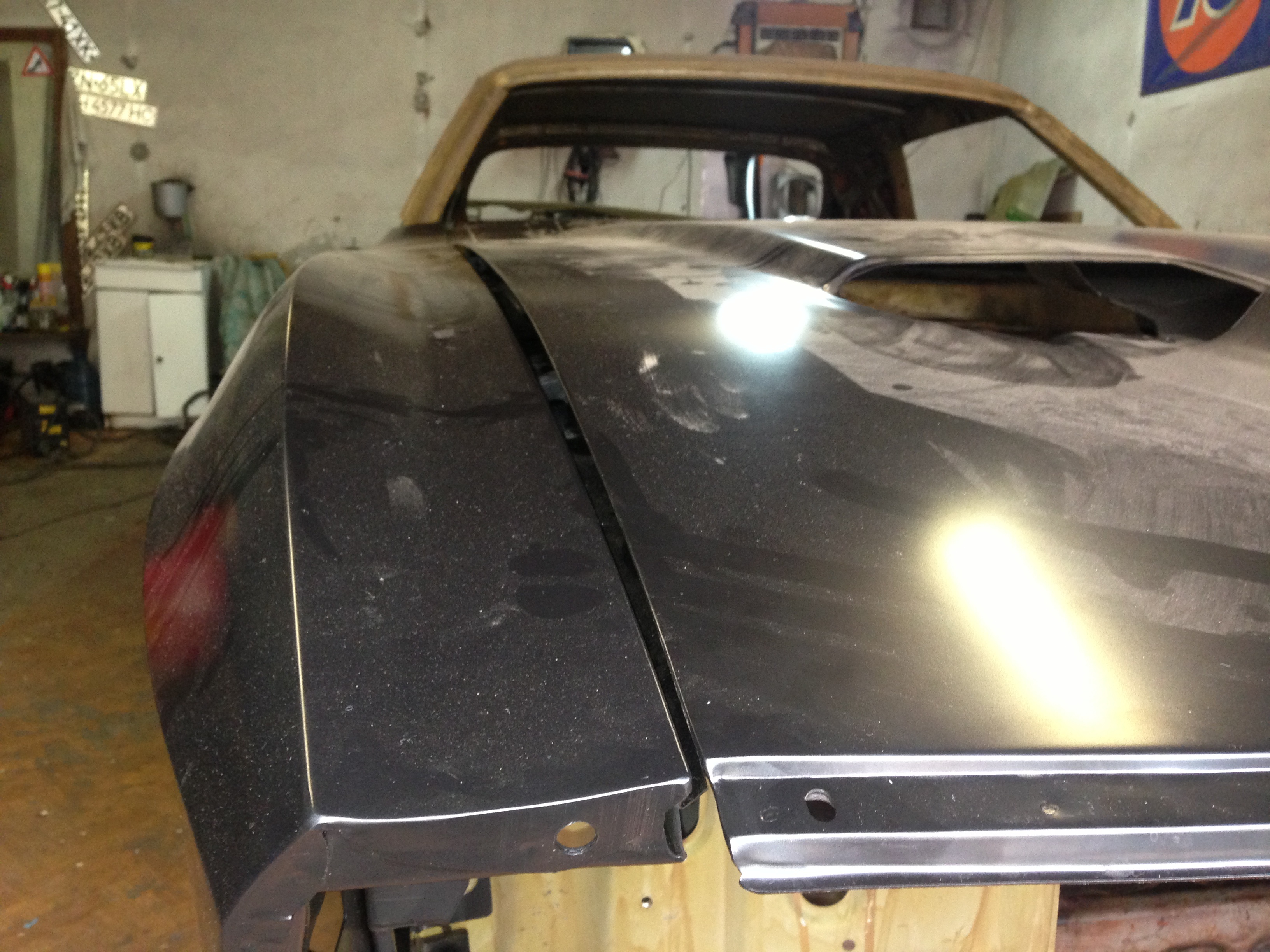

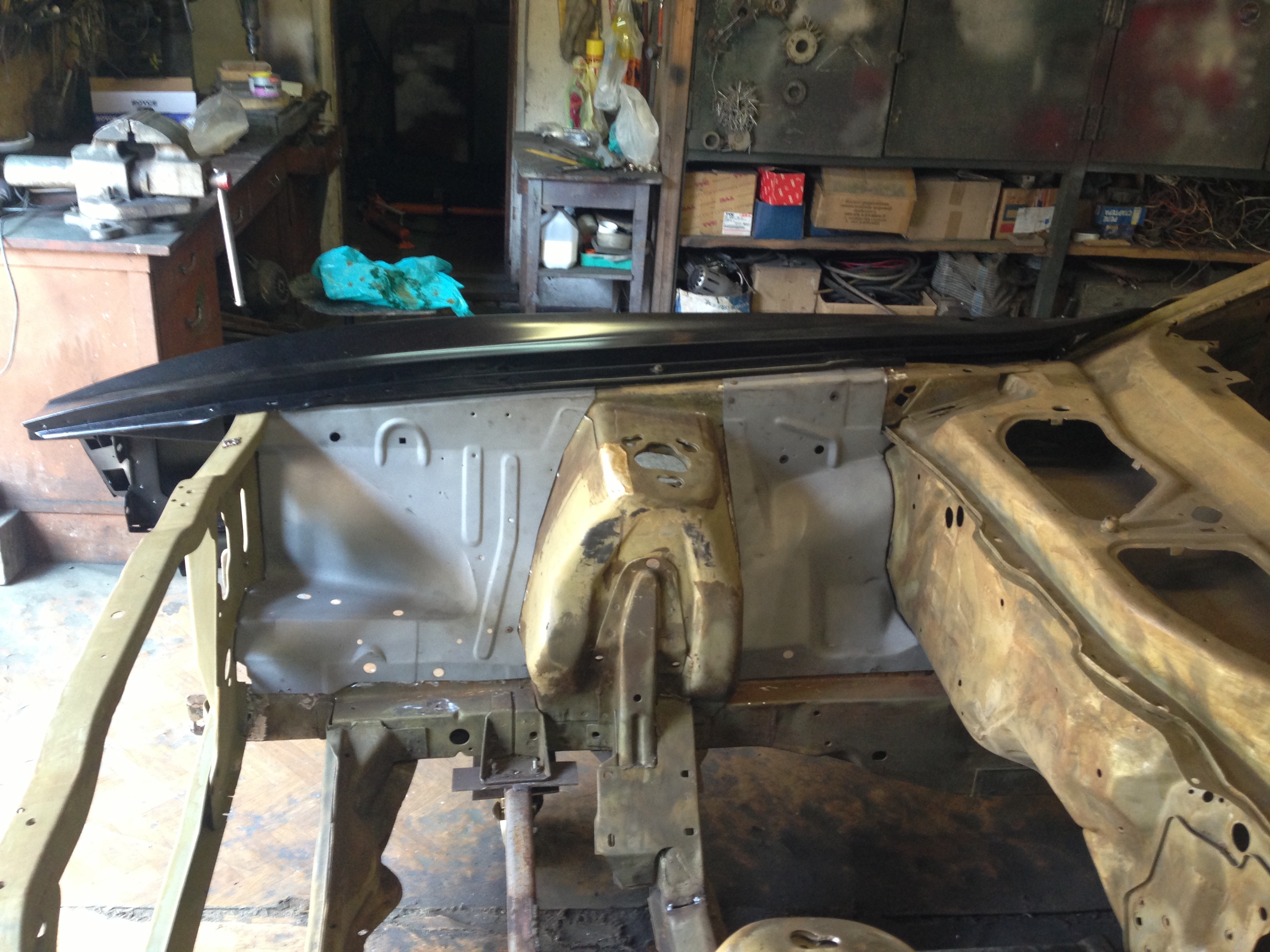

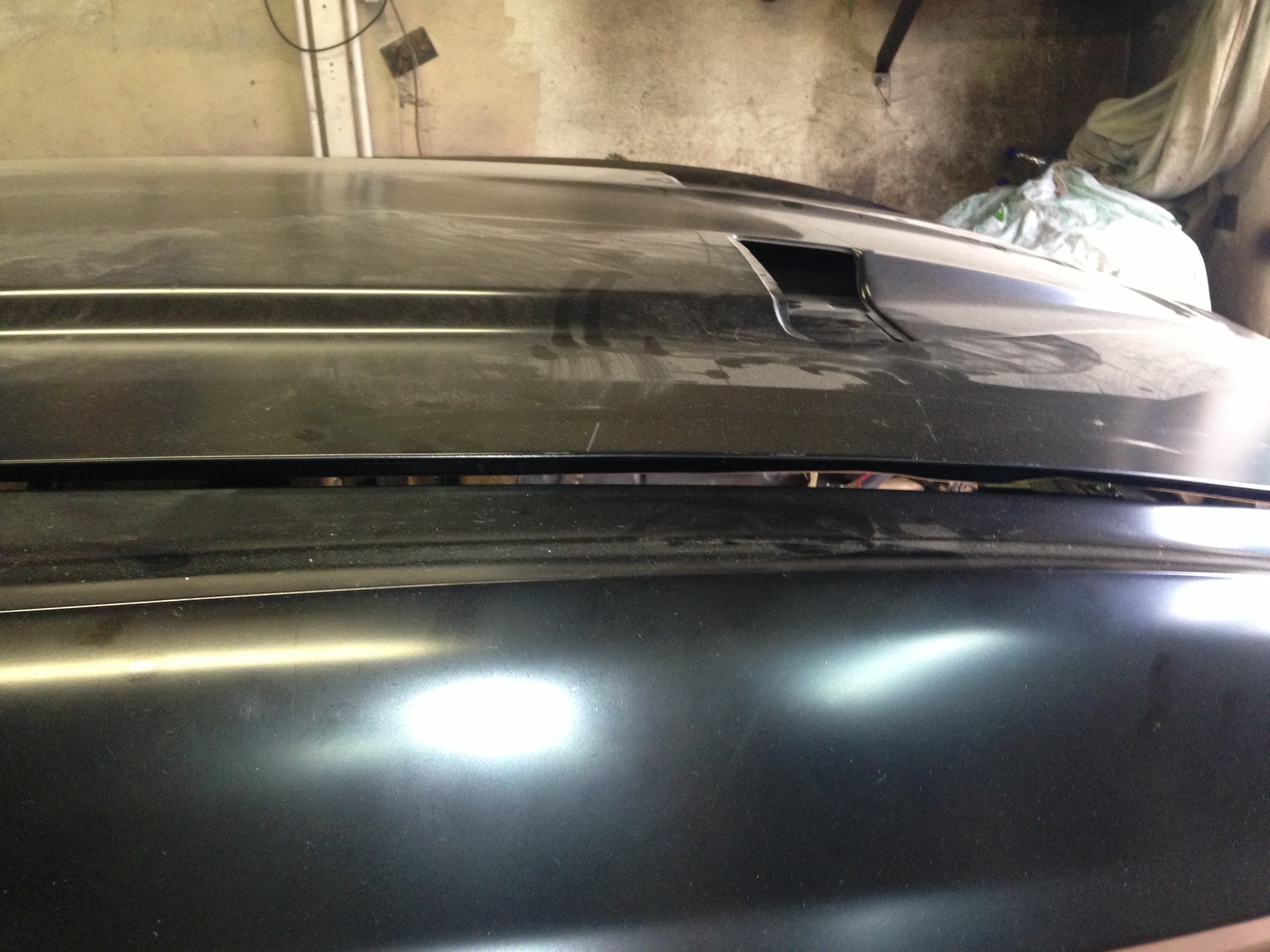

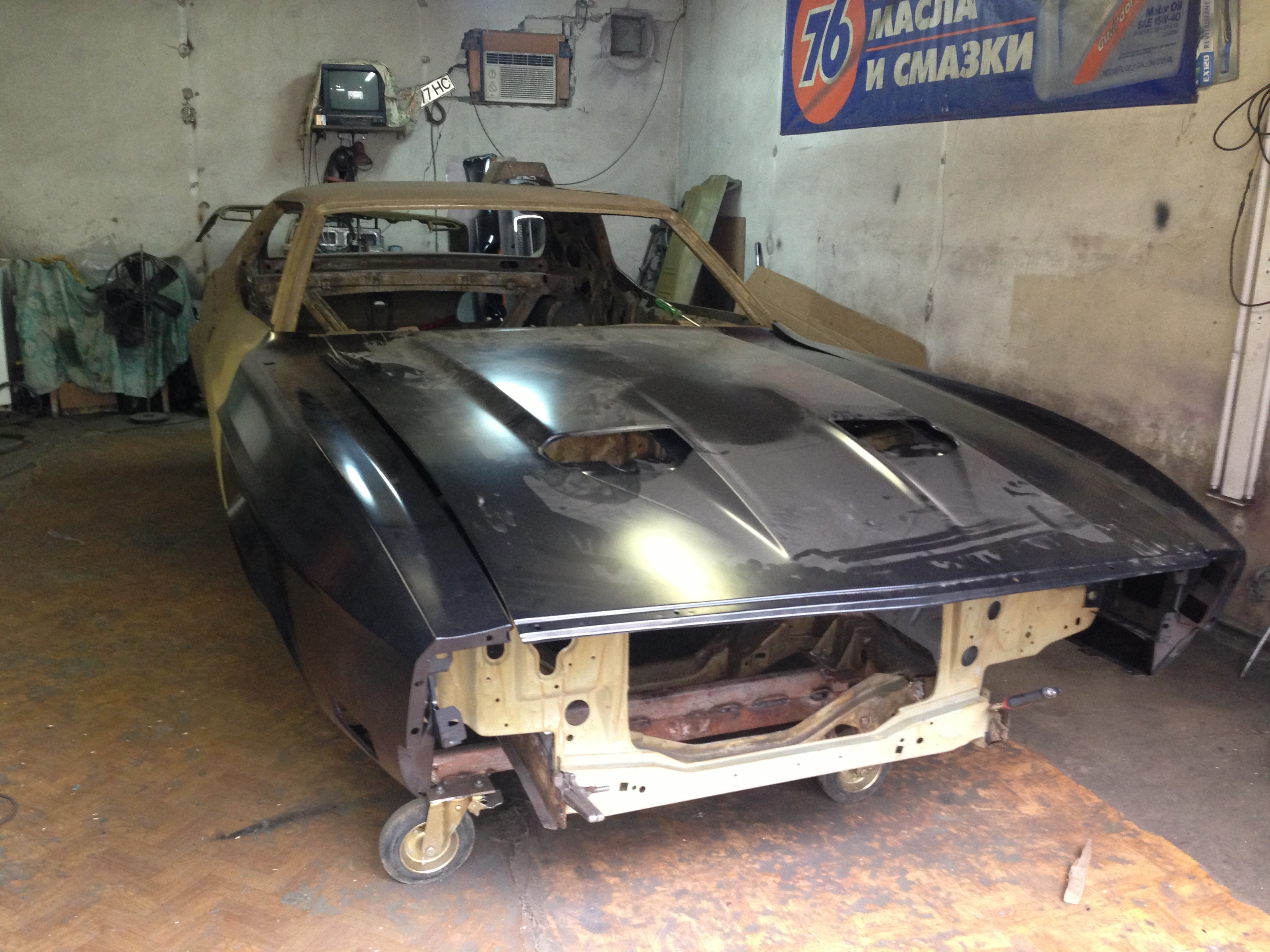

Ебаные китайцы и тут наложали :facepalm если выставить капот понулям спереди и сзади относительно крыльев то в середине получается зазор около 2 х см - тоесть радиус изгиба капота нетот :facepalm
В общем сегодня будут растягивать капот - сука сложная задача и нефакт что получится...
А так конечно смотрится машина :bomb:
