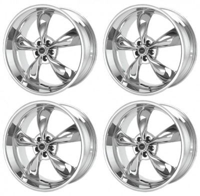

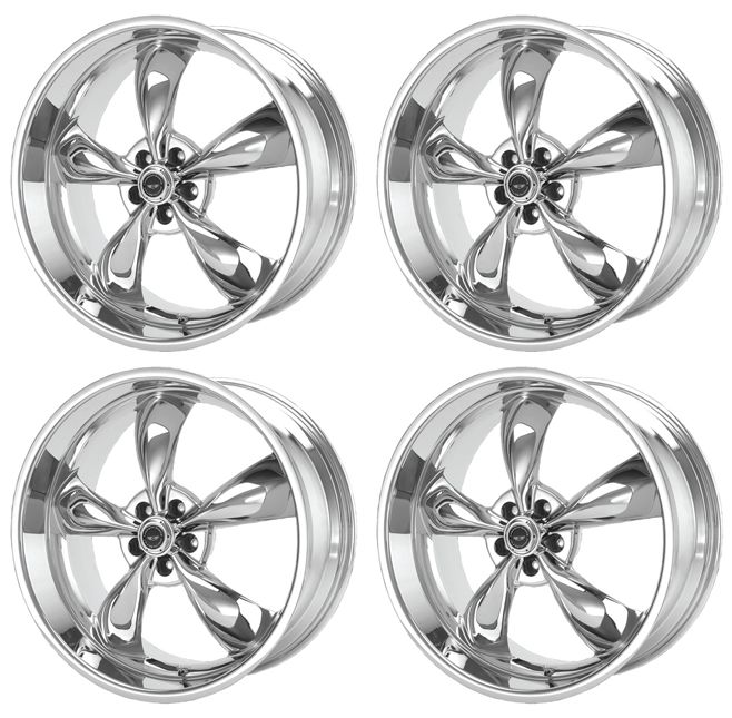

http://www.ebay.com/itm/AMERICAN-RACING ... 3367067%26

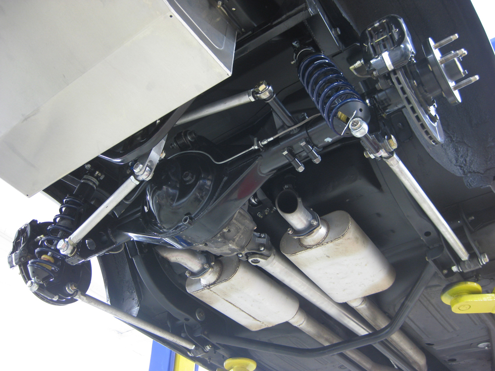

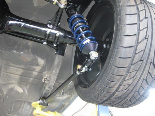

Еще не знаю что с кузовом :unknown: надо чистить, обдирать и смотреть что там под толстым слоем шпаколада.
Там еще другая сложность - рессоры. Тогда нужно будет переходить на
3_link_frame_rail_mount.jpg [ 159.49 КБ | Просмотров: 3815 ]
3_link2.jpg [ 506.27 КБ | Просмотров: 3815 ]
