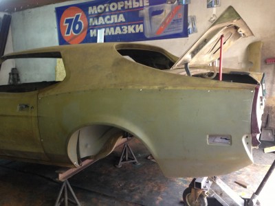

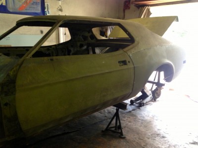

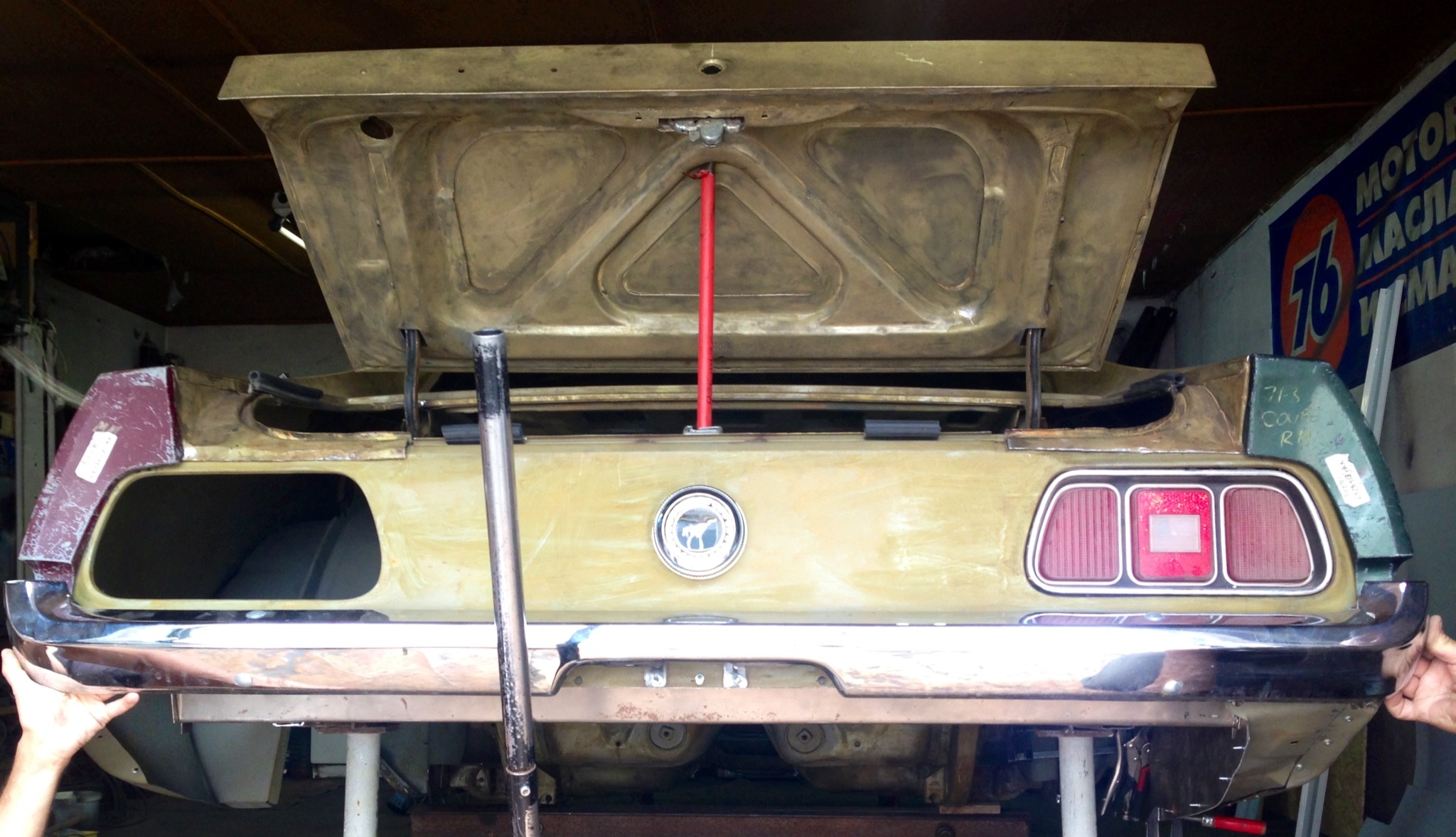

СообщениеДобавлено: 18 июл 2014, 20:43
:popcorn
image.jpg [ 556.03 КБ | Просмотров: 2769 ]
image.jpg [ 587.76 КБ | Просмотров: 2769 ]
image.jpg [ 1.69 МБ | Просмотров: 2769 ]

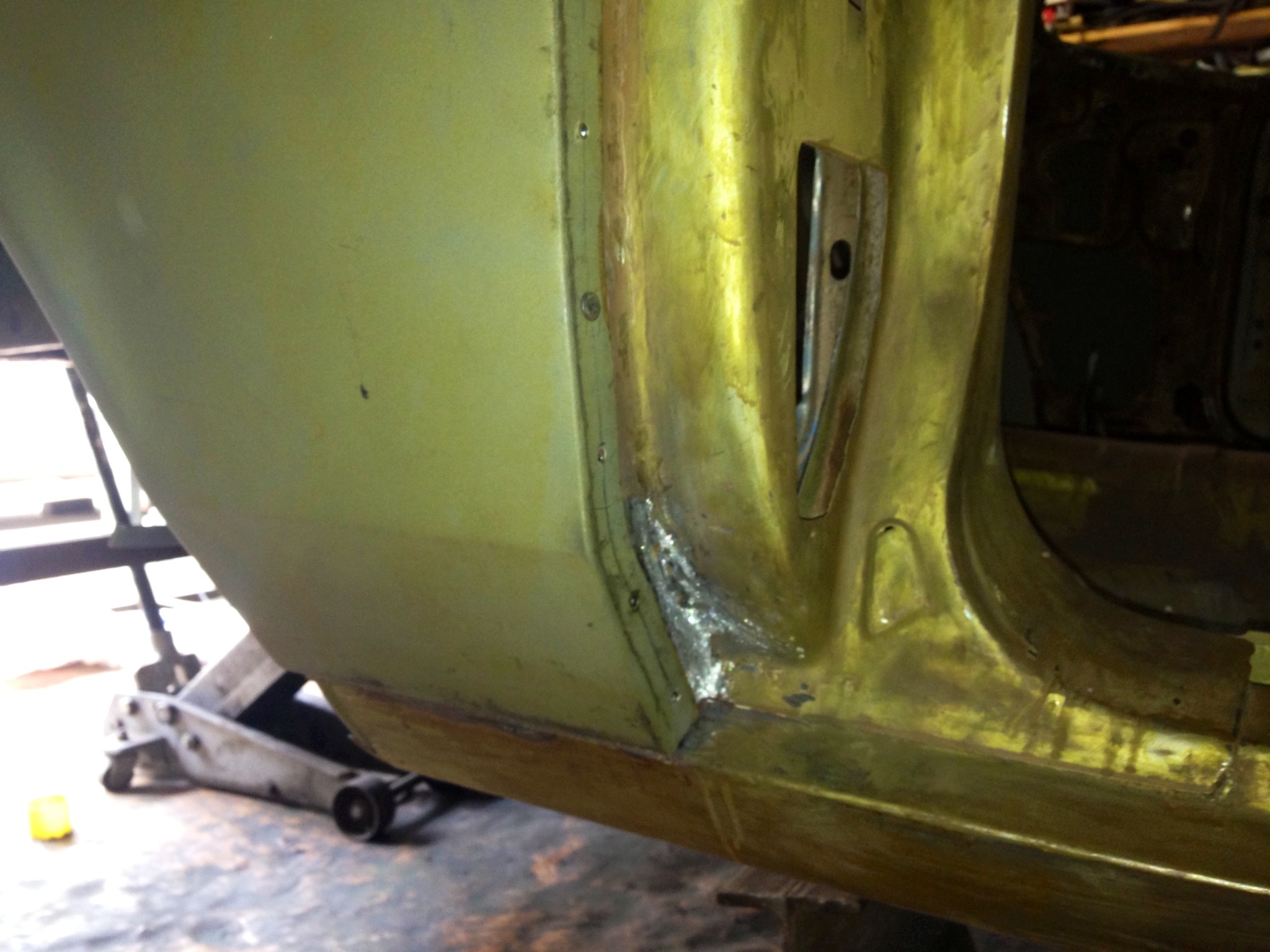

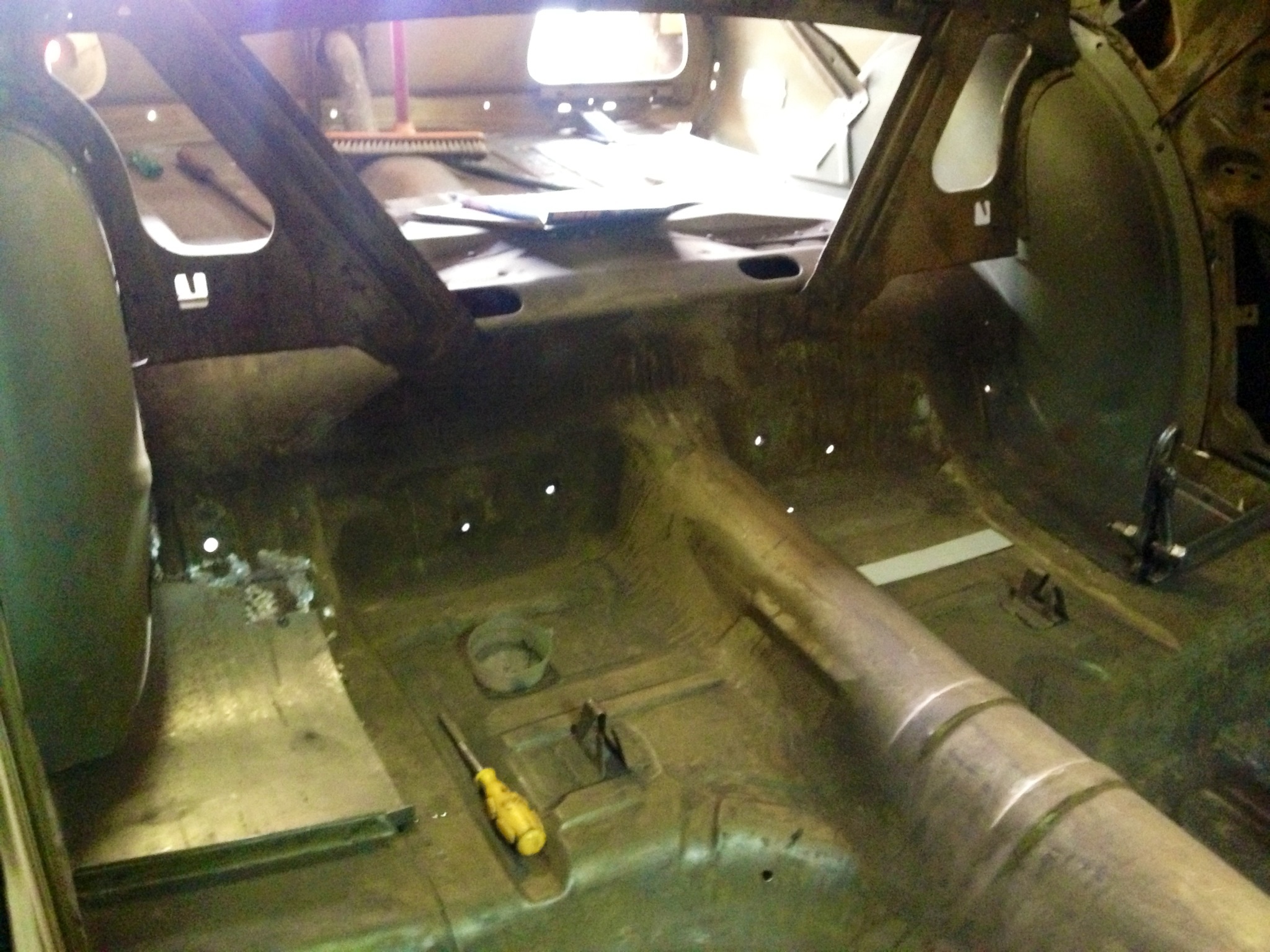

СообщениеДобавлено: 18 июл 2014, 20:45
:popcorn
image.jpg [ 548.87 КБ | Просмотров: 2769 ]
image.jpg [ 776.1 КБ | Просмотров: 2769 ]

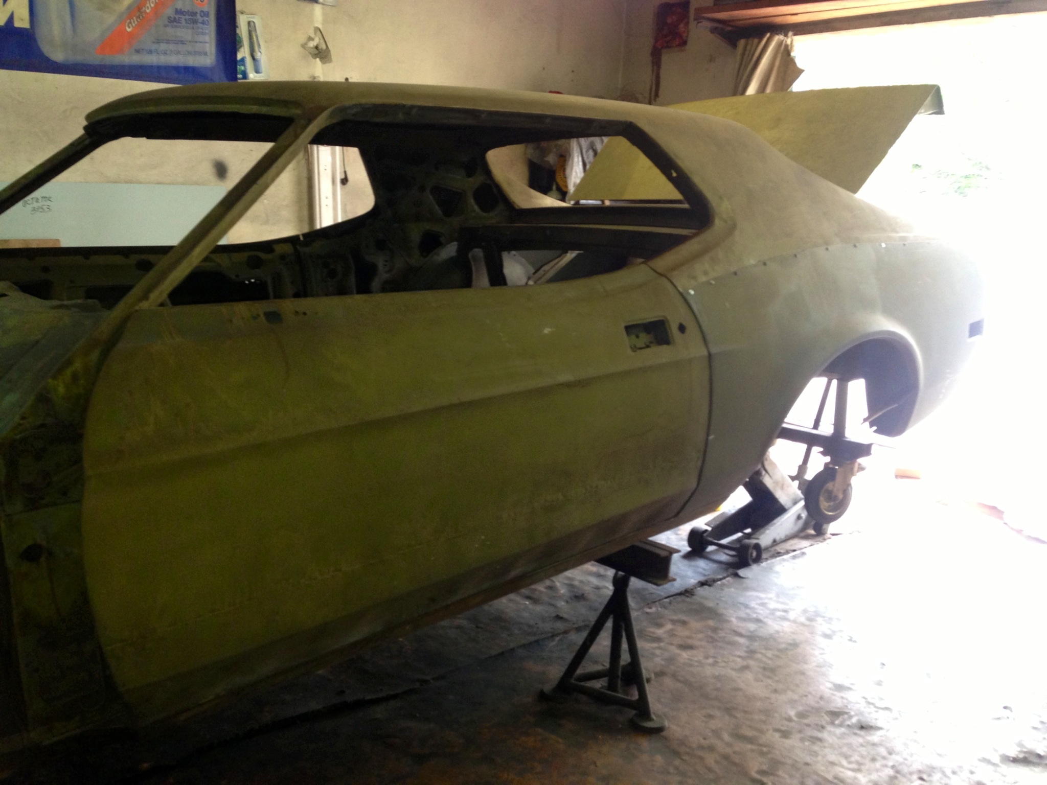

На 95% собран зад автомобиля на шурупах. Зазоры :so_happy:
Долго очень приходится все подгонять ведь матрицы штамповки оставляют желть лучшего. Пришлось разобрать элементы. Крыльев - они были приварены на заводе не на свои места.
Говорят что дня два и можно начинать проваривать полностью заднюю часть ( верится с трудом)
Паралельно сам востанавливаю печку салона, стеклоподемники, рулевая кодонка, каркасы сидений, привод даорников - это план, фото выложу позже
Двс не собираю нету $ на штанги :(
