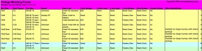

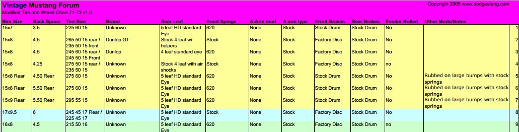

Похоже что в сток арки максимум влезут диски 17х9.5 и резя назад 245 вперед 225...
ывпып.jpg [ 85.72 КБ | Просмотров: 3373 ]

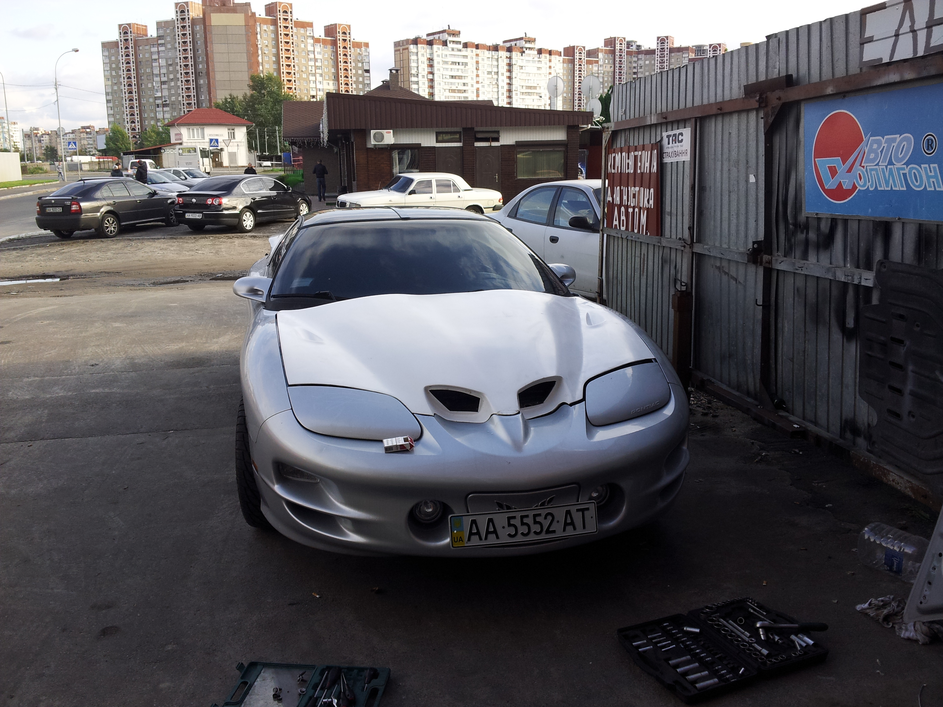

Если капот бушь везти выбирай внимательно и оч аккуратно, читай отзывы и тд, а то есть неприятный опыт покупки. На фото все видно.
20130928_165037_ул. Каштановая.jpg [ 3.13 МБ | Просмотров: 3370 ]

лучше бы ты пластиковым человекам дал тут денег и они сделали
245 маловато будет :facepalm :pazan:
Я думал гдето под 275 (как на корвете) или 295
Да отож, сам жалею, но сука получил бесценный опыт.
исходя из таблицы 295 можно только в 15 радиусе поставить... а вообще если взять хорошие драградиалсы и правильно их использовать то и 245 хватит...
