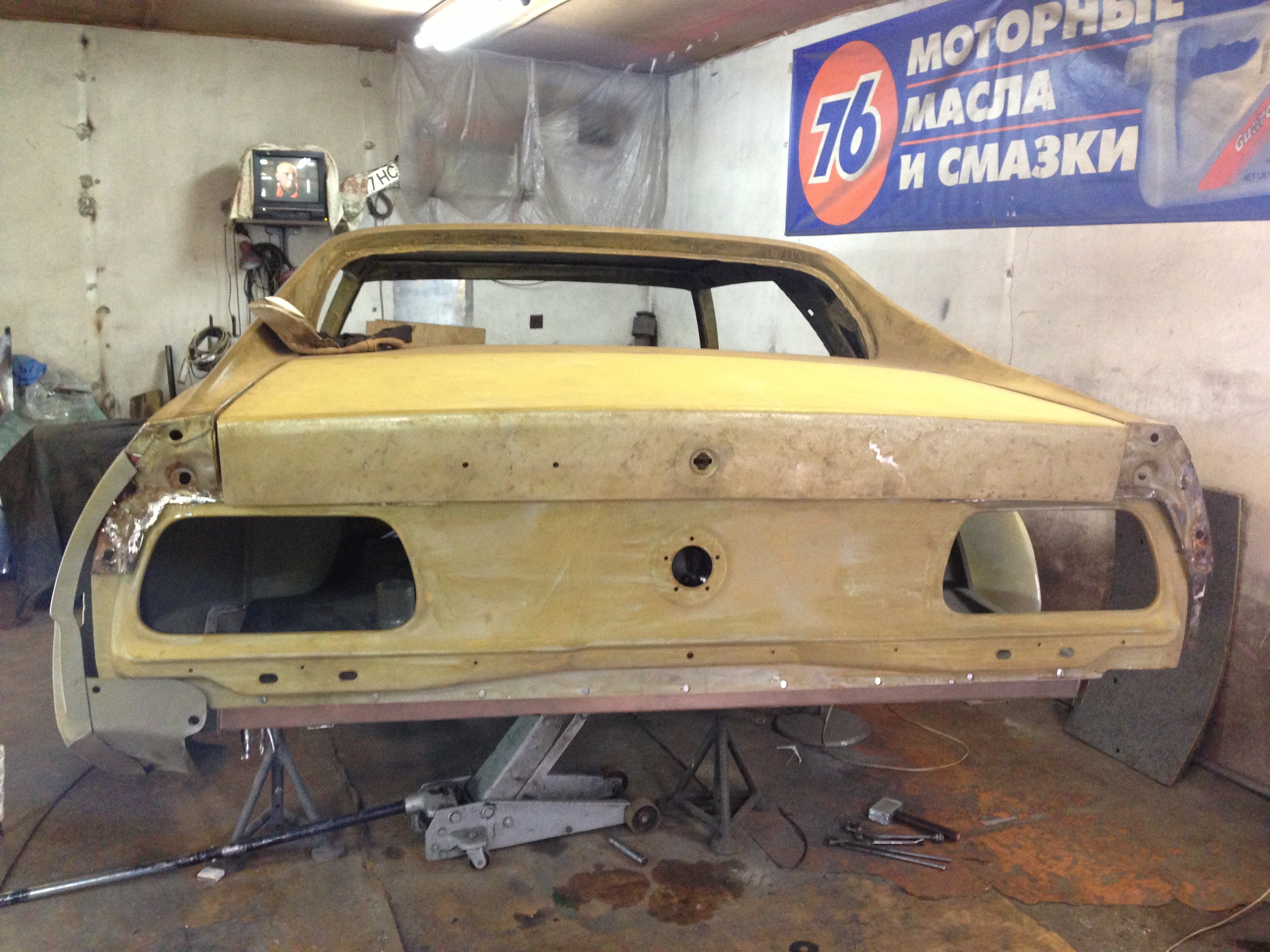

:rock:
image.jpg [ 1.5 МБ | Просмотров: 3575 ]

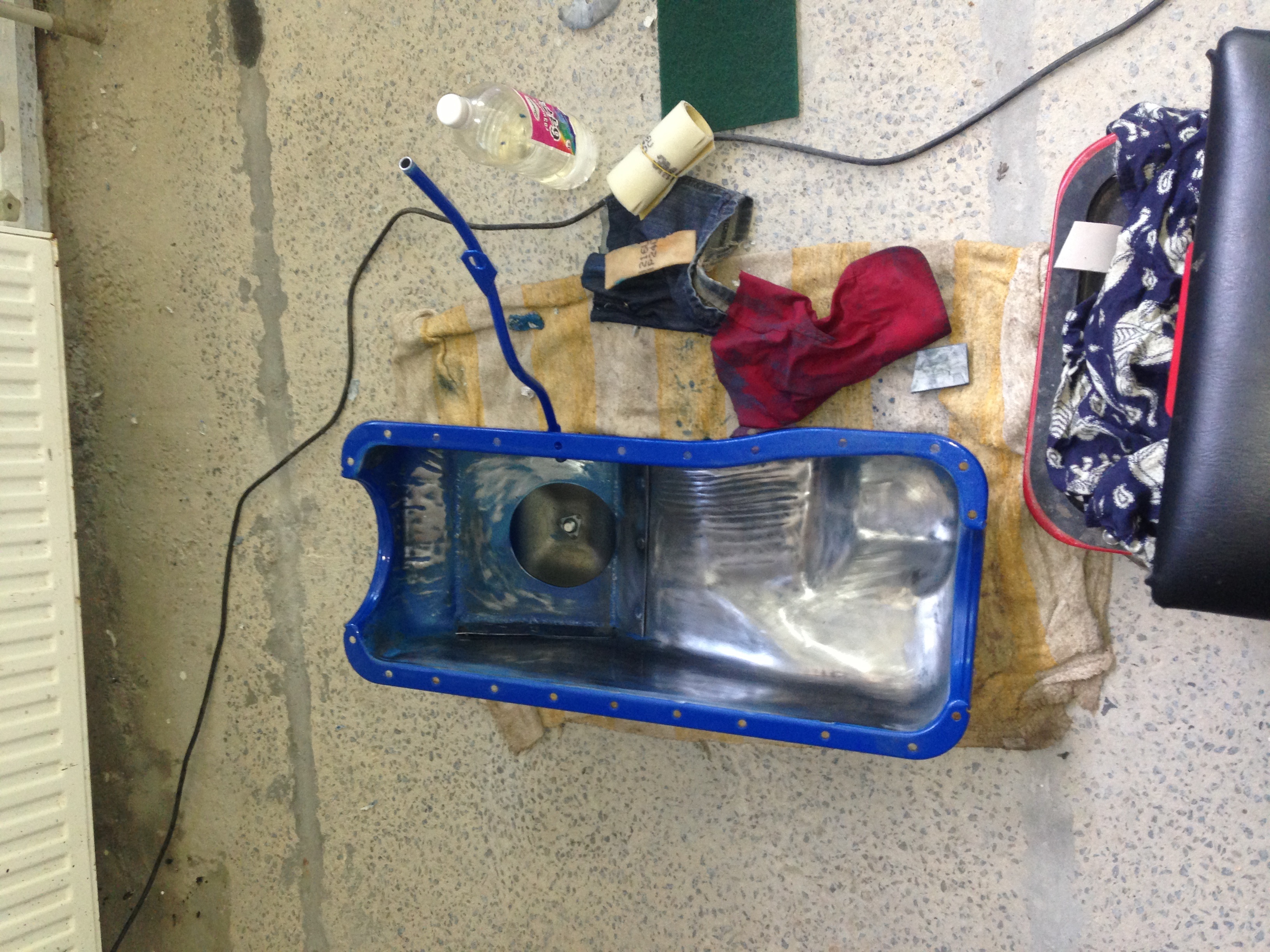

image.jpg [ 2.17 МБ | Просмотров: 3576 ]

зчем красить поддон внутри? если кусок краски отслоится?
СообщениеДобавлено: 15 июн 2014, 02:50
Сообщения: 4586
Это очень грубая ошибка(покраска).Правильно было отпескоструить,ну или тупо отмыть.
СообщениеДобавлено: 15 июн 2014, 09:40
asvodessa писал(а):
Я вчера целый день ебался вычищал порошок с поддона :gamer: :facepalm сегодня продолжение :gamer:гребаный маляр, я ему говорил чтоб недул туда порошок....

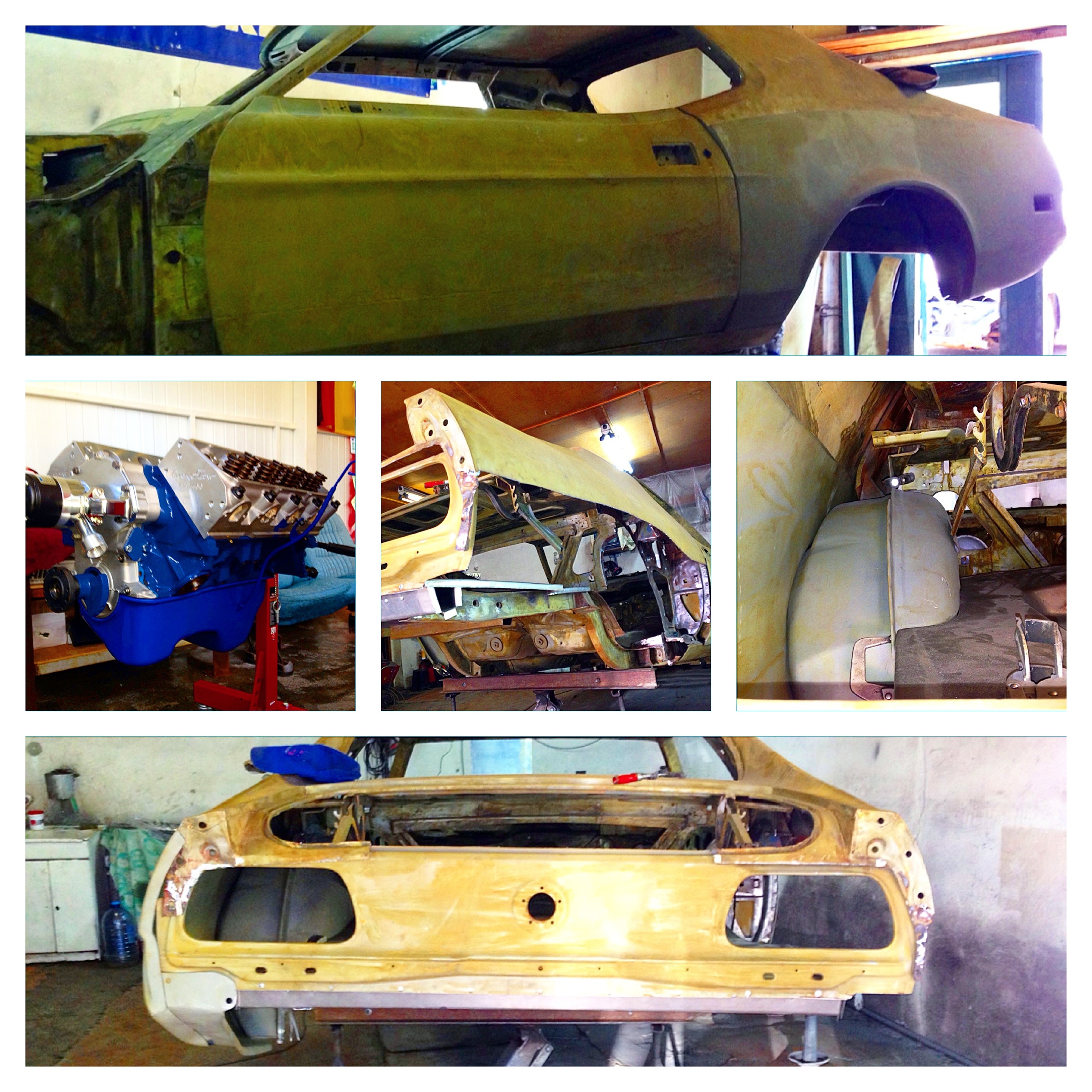

image.jpg [ 2.27 МБ | Просмотров: 3532 ]
СообщениеДобавлено: 15 июн 2014, 15:08
может его отпесочить весь заново? :unknown:
СообщениеДобавлено: 15 июн 2014, 16:53
Зачем :unknown: я уже все зачистил :gamer: :facepalm
СообщениеДобавлено: 15 июн 2014, 16:59
маляр там относительно напартачил, порошок сам магнитится к металлу даже если ты не дуешь в ту сторону, правильно было бы малярным скотчем и бумагой оклеить
