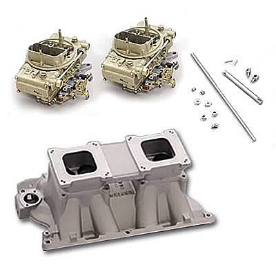

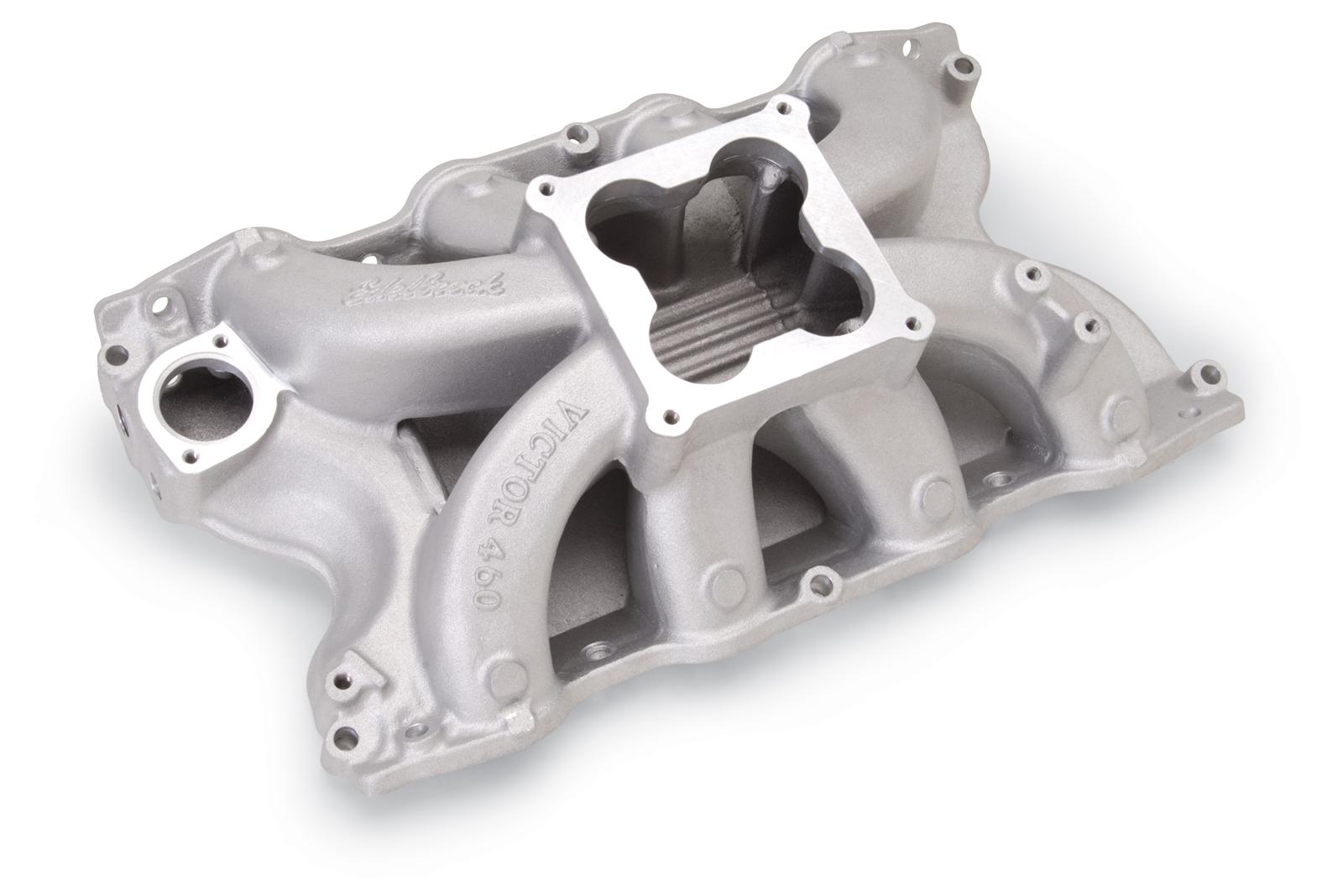

или не заморачиваться взять стандартный впускной коллектор+карб+фильтр :unknown:
http://www.summitracing.com/int/parts/e ... /make/ford
Накопал вот такой комплектик Впускной коллектор + 2 карба + фильтр(отдельно) = вроде то что надо :rock:
http://www.summitracing.com/int/parts/c ... refilter=1
Но есть подозрение что не влезет под капот. Может кто знает где взять реальные размеры всей этой ебулы :unknown:
