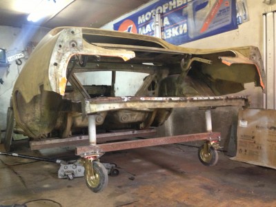

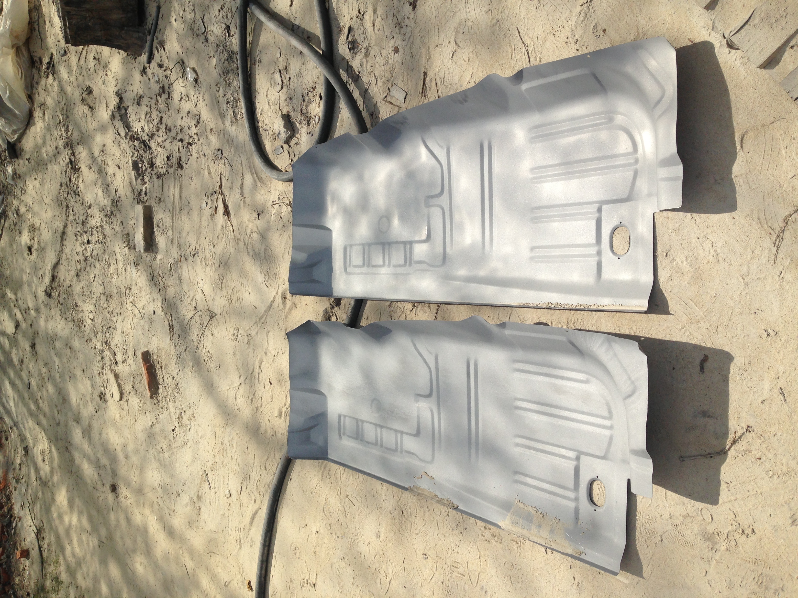

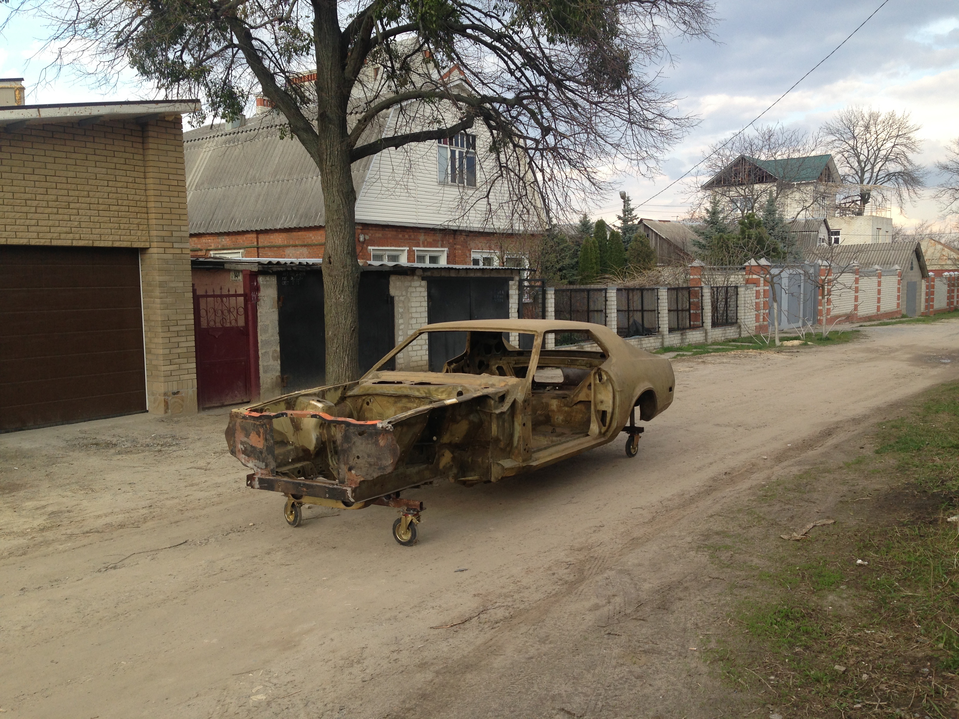

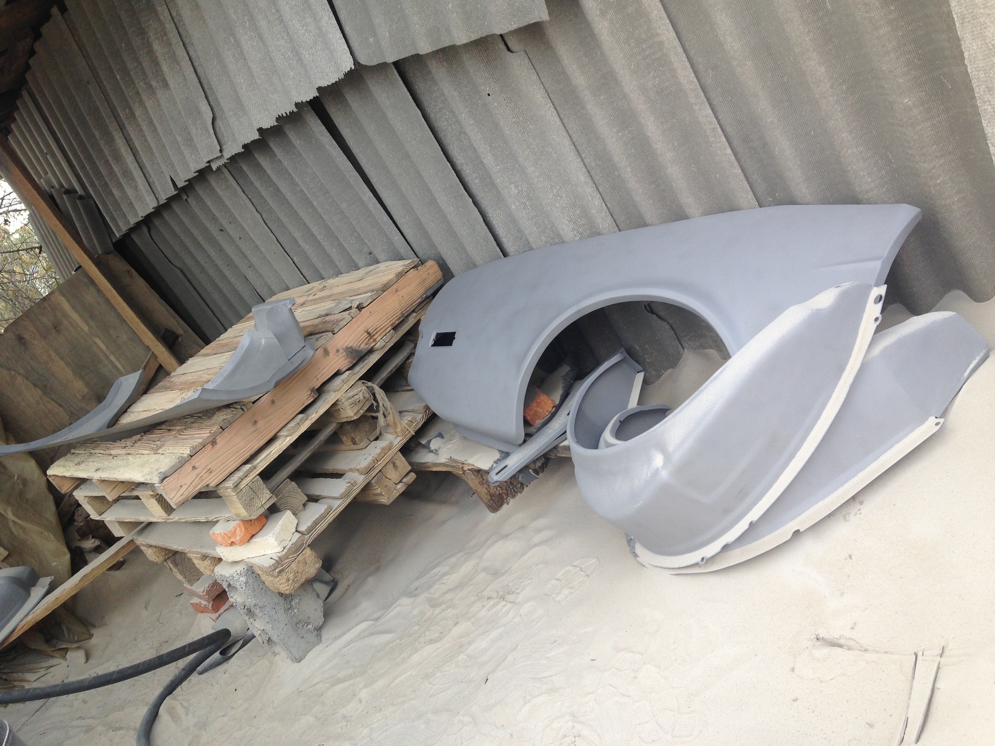

СообщениеДобавлено: 16 апр 2014, 20:36
Машина уехала на сварку :rock:
Оперативно дописочили задние крылья от грунта :rock:
Пиндосы гандоны прислали мне пол два левых :facepalm

СообщениеДобавлено: 17 апр 2014, 01:16
CorvetteC4UKRAIN
да там ничем не лучше нас :)
сегодня пришло конектор в дверь для света в салон на пассажирскую дверь, крутить, не вкручивается, старый тож не лезет, 80% деталей доделываю сам, так сказать напильником, но 2 левых пола это 5 балов, не маленькая деталь :( и уже отпесочена :(

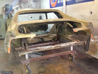

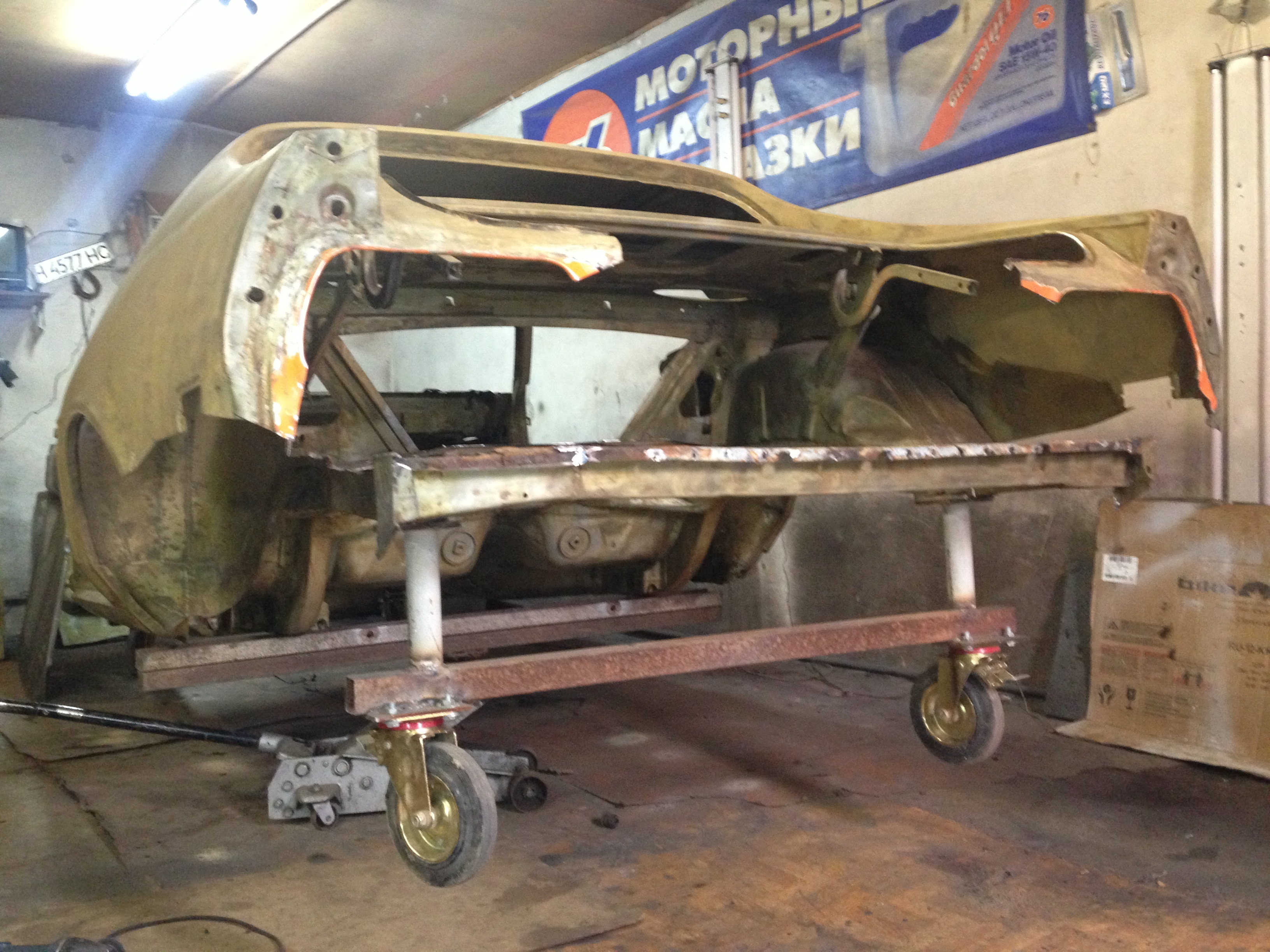

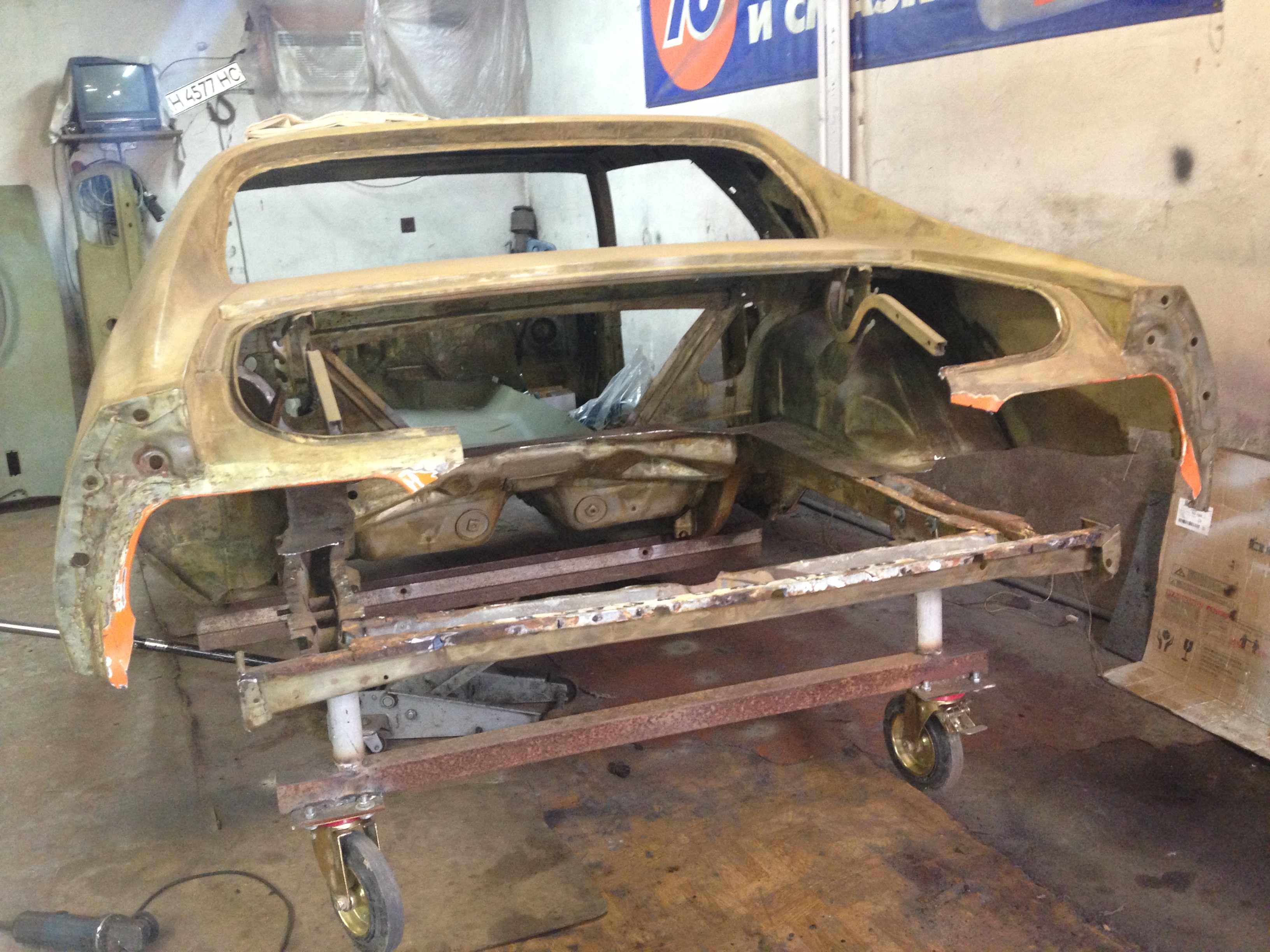

СообщениеДобавлено: 24 апр 2014, 17:03
В разрыв :popcorn
image.jpg [ 2.16 МБ | Просмотров: 4191 ]
image.jpg [ 2.05 МБ | Просмотров: 4192 ]
СообщениеДобавлено: 24 апр 2014, 17:53
Сообщения: 1855
Откуда: Украина.
Авто: Renault Magnum
стапель более правильный нужно было сделать для кузовного ремонта и процесса вырезки-сварки деталей.
по низу стянуть и по кузову растяжки установить к нему.
СообщениеДобавлено: 24 апр 2014, 18:56
Говорят что сейчас нет смысла в стапеле потому что идет вырезка колхоза и того что сгнило. Много варилось автогеном и находится не в уровнях и не в диагоналях и не в зазорах
Потом собирают все на шурупах вместе с дверями и задней лядой, выставляют в зазоры - на стапеле и только потом сварка.
Я в сварке вообще нихрена не понимаю поэтому огромное спасибо за вопросы и советы :hi: :drinks:
