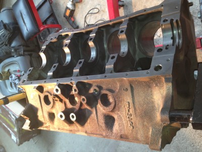

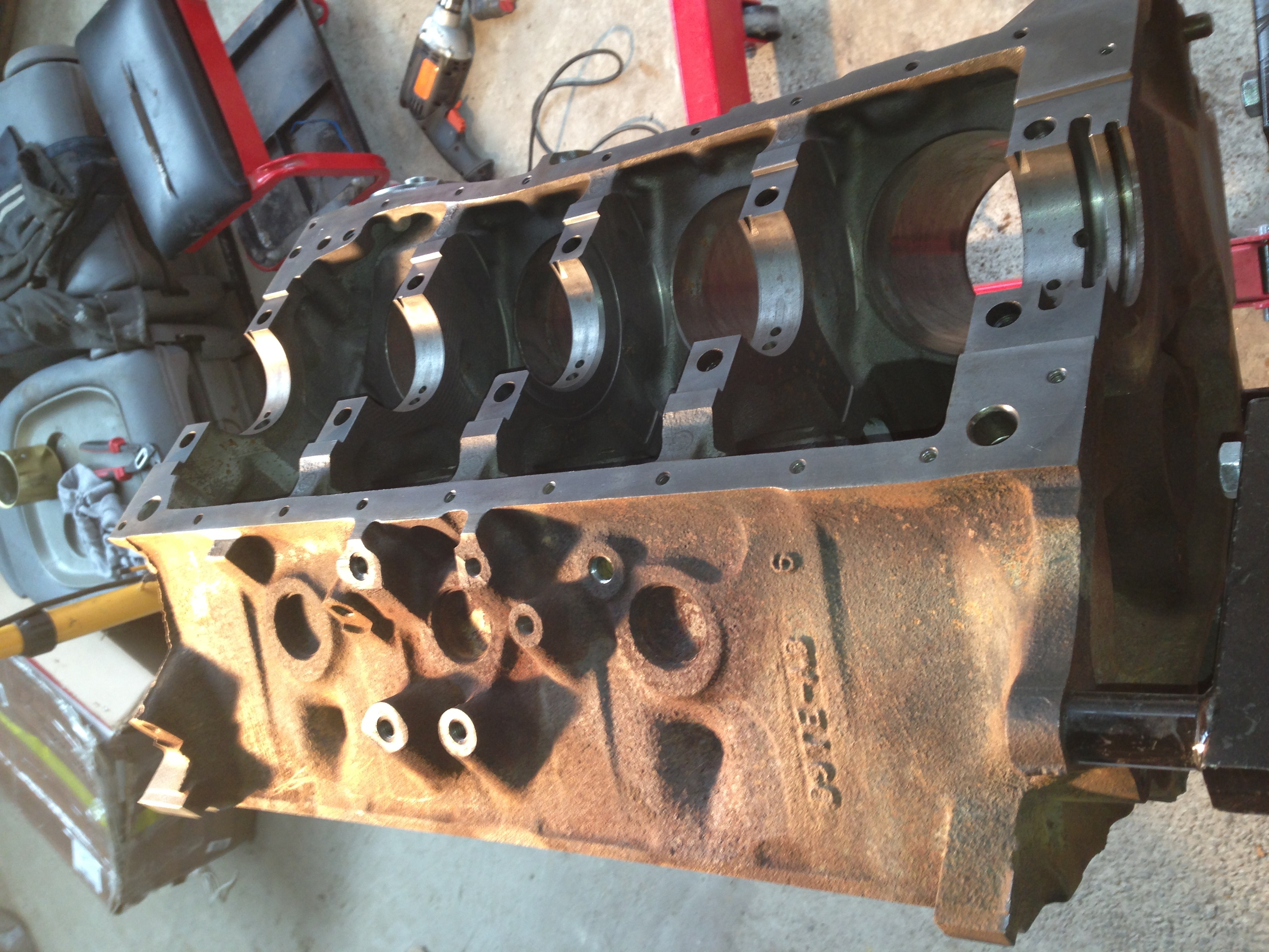

Готовлю блок к расточке :gamer:
Зачастил от ржавчины, прогнал все резьбы, помыл и на днях повезу :popcorn

а шо с цилиндрами . хон вроде и на фото просматривается
СообщениеДобавлено: 02 мар 2014, 19:02
Цвет - классический синий на днях приедет краска
Хона практически нету и большая выработка

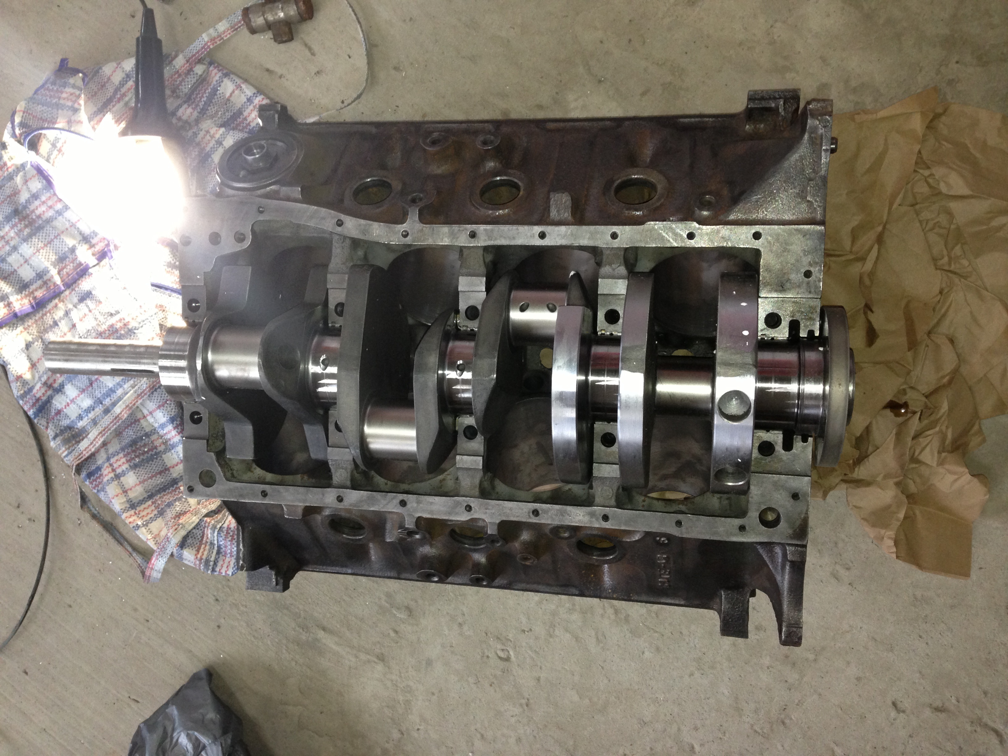

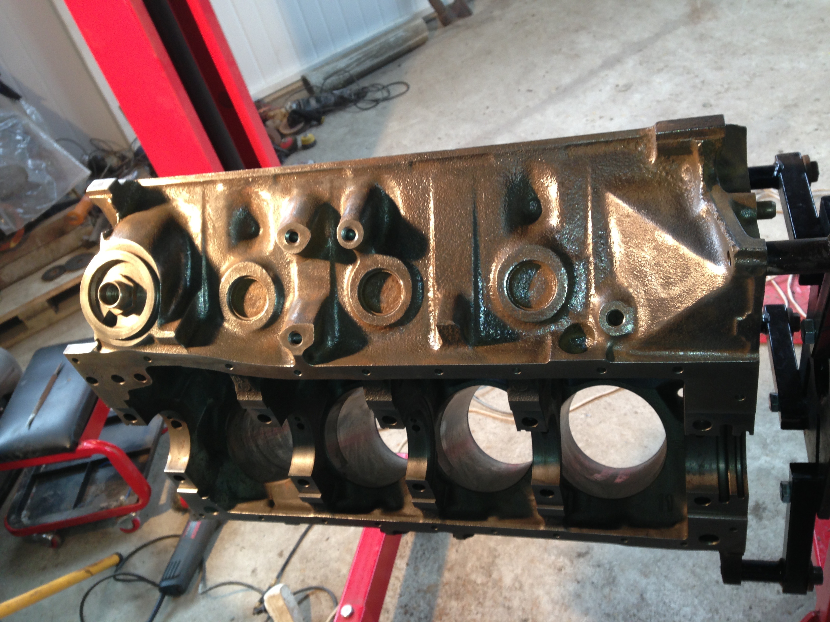

Забрал блок с :dance:
Расточка
Шлифовка плоскостей
Замена вкладышей распредвала
Так что начинаем собирать :gamer:
СообщениеДобавлено: 12 мар 2014, 20:21

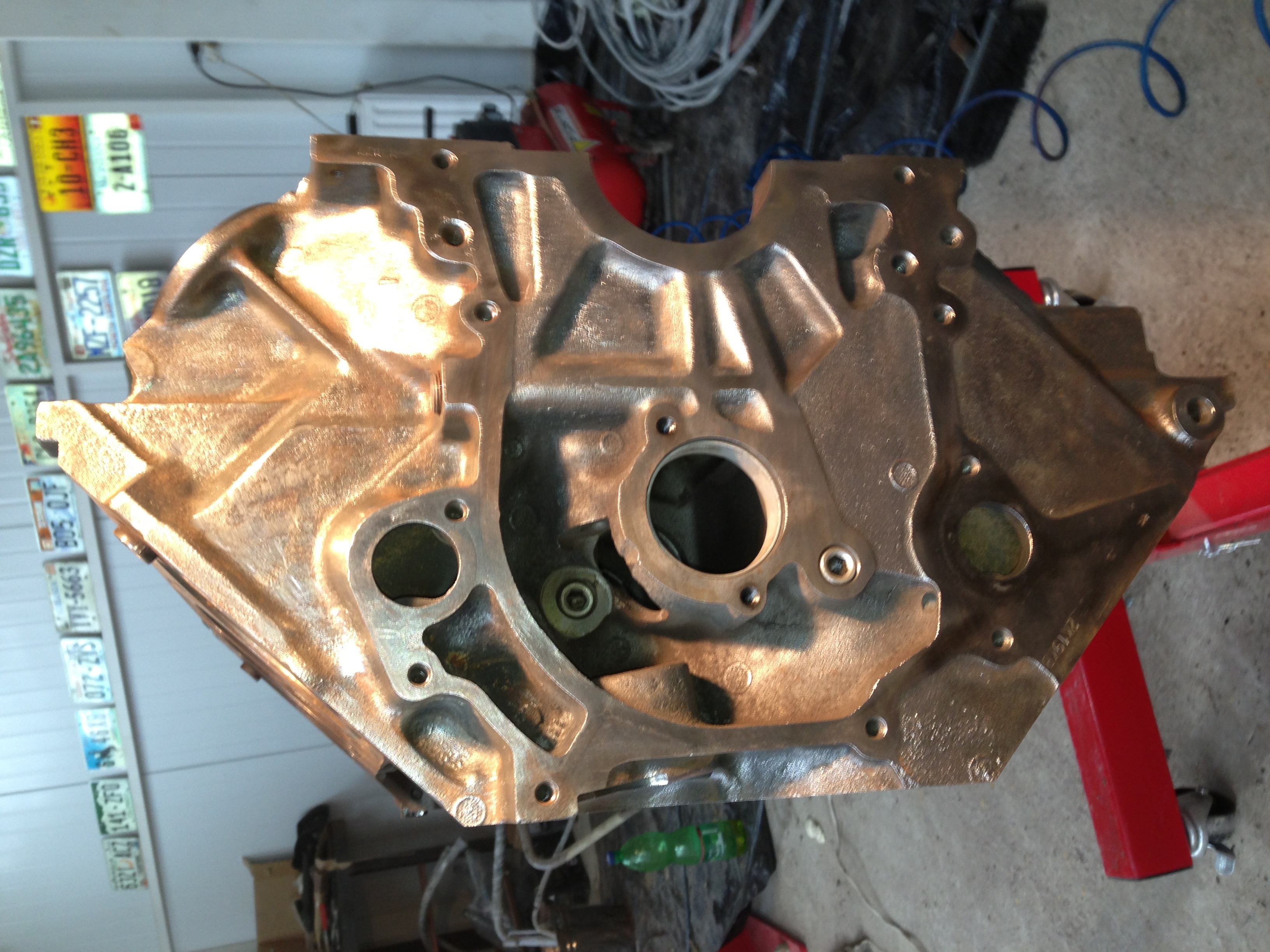

Примерка прошла успешно :dance:
Вопрос
На что садятся водяные пробки - есть мнения - краска масляная, герметик, локтайд для резьб, без ничего
image.jpg [ 2.01 МБ | Просмотров: 4493 ]
СообщениеДобавлено: 12 мар 2014, 20:35
без ничего
СообщениеДобавлено: 12 мар 2014, 20:37
без ничего
согласен :hi:
