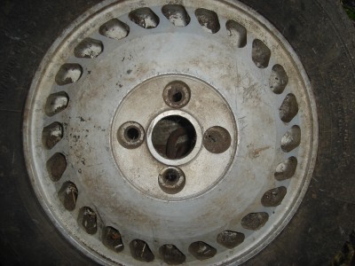

Люди добрые, подскажите какие машинки комплектовались такими роликами, может кому на глаза попадались. Размер 14", на диске никакой маркировки нету совершенно. Предположительно что "родом" из первой половины 90-х годов. По болтах подходит на старую Ауди и нынешние Берлино-Партнер.

4/108???

та да.

Знаю, что такой размер на Citroen.

таунус и сиера вродь тоже

Разболтовка 4*108
Audi 80 (после 1986 г.) 4 x 108 35...42 57.0
Audi 80 Quattro 4 x 108 35...42 57.0
Audi 90 4 x 108 35...42 57.0
Audi 100 (до 1992 г.) 4 x 108 35...42 57.0
Audi 100 (после 1992 г.) 4 x 108 35...42 57.0
Audi Coupe GT (после 1985 г.) 4 x 108 35...45 57.0
Audi Coupe (после 1988 г.) 4 x 108 35...45 57.0
Audi Coupe Quattro 4 x 108 35...45 57.0
Citroen BX 4 x 108 15...22 65.0
Citroen ZX 4 x 108 15...22 65.0
Citroen Berlingo 4 x 108 15...22 65.0
Citroen Visa 4 x 108 15...22 65.0
Citroen Xantia 4 x 108 15...22 65.0
Citroen Xsara 4 x 108 15...22 65.0
Citroen Saxo 3 x 108 9...15 65.0
Citroen Saxo 4 x 108 15...22 65.0
Ford Cortina 4 x 108 63.3
Ford Cougar 4 x 108 35...38 63.3
Ford Escort 4 x 108 35...38 63.3
Ford Fiesta 4 x 108 35...38 63.3
Ford Focus 4 x 108 35...38 63.3
Ford Granada 4 x 108 35...38 63.3
Ford Ka 4 x 108 35...38 63.3
Ford Mondeo (до 2001 г.) 4 x 108 35...38 63.3
Ford Mustang 4 x 108 35...38 63.3
Ford Orion 4 x 108 35...38 63.3
Ford Puma 4 x 108 35...38 63.3
Ford Sierra 4 x 108 35...38 63.3
Ford Scorpio (после 1995 г.) 4 x 108 35...38 63.3
Ford Taunus 4 x 108 63.3
Maserati 2000 4 x 108 58.0
Maserati Biturbo 4 x 108 58.0
Mazda 121 (после 1996 г.) 4 x 108 30...35 63.3
Peugeot 106 4 x 108 12...15 65.0
Peugeot 205 4 x 108 15...22 65.0
Peugeot 206 4 x 108 25 65.0
Peugeot 306 4 x 108 15...22 65.0
Peugeot 307 4 x 108 25 65.0
Peugeot 309 4 x 108 15...22 65.0
Peugeot 405, 406 4 x 108 15...22 65.0
Peugeot Partner 4 x 108 65.0
Porsche 924 4 x 108 15 57.0
Rover Metro TD, PTA 4 x 108 65.0
Saab 900 (1988...1992) 4 x 108 30 65.0
Saab 9000 4 x 108 30 65.0
TVR Cerbera 4 x 108 35...38 63.3
Volvo 850 (до 1993 г.) 4 x 108 35...38 65.0

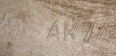

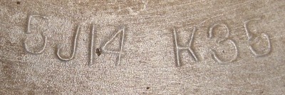

вот надумал обратную сторону от пыли отчистить. уж не "отрыжка" ли это совкового автопрома?
Комментарий к файлу: логотип
