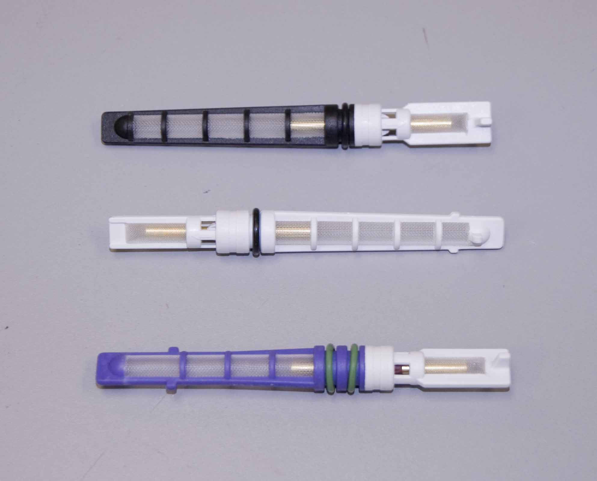

гораздо чаще надо смотреть и менять orifice tube
Понял! Я согласен - он действительно стоит гуманно, а так как у меня всё разобрано,то тогда я его поменяю. А где находится этот самый orifice tube?

на жыэме обычно в трубке у радиатора живет
