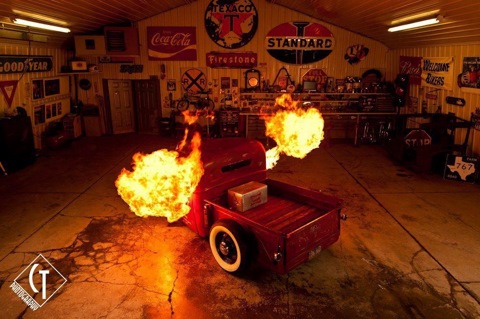

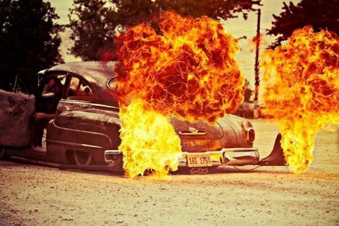

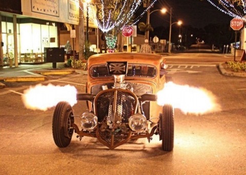

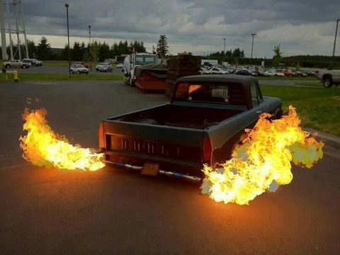

Как они это делают ОГОНЬ с выхлопной просто стало интересно.

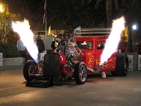

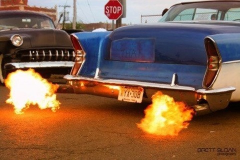

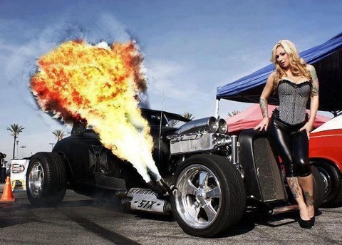

подача топлива+ воспламенение
огнемет чо

http://www.ebay.com/itm/Hot-Licks-Exhau ... es&vxp=mtr
Я давно хотел себе этот девайс :yes:
Но, долго изучая мануалы, понял что на моём тогда ещё инжекторном V6 это или невозможно или очень сложно. У тебя на V8 должно заработать. У меня на V8 карбе это должно быть сейчас ещё проще, но мне пока не до этого
Принцип в том что кит внедряется в проводку и у тебя появляется функция отключать искру от нескольких горшков. В результате несгоревшее топливо попадает в выхлопную, в выхлопной сзади ставятся 2 свечи которые дают искру и поджигают топливо

А есле перелив то взрыв :bzdo:
