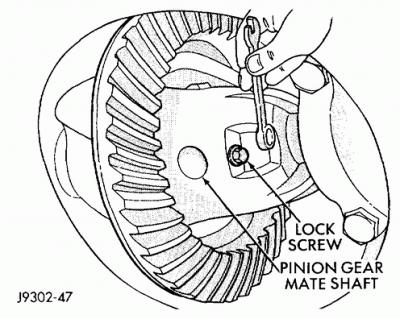

Хотел посчитать количество шлицов на полуосях, да заказать дифф, но столкнулся с тем что обломан стопорный болт, пытался открутить два полумесяца, хоть немного высунуть диф наружу, но дрель не засунуть никак

ну я вообще думаю с помощью болгарки и какой-то матери вырезать этот диф, он все равно на чер.мет пойдет, главное пару не повредить. по поводу угловой дрели думал, но у меня нет в наличии, надо будет попробовать найти, там засор не большой, может не влезть..

болт удерживает ось сателитов, поэтому тупо бъём в ось сателитов предварительно отведя насколько возможно полуося в стороны. при ударе в ось сателитов лопнет либо болт беспокоящий либо вырвет кусок дифа. молоток на 5 кило, наставка по диаметру близкая оси сателитов, место удара - противоположное стопорному болту.

Это как же вьеб@ть надо..!!!....... :facepalm Я бы высверлил.
