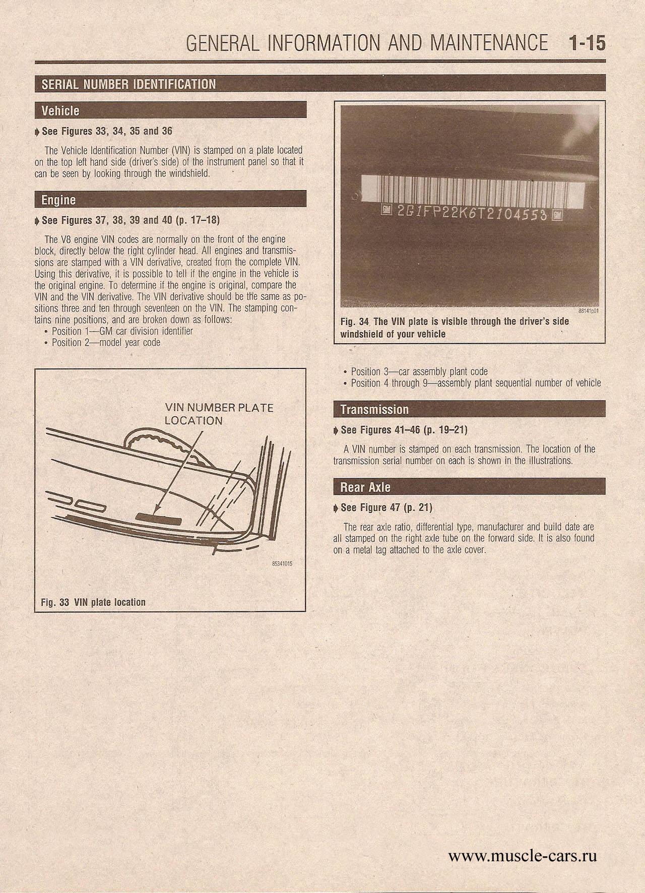

в большинстве случаев только под стеклом, ну и наклейки на двери (но наклейки не столь важно т.к машина могла быть в дтп, слезли от времени или все банально как у меня, тупорылый маляр закрасил их к ебени фени и когда я снимал машину с учета эксперт сказах ну и хуй на них табличка под стеклом есть и хватит)
а вообще надо почитать в мануале по машине, там написано место расположение наклеек и табличек (в мануале по фаеру точно такое есть)
