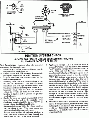

на upload.com.ua в PDF красивая схема
Ignition System Check.gif [ 258.46 КБ | Просмотров: 60480 ]

Тю блин , народ а Вы что раньше этой схемы не видели?????? Это ж стандартная схема на всех опелевских моноинжекторах с 1987 года. Нексии 8 кл. с трамблером , - имеют точно такую же конструкцию. И катушка там - самая обычная опелевская.... И коммутатор - тоже..... Разница только в том , что в опеле , магнит 4-х полюсный , ну а тут 8 цилиндров.....( а наверняка на 6 -цлиндр. моторе стоит такая же система)

Мне собственно нужно было знать какой из проводов на разъеме где их 4 называется bypass чтобы отключить настроить зажигание
Сейчас я уже знаю

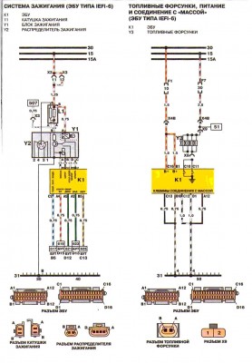

Схемы.
Неважно какой он там - главное - что функционал одинаковый....
ЗЫ. а судя по первой картинке - он просто таки один в один с деу нексия подходит.
Отличие нексии от опеля в том , что в нексии соединительные разъемы выведены наружу трамблера , а в опеле , провода заходят прямо в трамблер , и одиеваются при помощи контактников на контакты коммутатора. Из за этого , от старости они иногда котортят , и опеля часто глохнут , именно из за этого...
Комментарий к файлу: Оригинальная схема опеля
261542_1_83489.jpg [ 36.43 КБ | Просмотров: 59755 ]
Комментарий к файлу: Схема 8 кл. нексии (опель Аскона Кадетт Астра, Вектра (до 1995) 1,6 моно.
Nexia08.jpg [ 117.47 КБ | Просмотров: 59758 ]

и собссно , что даст отключение байпасса (шунта)????... Для настройки зажигания , (по стробоскопу) надо в тестовом разъеме замыкать два контакта , а не в разъеме на трамблере....
СообщениеДобавлено: 20 фев 2010, 00:25
можно и 2 разъема, но во-первых это не на всех компьютерах работает, а во вторых так можно повредить некоторые ECM
я в этом вопросе теперь профессионал. уже тонны инфы на эту тему перерыл и сам настроил зажигание
в часности замкнуть термрналы А Б говорит Chiltons Manual а отключить байпас Haynes Manual
