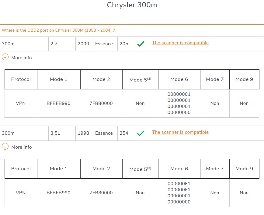

OneShot, мы говорим о 300М или о той проге что сделали Стасу на Камаро?
как я щас понял, надо просто узнать какой у меня протокол, и написать прогу на С++/С#... не уверен что полная реализация протокола займет мало времени...
По 300М нашел в оф-й доке что он видится такими двумя сканерами:
Autoxray xp240
Actron Scan Tool
https://a.d-cd.net/91a38b8s-960.jpg
Смотрю в сторону Nexpeak NX501 но не уверен что он "возьмет" моего амера.
https://www.aliexpress.com/item/32828473327.html
Если верить https://www.outilsobdfacile.com/vehicle ... 2/chrysler то у меня некий VPN
can.jpg [ 100.85 КБ | Просмотров: 30337 ]
