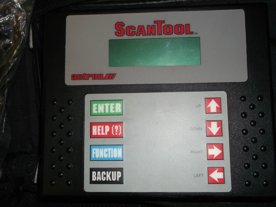

По 300М нашел в оф-й доке что он видится такими двумя сканерами:
Autoxray xp240
Actron Scan Tool

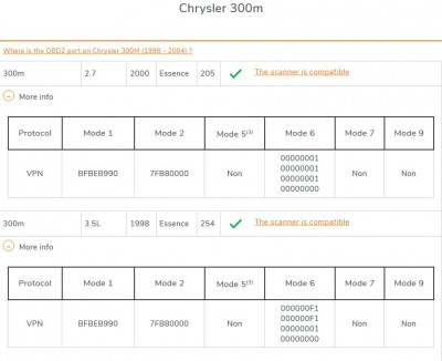

Если верить https://www.outilsobdfacile.com/vehicle ... 2/chrysler то у меня некий VPN
can.jpg [ 100.85 КБ | Просмотров: 31434 ]
