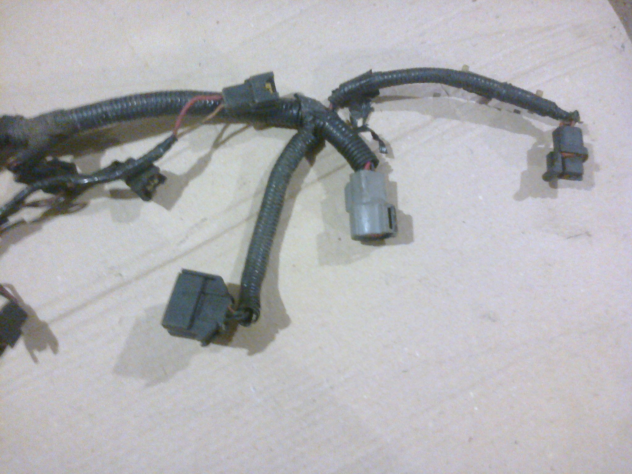

Друзи, мож хто подскажет куды, мать его так, подключить разъём (на фотке отой шо у центре, круглый серого цвета ). Облазил всё, но похожей ответной части не нашёл. :unknown: :facepalm Чёй то мине кажеться, шо просто так он болтаться не должон.
Фото0613.jpg [ 370.23 КБ | Просмотров: 5567 ]

на датчик температуры
 Заголовок сообщения: Re: Нипанятный разъём.
СообщениеДобавлено: 29 июл 2015, 22:50
Сообщения: 435
хотя там похоже больше 2х пинов, цвета какие?

Завтра гляну на цвета.

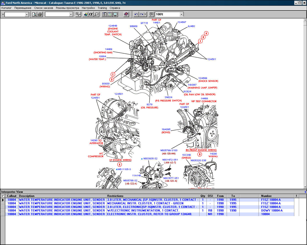

если тот что слева на катушку то центральный на датчик температуры, который на "мозги". Если он не будет втыкнут, то при включении зажигания включится вентилятор.

klaus.jpg [ 728.47 КБ | Просмотров: 5500 ]
тут те картинку даже зробив
12A648
