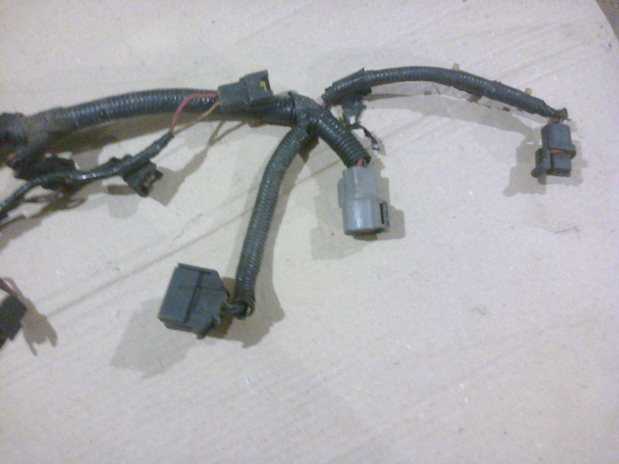

Друзи, мож хто подскажет куды, мать его так, подключить разъём (на фотке отой шо у центре, круглый серого цвета ). Облазил всё, но похожей ответной части не нашёл. :unknown: :facepalm Чёй то мине кажеться, шо просто так он болтаться не должон.

на датчик температуры

хотя там похоже больше 2х пинов, цвета какие?

Dima_kiev писал(а):
хотя там похоже больше 2х пинов, какие?
Завтра гляну на цвета.

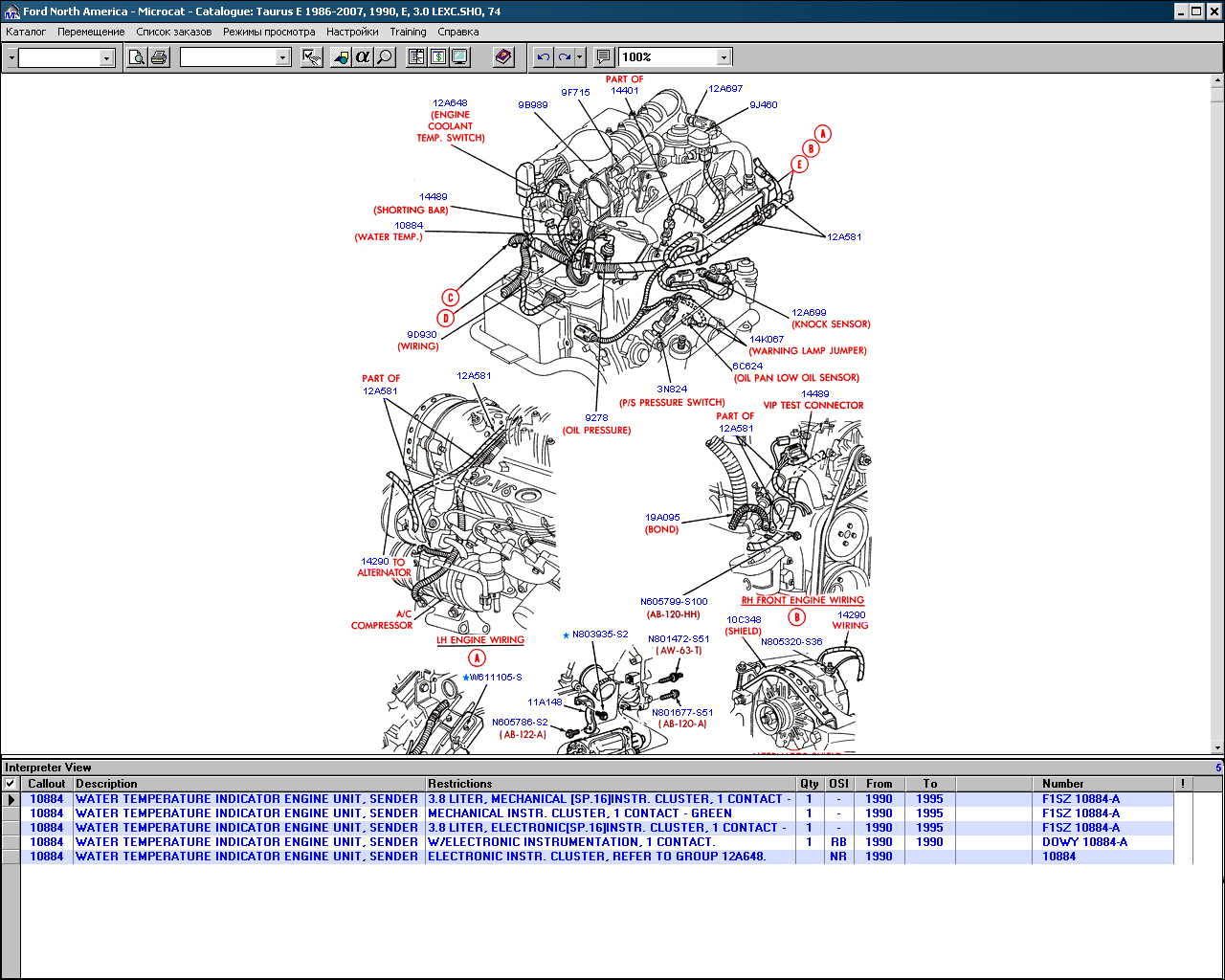

если тот что слева на катушку то центральный на датчик температуры, который на "мозги". Если он не будет втыкнут, то при включении зажигания включится вентилятор.

klaus.jpg [ 728.47 КБ | Просмотров: 5609 ]
тут те картинку даже зробив
12A648
