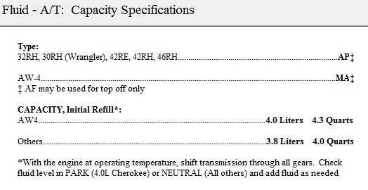

94 й год 2.5 бенз
кто что расскажет?
допуски масла и прочее

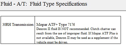

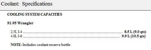

Ron_Jeremy писал(а):
94 й год 2.5 бенз
кто что расскажет?
Wrangler Coolant.jpg [ 24.17 КБ | Просмотров: 6021 ]
Wrangler ATF2.jpg [ 29.1 КБ | Просмотров: 6021 ]
Wrangler ATF.jpg [ 50.06 КБ | Просмотров: 6021 ]

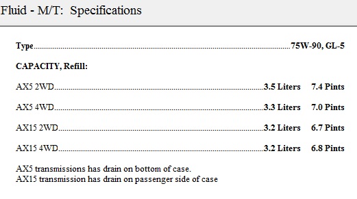

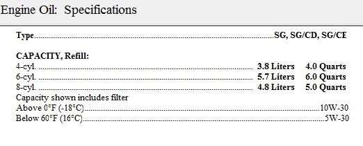

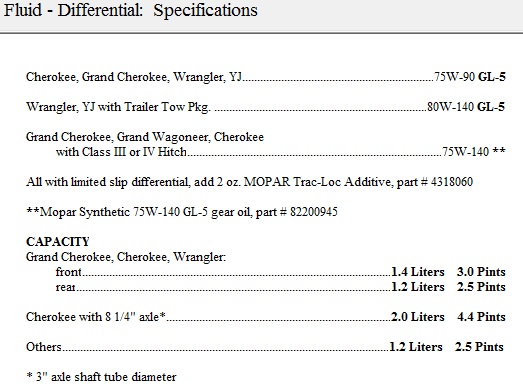

94 й год 2.5 бенз
кто что расскажет?
Wrangler MTF.jpg [ 43.17 КБ | Просмотров: 6021 ]
Wrangler Engine oil.jpg [ 39.72 КБ | Просмотров: 6021 ]
Wrangler Differential.jpg [ 69.33 КБ | Просмотров: 6021 ]

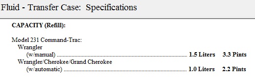

94 й год 2.5 бенз
кто что расскажет?
Wrangler Transfer Case.jpg [ 26.67 КБ | Просмотров: 6021 ]

Все есть.
