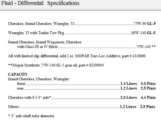

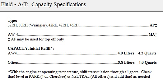

Ron_Jeremy писал(а):
94 й год 2.5 бенз
кто что расскажет?
допуски масла и прочее
Wrangler ATF2.jpg [ 29.1 КБ | Просмотров: 5921 ]
Wrangler ATF.jpg [ 50.06 КБ | Просмотров: 5921 ]
http://originoil.com.ua/
(044)361-78-80
(095)208-86-36
ул.Причальная,5а(Здолбуновская)
Wrangler MTF.jpg [ 43.17 КБ | Просмотров: 5921 ]
Wrangler Engine oil.jpg [ 39.72 КБ | Просмотров: 5921 ]
Wrangler Differential.jpg [ 69.33 КБ | Просмотров: 5921 ]
(044)361-78-80
(095)208-86-36
