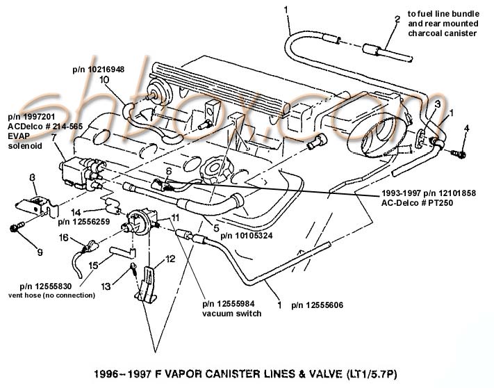

А что кто сткажет по поводу надобности этой прелести?
1996_evap.jpg [ 80.41 КБ | Просмотров: 5973 ]
