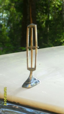

СообщениеДобавлено: 23 окт 2012, 13:48
Зарегистрирован: 23 окт 2012, 11:26
Сообщения: 560
Откуда: Санкт-Петербург
Авто: LINCOLN Continental 1989 3,8 V6
Моё сокровище!
Линк2.jpg [ 97.59 КБ | Просмотров: 7890 ]
Линк1.jpg [ 49.21 КБ | Просмотров: 7890 ]
Линк.jpg [ 94.41 КБ | Просмотров: 7890 ]
Живи быстро, умри молодым!
