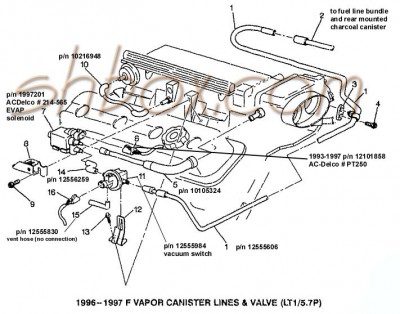

Будет выбивать ошибку блок управления, будет незаметно хуже ехать и дольше прогреваться до рабочей температуры.
Если грамотно убирать EGR, то нужно перепрошить блок управления.

А что кто сткажет по поводу надобности этой прелести?
1996_evap.jpg [ 80.41 КБ | Просмотров: 5853 ]

Нет не подойдет!
2: z28 спроси у ultra

0504128656 Иван
С нашего форума на каприсе L99, у него есть на продажу и клапан и соленоид. Покупал для ремонта своего, а оказалось трубочка слетела
LT1 и L99 клапан и соленоид одинаковые и не только
