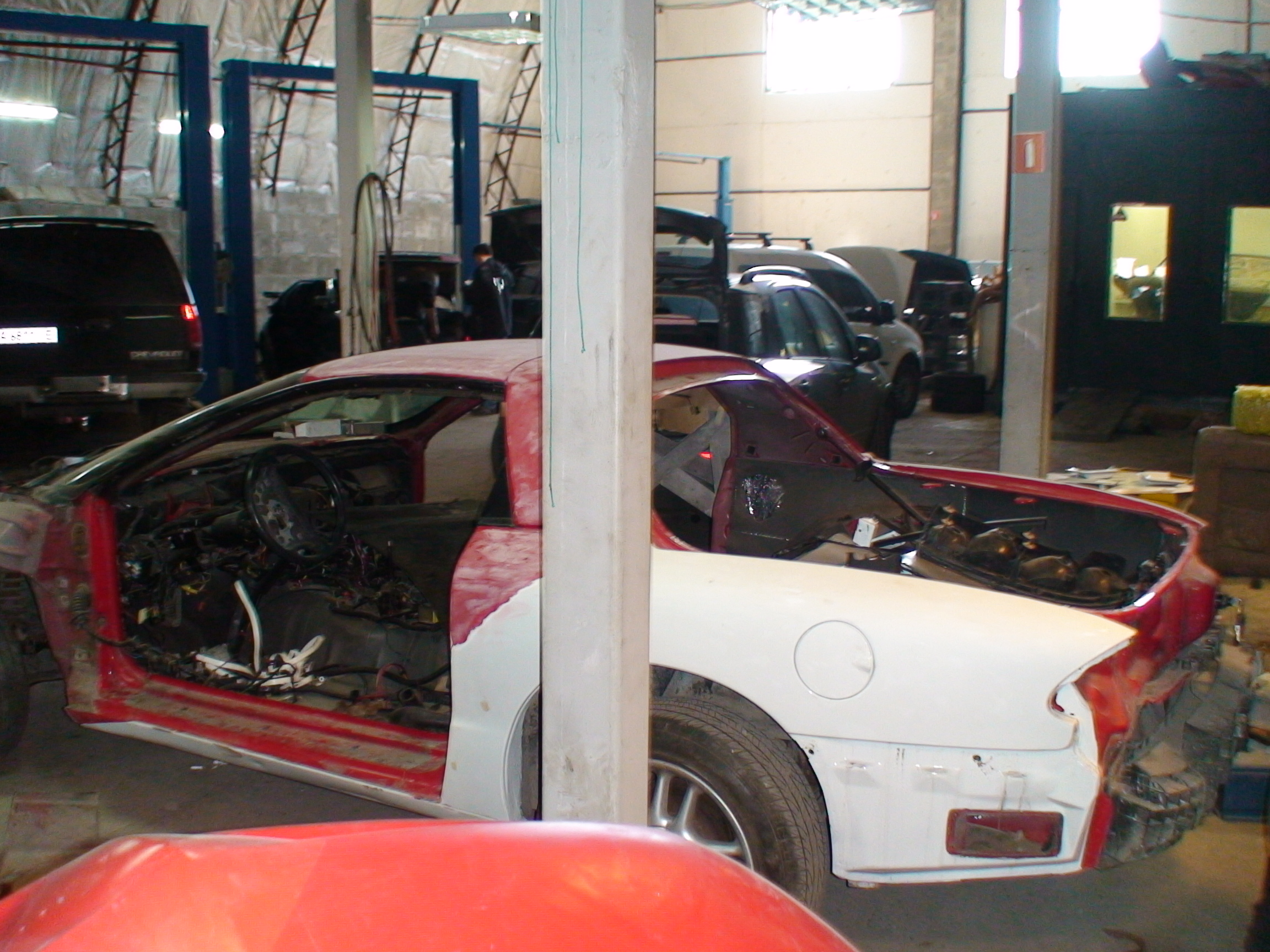

да подключается там все как и на других машинах. в заднем бампере по контуру пластик и места нету. ща фото выложу посмотришь

вот смотри
