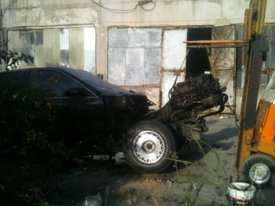

Из-за сложностей с поиском необходимых з.частей на LT1,который обгорел поверху,есть мысль зделать его карбюраторным.Но не просто карбюраторным,а двух карбюраторным :crazy: :crazy:
Когда-то в сети натыкался на фото коллектора под два карба.
Вопрос заключается в том,возможно ли прицепить на головы LT1 карбюраторный коллектор? Если возможно,то реально ли найти коллектор под 2 карба?
И ещё мне не совсем понятен принцип работы Optispark'а.Будет ли он работать без мозга?

А в чем сложность с зч - на Ебуе ВСЕ есть - зачем изобретать велосипед :unknown:
Мозги работать не будет - нет положения дросельной заслонки, форсунок, датчика потока воздуха и тд . :facepalm
Надо делать новую проводку под карбы и както увязывать с приборкой - я б не делал :facepalm

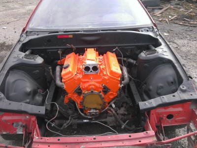

В том и вопрос,будет ли работать Optispark без мозга.
По фото видно,что мотор явно не в родной машине,соответственно приборка и проводка тоже неродная.
Я не профи в американской технике и не могу даже составить полный список того что згорело,т.к. незнаю что там было.Ко мне попал мотор,на котором был толстый пласт разлившейся пластмассы.И тем более найти это всё в штатах.
Попытки найти всё необходимое на просторах Украины не увенчались успехом.
Вопрос по карбам остаётся открытым.

Мотор со сгоревшей импалы в Одессе?
Впуск должен стать любой под sbc 87+
Как по мне два карба много для 350.

Я почему-то всегда думал что чем больше пропускная способность у впуска,тем лучше.Тем более что на моторе стоят выхлопные драговые пауки,да и выхлоп будет вариться из 3" труб.
А потом всегда можно поставить вал с более широкими фазами и больше подъёмами.Весь этот бутерброд должен неплохо гонять через себя воздух.
