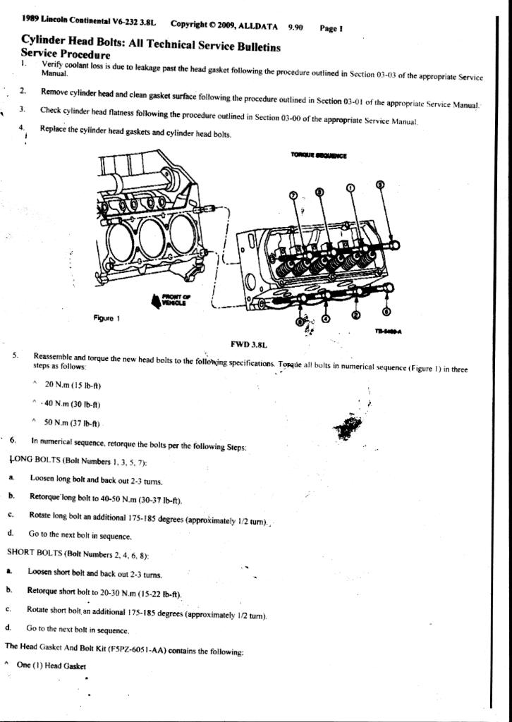

Сегодня вскрыли голову :wall: там пипец........................... голова уехала на шлифовку и диагностику на микротрещины, разбираем дальше :hospital:

Ну а ты слушала что я тебе ещё тогда говорил ? Голову проверить на плоскостность .Если кривая ,а она кривая ,потому что ты перегревала .То на шлифовку .Дальше лезть не нужно

Твои слова, да кому то уши! Надеюсь, он его уже 4 дня разбирает, смотрит каждый патрубок, каждый проводок...........................И решила, что на зиму машина встанет в тёплый гараж, ибо ему тяжко 5т в месяц пробегать...................буду ездить на малолитражке :(
Короче прокладки все новые ,посмотри у меня в теме какие брать , сальники думаю меняли .Схема затяжки головок есть ? .Тянется 4 кг и доворот на 180 .С какого перепугу ему тяжело 60тыс в год ездить .Ну ты даёшь :facepalm

Прокладки уже давно куплены, сальники махнут ещё раз (лишнем не буит) и что значит доворот на 180?
Так может у вас и схемы нет как тянуть ? :facepalm Дикие люди в Питере и отсутствие интернета :facepalm
Порядок и момент затяжки.jpg [ 92.39 КБ | Просмотров: 2725 ]
