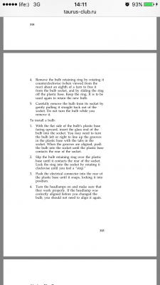

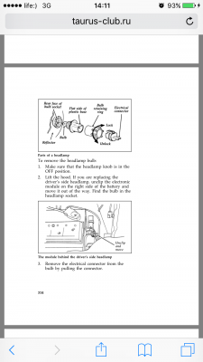

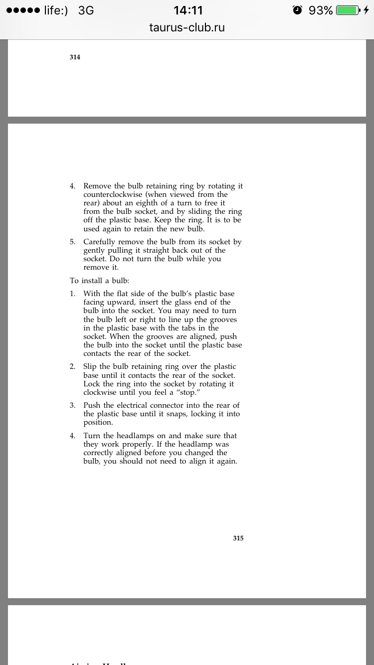

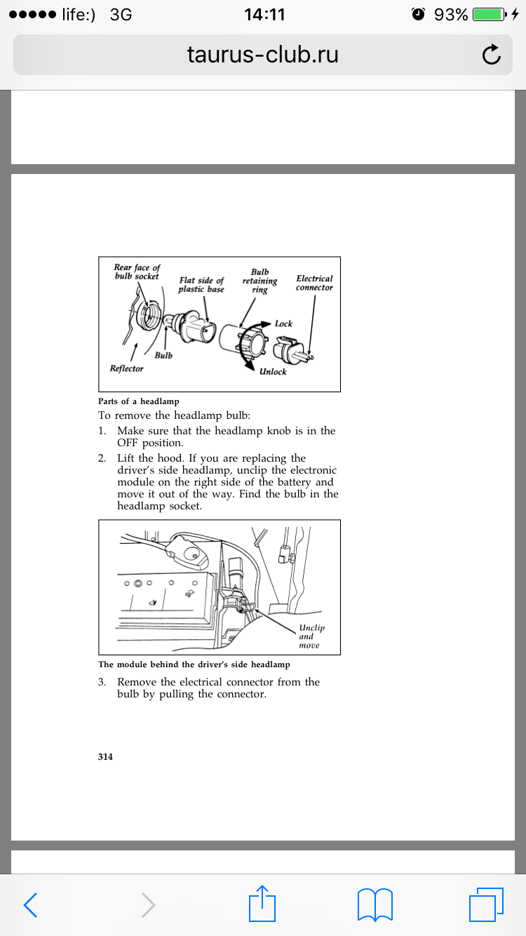

jeans писал(а):
и на какой же странице в мануале описан процесс замены этой лампочки ?
А номер страницы там для кого написан?
открываем 310 страницу и видим какой предохранитель за что отвечает,
311 страница как менять предохранитель
312 страница тут на продолжают рассказывать про предохранители
313 страница замена лампы фары
314 страница продолжается замена фары
315 страница установка самой лампы в фару
316 страница регулировка фары
317 страница регулировка фары
318 страница регулировка фары
319 страница Замена Лампы Верхнего Стоп-сигнала
320 страница тоже Замена Лампы Верхнего Стоп-сигнала
321 страница тоже Замена Лампы Верхнего Стоп-сигнала
322 страница Лампы, применяемые на автомобиле
323 страница Система Контроля Выхлопных газов
так где же все таки про поворотник та
 Заголовок сообщения: Re: Замена лампы поворотника
СообщениеДобавлено: 16 дек 2015, 15:12
Э?
Прочитайте весь раздел о фарах
