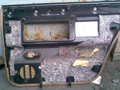

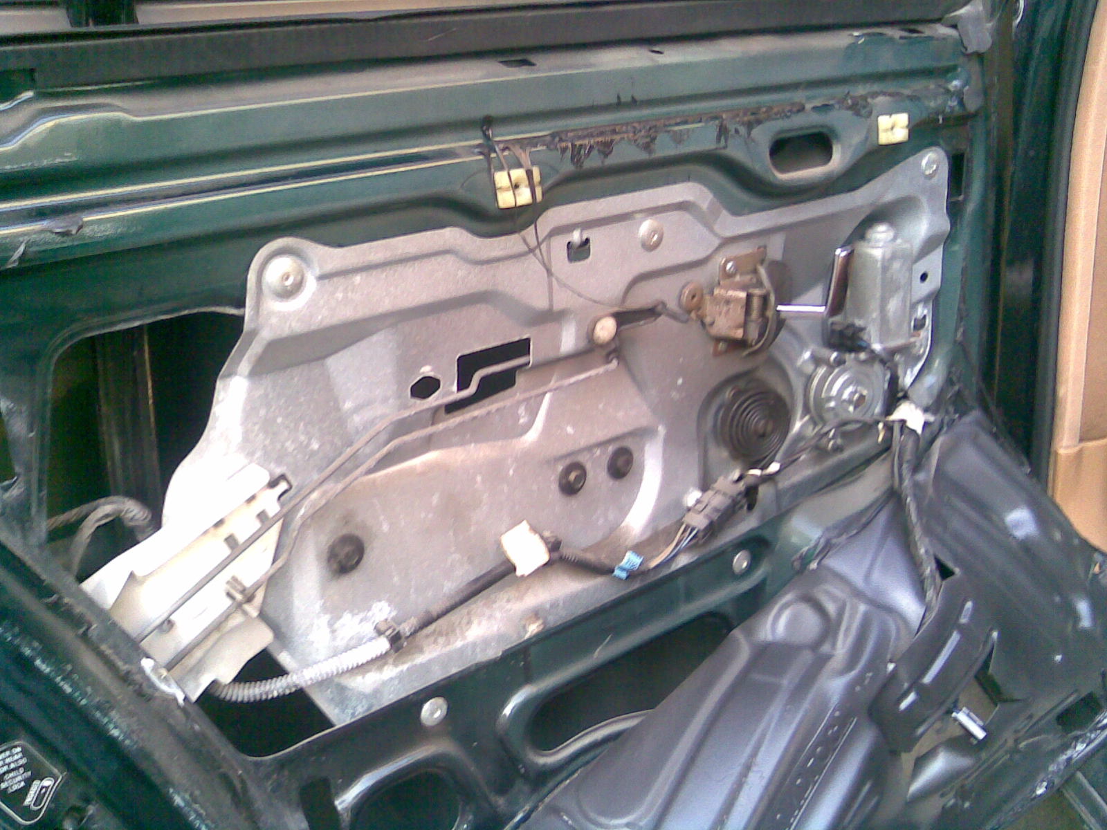

Открываешь заднюю дверь.
Правой рукой , пальцами , залазишь под нижнюю часть сидушки(задней естессно) , и резким движением назад по ходу машины и слегка вверх поднимаешь правый край сидушки. Слева - все точно также. Сидушка снята. За спинку - там посложнее - надо показывать.
Передние сидушки - крепятся на 4-шестигранниках каждая. Нужен хороший инструмент.
Что бы добратсья до шестигранников надо снять маленькие заглушечки (пластиковые) впереди и сзади. Педе тем как это делать , изгибаешься буквой ЗЮ и аккуратно , под сидением отстегиваешь разЪемы електрокорректоров и подогрева. Откручиваешь шестигранники , и аккуратно , ЧТОБЫ НЕ ПОЦАРАПАТЬ ПОРОГ вынимаешь сидения. все просто.
ЗЫ. Шестигранники на передке надо крутить долго и нудно, и хорошим инструментом (трещеткой) , поскольку врядле их кто снимал , а сами болты посажены еще и на хороший американский герметик резьбы. Это вам не дешевая немецкая зеленая смазочка, которая срывается одной рукой.

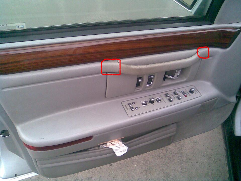

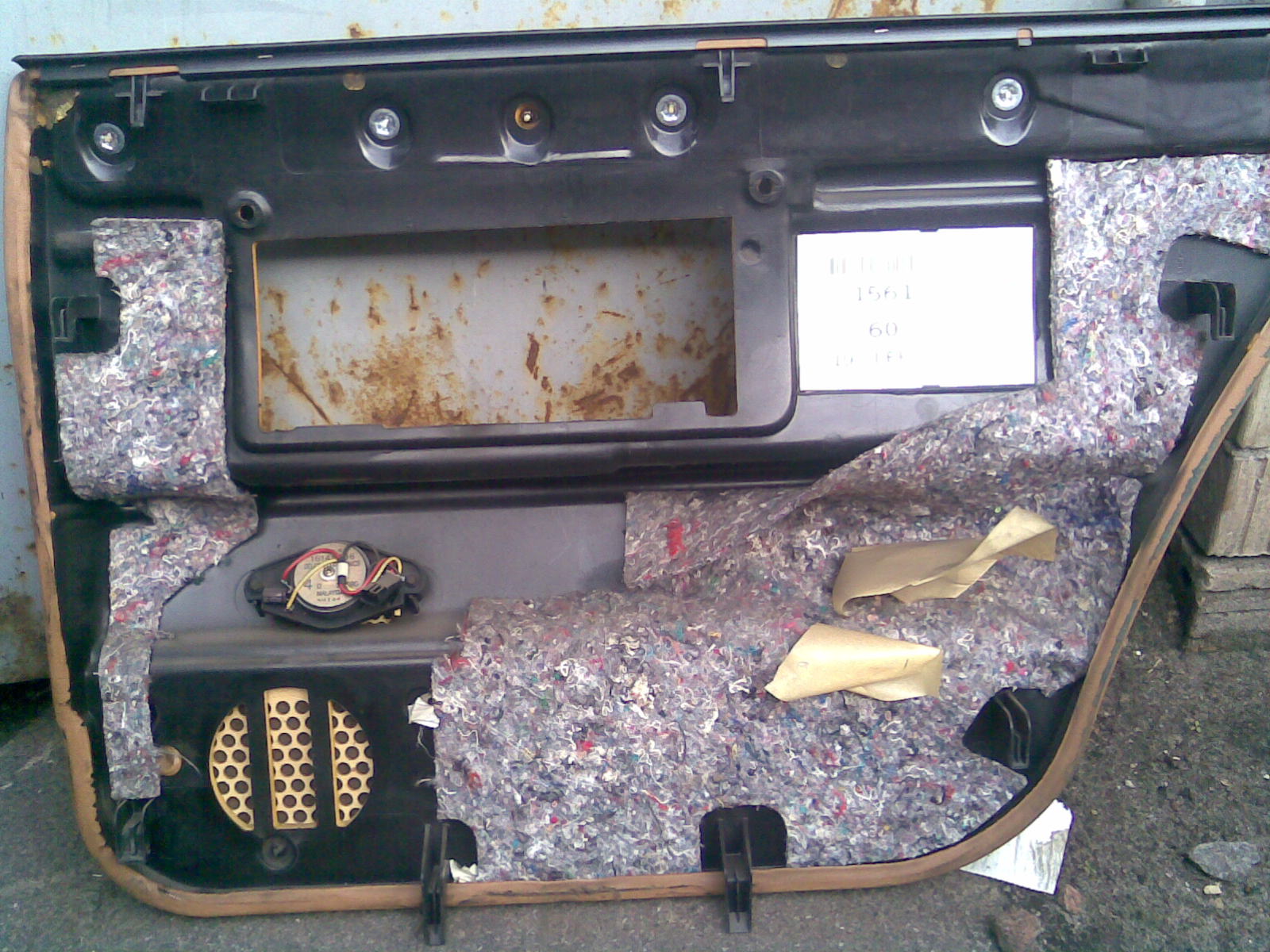

По поводу карт - тоже ничего сложного, за исключением того , что ДЖЕМ очень любит тулить крепеж во всякие потайные места. Но карта снимается за 5 мин, ничего при этом не ломая.
ЗЫ. Красным обведены заглушки , которые надо поддеть , что бы открутить основные крепежные болты. :) После этого - всю карту подаешь слегка вверх и все снято. НЕ забываем про разъемы!!!!
