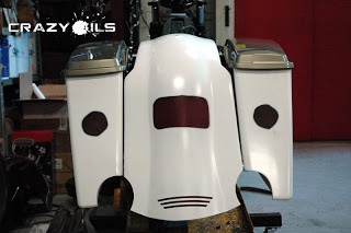

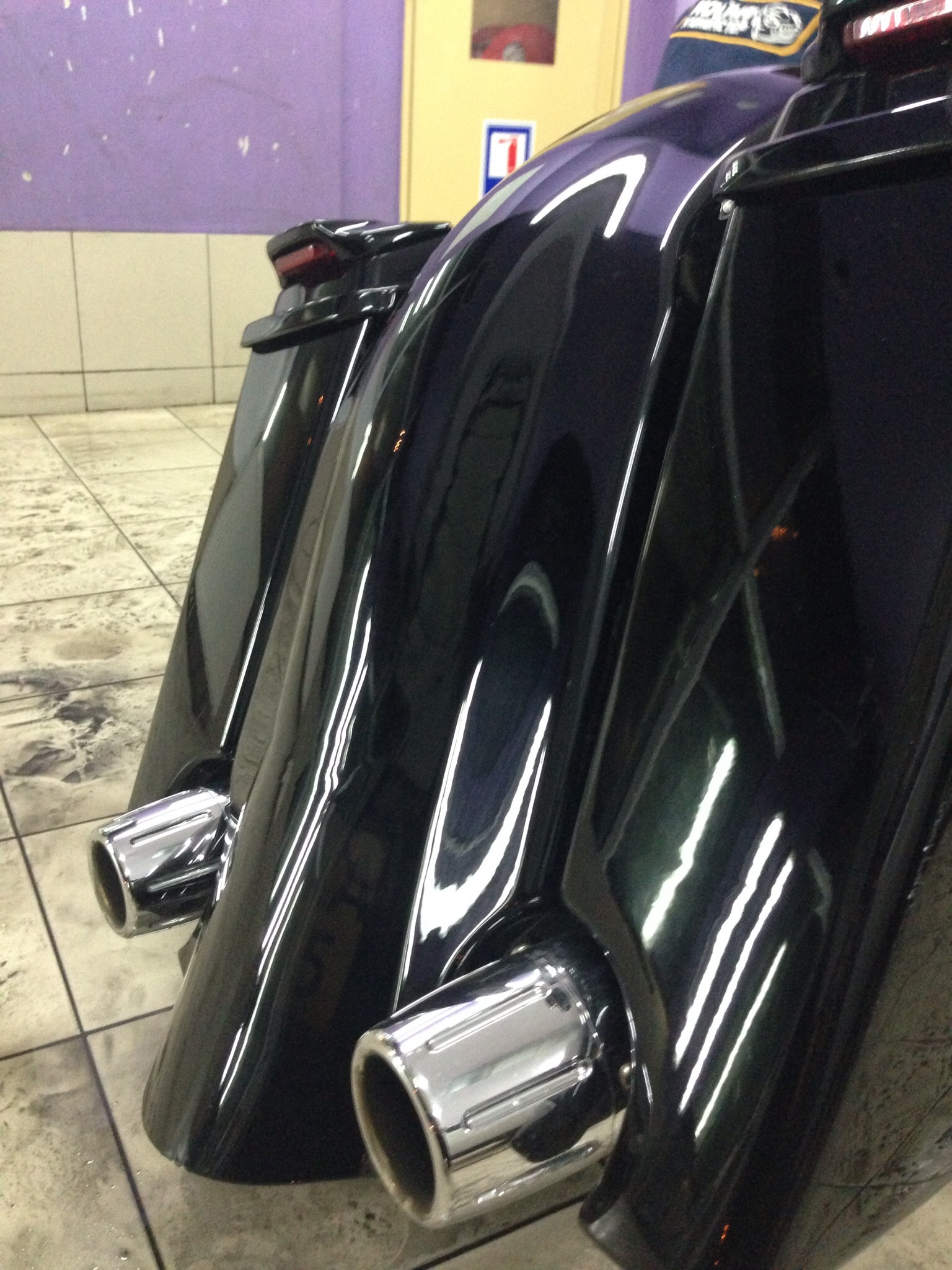

В городе - котелок, на дальнобой - полулицевик со сменными стёклами ( ночь/ день).
image.jpg [ 15.6 КБ | Просмотров: 3582 ]
image.jpg [ 11.95 КБ | Просмотров: 3582 ]
image.jpg [ 24.81 КБ | Просмотров: 3582 ]

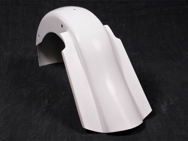

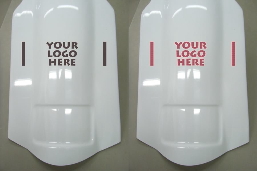

Берём заготовку - крыло:
image.jpg [ 39.91 КБ | Просмотров: 3574 ]

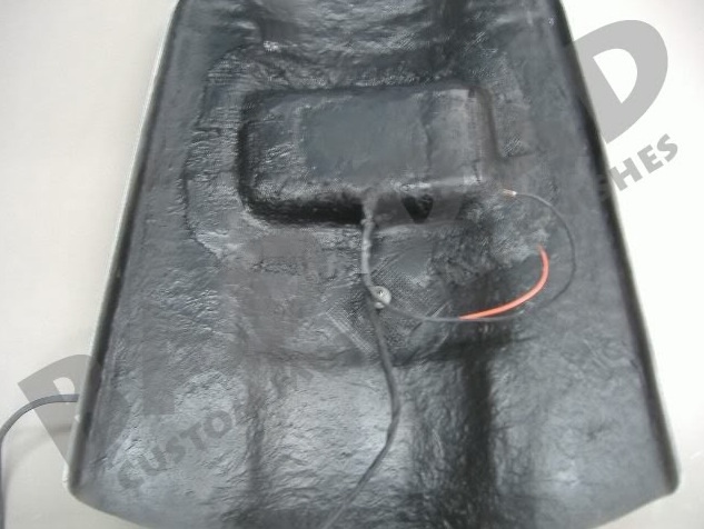

Вырезаем отверстие под лого:
image.jpg [ 21.34 КБ | Просмотров: 3571 ]
image.jpg [ 51.1 КБ | Просмотров: 3571 ]

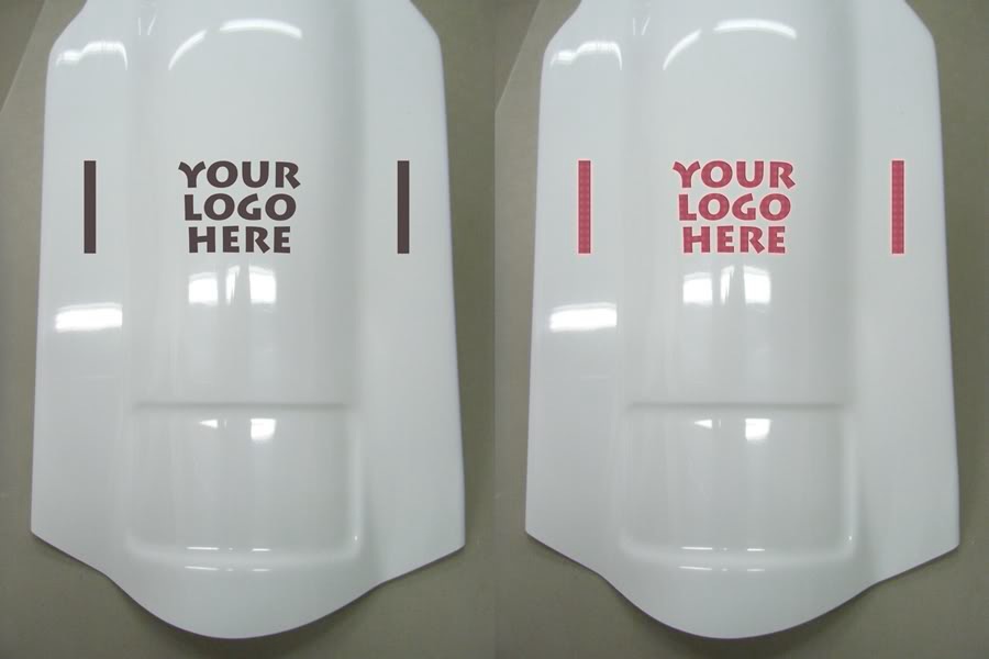

Вклеиваем в стык оргстекло, заподлицо, выдерживая сферу крыла:
image.jpg [ 23.9 КБ | Просмотров: 3568 ]

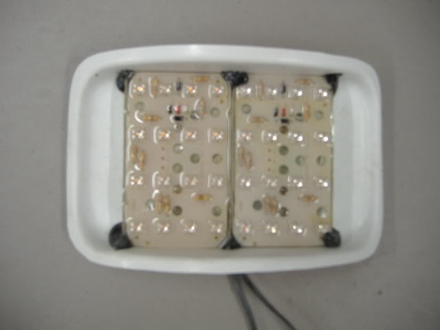

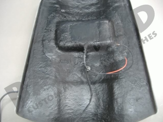

Паяем светодиоды ( очень большой гемор подобрать и правильно рассеить и направить свет от них):
image.jpg [ 81.24 КБ | Просмотров: 3566 ]
image.jpg [ 35.86 КБ | Просмотров: 3566 ]

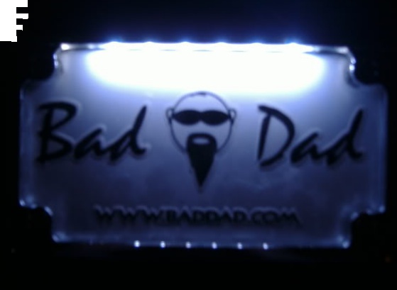

Лого пилим на лазерном принтере и клеим с внутренней стороны оргстекла.
Номер аналогично, но подсветку диодами по периметру.
