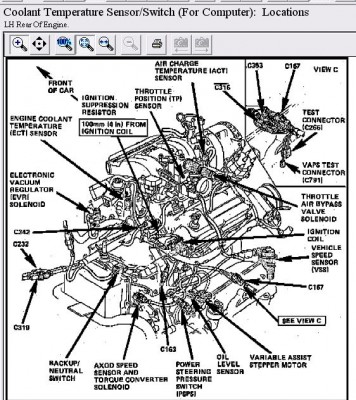

Так , давай по пунктам
1.Датчик температуры на приборке нормально ?
2.КХХ меняла вроде .
3,Датчик температуры воздуха
Короче надо проверить датчик температуры ОЖ на сопротивление на холодную , 15-17 кОм на холодную , примерно 300 Ом на горячую . Т.е самое простое : Сдёргиваешь на холодную разъём с датчика температуры ,должен работать сам по идее. Но лучше прозвонить динамику .
Датчик температуры приборки новый.
КХХ заменен - рабочий!
Датчик температуры воздуха............не трогала, где его искать?
И почему надо снимать разъём с датчика температуры а не с датчика воздуха?
Я запуталась, или это одно и тоже?

Вот Air CHarge Temperature Sensor (IACTI)
Расположение датчиков 3,8.jpg [ 122.23 КБ | Просмотров: 2326 ]

Ушла в себя, вернусь не скоро......................
Чё их так много то?
Так, а номера этих датчиков хде нарыть?
