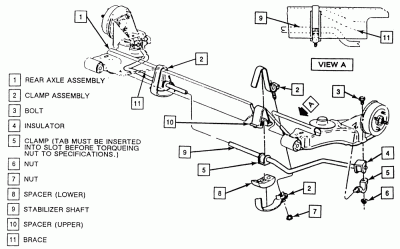

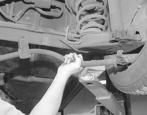

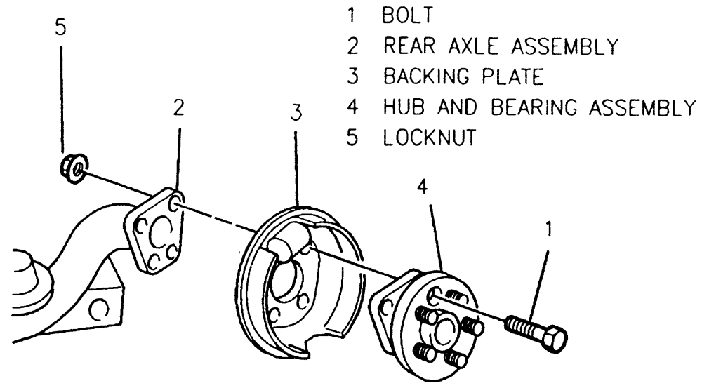

kholod Да, именно балка. А что ?
СообщениеДобавлено: 28 июл 2013, 16:57
RX4 писал(а):
.... Да, именно балка. А что ?
как выглядит балка - есть фото или скан с мануала :sorry:
СообщениеДобавлено: 28 июл 2013, 17:23
Зарегистрирован: 07 май 2013, 13:22
Сообщения: 171
Авто: Pontiac Grand Am Coupe 1994 3.1
Картинки из мануала :
3.gif [ 187.05 КБ | Просмотров: 3825 ]
2.gif [ 52.67 КБ | Просмотров: 3825 ]
1.gif [ 88.03 КБ | Просмотров: 3825 ]
Ухты.. а я думал, там как в гранд приксе, независимая задняя.. А тут как в опеле..
