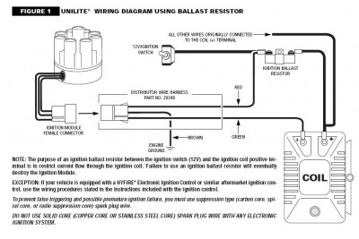

тут вобще дело не только в волге, а в том что это схема переделки любого инжекторного 2.8 3.1 GM V6 на карбюратор, исключение из схемы компа и все это GM-овским или aftermarket железом
Вроде разобрался.
1 Есть зажигание регулируемое ЕСM
2 Регулируемое Вакуумом
3 Механически регулируемое
берем 3е
http://www.summitracing.com/parts/MAA-4 ... mage=large
summit racing Mallory 4569201 (409.95$)
Подключается 3мя проводами без вакумных трубок. Коричневый на землю, зеленый на "-" катушки зажигания, красный на "+" катушки зажигания через "+" аккума и балластный резистор.
для V6 2.8 3.1 GM нужно выставить опережение 24 градуса на 4400 оборотах
Схема и более детальное описание: http://static.summitracing.com/global/i ... tedist.pdf
PS Кроме того все кто надумает менять V6 на V8 всеравно столкнутся с темиже вопросами: впускной коллектор, карб, зажигание, бензонасос. Если хотят это сделать путем наименьшего гемора, а это возможно только через комбинацию карб + механика
ignition.JPG [ 81.99 КБ | Просмотров: 4712 ]

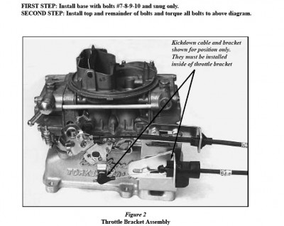

Оказывается в Camaro и Fireberd V6 таки ставили карбы в 1984м году
Есть интересные детали на саммите
База для впускного коллектора Edelbrock 3785 $167.95
http://www.summitracing.com/parts/EDL-3785/?image=large
Впускной коллектор Edelbrock 3787 для 2х камерного карбюратора $99.88
http://www.summitracing.com/parts/EDL-3787/?image=large
Впускной коллектор Edelbrock 3789 для 4х камерного карбюратора $95.95
http://www.summitracing.com/parts/EDL-3789/?image=large
К сожалению 4х камерных карбюраторов я пока в продаже не нашол, так что можно взять один из этих 2х камерных
http://www.summitracing.com/search/Section/Carburetors/Make/CHEVROLET/Model/CAMARO/Engine-Type/V6/?keyword=carburetor от $239.99

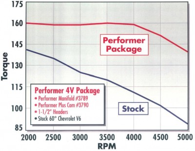

И теперь интересный момент. Для даного коллектора Edelbrock разработал злой распредвал с гидрокомпенсаторами, увеличивающий крутящий момент на низких и средних оборотах расчитаный на машины, не котролируемые компьютером
http://www.summitracing.com/parts/EDL-3790/?image=large $129.95
поправка
PS карбы до 81 года не имеют клапанов электронного контроля смеси и тачки не имеют компа (например пикапы GMC\Chevy c 4.1 L6). Они больше подходят для проэкта без ECM например этот www.rockauto.com UNITED REMAN. Part # 33704 $293.89 Rochester Varajet 2SE
Комментарий к файлу: 4х камерный карб на коллекторе

Комментарий к файлу: Сравнительная характеристика стокового карба\коллектора\распредвала и тюнингового edelbrock
camshaft.JPG [ 75.48 КБ | Просмотров: 4697 ]
