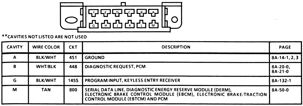

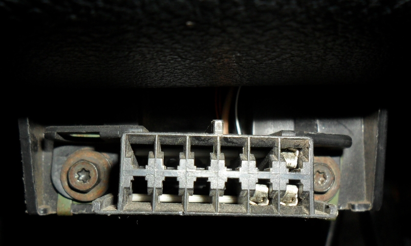

Прикол...
дык у них прям как у нас - по книжке одно, в реальности -совсем другое.
первое фото - то, что в реальности,
второе фото - то, что должно быть.
Ну и где у меня контакты А и В, которые надо соединять ?
Комментарий к файлу: то, что есть
DLC.JPG [ 239.03 КБ | Просмотров: 3856 ]
Комментарий к файлу: должно быть
gm-aldl-connector.gif [ 7.92 КБ | Просмотров: 3856 ]
СообщениеДобавлено: 13 июл 2013, 18:21
те не кажецца шо он перевернут у тя кустарно . замыкай сейчас нижние два
СообщениеДобавлено: 13 июл 2013, 18:57
Зарегистрирован: 07 май 2013, 13:22
Сообщения: 171
Авто: Pontiac Grand Am Coupe 1994 3.1
та где ж перевернут?..
и скругления металлической основы там, где должны быть,
и ключи пластиковые по бокам тоже на месте...
А если только контакт В вниз перенесен ?
Стремно... поджечь комп не хочецца.

придецца, видимо, глубже копать -
смотреть по цветам проводов...

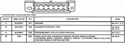

Комментарий к файлу: еще из книжки...
dlc1.gif [ 64.62 КБ | Просмотров: 3849 ]
