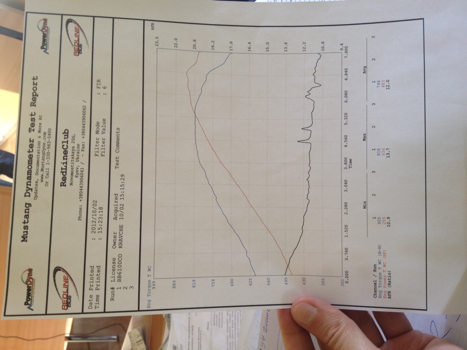

Весной собрали мотор после строкера, все ок, едет хорошо, но уже не хватает надува! Надо было брать улитку с запасом, что-то не подумали! Решили не морочить яйца и оставить как оно есть! В мае съездил на Москоу Анлим, проветриться и на тачки посмотреть! Главное цель доехать туда с лафетом и довести Додж целым по русским дорогам, жесть :wall: Результатом остался доволен, но до призовых далеко, так как москвичи уже выставляют таких корчей, что аж страшно - 300C с NOS 900 сил, ебануться :crazy:
Летом поняли что сильно горячий впуск и 600 кобыл задыхаются по полной, не снимать же бампер для обдува интеркуллера?! Решили втулить канистру метанола в багажник :hahaha: система устанавливалась все лето, из-за вечной ебулы с деталями :facepalm
получился такой аппарат с такими данными
фотография_с_метанолом.JPG [ 547.89 КБ | Просмотров: 2582 ]
