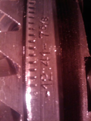

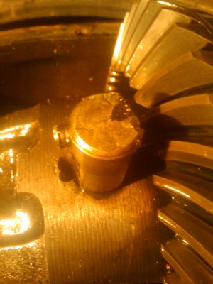

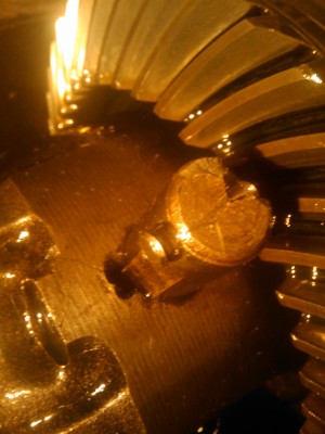

Наконец-то дорвался до гаража, снял мост, как мне нравится в наших машинах то, что все откручивается, фитинги, рычаги, все четко, ничего не надо выбивать, вырезать..
открыл крышку, взял молоток на 2кг, после пару ударов, понял что дела не будет, взял 8ми килограммовый, еще с тех времен :) пару ударов, дело двинулось :drinks:
полуоси на 26 шлийцов
IMAGE_057.jpg [ 458.01 КБ | Просмотров: 3281 ]
IMAGE_055.jpg [ 513.28 КБ | Просмотров: 3281 ]
IMAGE_054.jpg [ 495.06 КБ | Просмотров: 3281 ]
СообщениеДобавлено: 01 дек 2012, 10:41
3.42 Передаточное. Главную пару можно оставить на новый редуктор
Нада брать редуктор 10bolts 7.5"(7.625") 26spline 3.23 & up gear ratio
Вот такая самая недорогая POSI из Eaton: http://www.ebay.com/itm/19663-010-Eaton ... es&vxp=mtr
Каталог Eaton в pdf: http://www.eaton.com/ecm/groups/public/ ... 128302.pdf
У Comrade на Каприсе 94' 4.3 оказалось что нужен редуктор с такимиже параметрами, только там с завода 2.73 передаточное и нам пришлось дозаказать от 3.23 и выше, остановились на 3.42 фирмы Richmond
Самая дешевая червячная Detroit Trutrac как мы взяли на Каприс, но на ней нельзя дрифтить, зато драг и бездорожье окей, потом идет Eaton POSI с фрикционами для драга и дрифта, но зимой и на мокром асфальте на ней нужно осторожно ездить и последняя Detroit locker, тоже драг, дрифт, бездорожье, но без фрикционов, она смыкается и размыкается както хитро, пишут что больше шумит.
Ещё есть с електроникой Eaton Elocker, но она на машины с редукторами 8.5"
