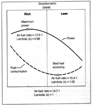

У меня широкополосный лямбдазонд с прибором, выведеным на стойку, и я вижу свою смесь на трассе, держится вокруг идеального значения 14.7 ( + - 0.1, 0.2)
На холостых правда богаче, особенно пока хорошо не прогрелась
На приборе зонда лампочками подсвечивается сильно богатая зеленым, нормальный диапазон желтым и бедная красным. Желтый диапазон горит от 13.0 до по-моему 15.9

Hunter о, круть. Только хотел спросить нет ли широкополоски :)
Вообще наиболее экономичной считается 15.5, а для мощностных режимов 12.5.

От такое рисуют.
afr.jpg [ 17.7 КБ | Просмотров: 3181 ]
